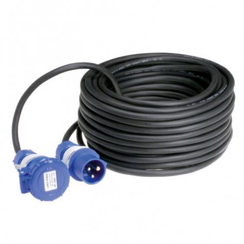

Sai Antonio, quale è la migliore forma di ricarica ?
Eccola

Infatti io ho detto che vado nelle aree con corrente...laugh
Peró, visto che le mie batterie sono tutte ad un paio di metri si potrebbe provare con cavi e relé, con controllo della max corrente
