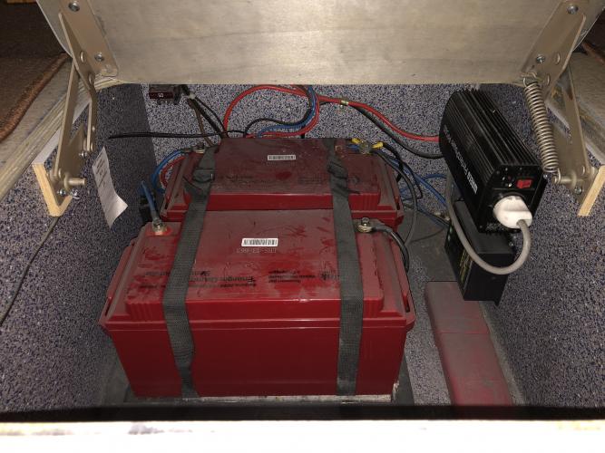

13/01/2006 25439
Inserito il 27/01/2021 alle: 23:02:14
I fusibili sui positivi delle batterie sono quelli neri a sinistra nella foto?

Inserito il 27/01/2021 alle: 23:12:15
In risposta al messaggio di Emme48 del 27/01/2021 alle 23:02:14
I fusibili sui positivi delle batterie sono quelli neri a sinistra nella foto? Marco
Ci sono 2 fusibili, uno da 50A e uno da 2A, ma non so se sono lí per i positivi delle batterie...

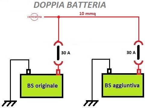

Inserito il 27/01/2021 alle: 23:28:27
In risposta al messaggio di Bicio90 del 27/01/2021 alle 23:12:15
Ci sono 2 fusibili, uno da 50A e uno da 2A, ma non so se sono lí per i positivi delle batterie... Anche io da profano ho pensato fin da subito ad un corto della bs2, eventualmente l'unica prova che posso fare è quella che mi hai suggerito? Chiedo perchè per me già staccare tutti i cavi dai poli è un lavoro (ma se va fatto lo faccio), Grazie ancora
Hai un amico elettricista che non abbia voglia di venderti qualcosa per forza?
Te lo dico (ti esorto a non offenderti...) perchè con i fili grossi collegati sulle batterie non si scherza e ci vuole uno che veda di persona con occhio clinico.
Con 2 batterie ci devono essere 2 fusibili da 30 o 50 ampere, se ne hai uno solo vuol dire che una non è protetta oppure che hai visto male.
Dici di non sapere perchè sono li, ma io vedo un cablaggio pulito e ampi spazi quindi si vede bene per forza.
Guarda lo schema della doppia batteria qui sora, devi provare a fare quello, diciamo momentaneamente, ma ciascuna batteria DEVE essere protetta da un fusibile e anche messo vicinissimo al polo positivo.
Un elettricista pratico vede subito come stanno i fili e ti allestisce il collegamento provvisorio in un attimo...
Potresti anche avere BS2 "aperta", l'opposto che in corto, scollegala e vedi se regge la lampadina di scorta da 55 watt di un faro.
Modificato da Emme48 il 27/01/2021 alle 23:38:55

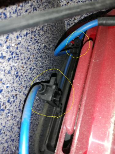

Inserito il 28/01/2021 alle: 10:08:02
Aggiornamento, dopo circa 4 ore in "parallelo forzato" attaccate a mamma Enel le batterie segnano entrambe 14.3 in carica, se passo in automatico abbiamo 13.7 sulla bs1 e 14.3 sulla bs2. Staccando mamma Enel, sempre in modalità automatica leggo 13.6 aulla bs1 e 13.95 sulla bs2 (ma non sarà una tensione un po' altina per una batteria "in mantenimento"?). Quindi il power switch continua a lavorare su un'unica batteria, come dice Laikone è il suo mestiere ma io ho questo camper da 12 mesi e i led sul controllo remoto del power switch hanno sempre lampeggiato entrambi... nota positiva, il pannello della centralina non dà più il "punto di domanda" ma segna 100% senza incertezze, ma secondo me anche lui "vede" solo una batteria, poi magari (anzi sicuramente) mi sbaglio
 Per Marco, potrebbero i fusibili in questione trovarsi nelle due scatoline nere che si vedono in questa foto?

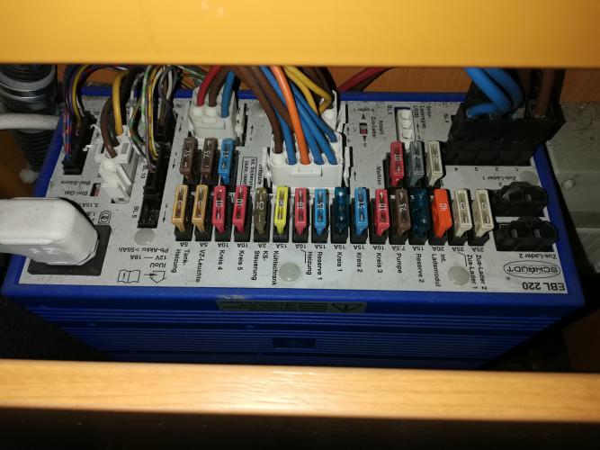

Allego anche una foto della centralina perchè vedo due fusibili senza indicazione dell'amperaggio e vi chiedo se è normale (kreis1 e reserve2), grazie ancora

Inserito il 28/01/2021 alle: 10:15:46
In risposta al messaggio di Bicio90 del 28/01/2021 alle 10:08:02
Aggiornamento, dopo circa 4 ore in parallelo forzato attaccate a mamma Enel le batterie segnano entrambe 14.3 in carica, se passo in automatico abbiamo 13.7 sulla bs1 e 14.3 sulla bs2. Staccando mamma Enel, sempre in modalità
automatica leggo 13.6 aulla bs1 e 13.95 sulla bs2 (ma non sarà una tensione un po' altina per una batteria in mantenimento?). Quindi il power switch continua a lavorare su un'unica batteria, come dice Laikone è il suo mestiere ma io ho questo camper da 12 mesi e i led sul controllo remoto del power switch hanno sempre lampeggiato entrambi... nota positiva, il pannello della centralina non dà più il punto di domanda ma segna 100% senza incertezze, ma secondo me anche lui vede solo una batteria, poi magari (anzi sicuramente) mi sbaglio  Per Marco, potrebbero i fusibili in questione trovarsi nelle due scatoline nere che si vedono in questa foto? Allego anche una foto della centralina perchè vedo due fusibili senza indicazione dell'amperaggio e vi chiedo se è normale (kreis1 e reserve2), grazie ancora
Si, sono loro.
Quello in alto nel cerchio più piccolo non lo vedo bene, ma sembra gemello di quello in vista e se ci va il filo grosso è sicuramente lui.

Inserito il 28/01/2021 alle: 10:38:43
In risposta al messaggio di Emme48 del 28/01/2021 alle 10:15:46
Si, sono loro. Quello in alto nel cerchio più piccolo non lo vedo bene, ma sembra gemello di quello in vista e se ci va il filo grosso è sicuramente lui. Marco.
Si si sono identici, grazie, un problema in meno.
Potrebbe essersi bruciato quindi quello della batteria che secondo me non sta lavorando? (poi va a finire che non è successo niente e sono tutte pippe mentali mie)

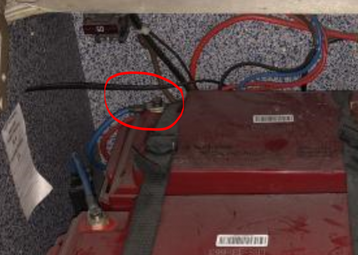

Inserito il 05/02/2021 alle: 21:58:41
In risposta al messaggio di Bicio90 del 29/01/2021 alle 20:23:56
Aggiornamento; oggi torno al camper e brutta sorpresa: dopo 2 giorni attaccato al 220 con il power switch il modalità automatica la centralina segna 50% con ? che indica incertezza, le batterie sono a 12.7 e 13.1 misurate
con il tester e il deviatore cambia continuamente tra una batteria e l'altra... Visto che in parallelo forzato si erano caricate correttamente a questo punto potrebbe essere davvero che il problema sia il power switch? O devo comunque avallare ancora le ipotesi di corto circuito della bs2? Purtroppo le prove suggerite da Marco non sono in grado di farle (domani proverò a stressare un po' le batteria separatamente usando la funzione manuale del power switch), quindi chiamerò un elettrauto per fare un parallelo secco e spero di risolvere cosí (mettere un imanager ha senso a questo punto?), anzi se conoscete qualcuno bravo nei dintorni di Firenze ve ne sarei grato!
inverti le due batterie, se si inverte la difettosità anche sul PS è un problema di batteria, altrimenti smonta il PS e fai un bel parallelo con cavi da 25mmq.
quanti cavi sono collegati su questo polo?
Modificato da Laikone il 05/02/2021 alle 22:03:05

Inserito il 06/02/2021 alle: 21:18:38
In risposta al messaggio di Laikone del 05/02/2021 alle 21:58:41
inverti le due batterie, se si inverte la difettosità anche sul PS è un problema di batteria, altrimenti smonta il PS e fai un bel parallelo con cavi da 25mmq. quanti cavi sono collegati su questo polo?
Un solo cavo su quel positivo (mentre sul negativo ne conto 7).
Comunque non credo che il problema sia il power switch, mi si è appena ripresentato e il power switch sta semplicemente facendo il suo dovere. A questo punto ho paura di avere le batterie caput, dopo un solo giorno in libera con consumi normalissimi parte il cicalino dal pannello di controllo e si spegne tutto, misuro le batterie (staccate) 12.7. Dopo 10 minuti di generatore riaccendo tutto, dopodichè con la luce in cucina e la luce in bagno accese prendo il tester e vedo la tensione di entrambe le batterie (che il power switch continuava a far lavorare in modo alternato) scendere a vista d'occhio, 12.68, 12.67, 12.66 ecc. ecc. Possibile che dopo solo 1 anno siano già da buttare? In effetti ieri sono partito alle 18.00 con il 100% degli Ah ne avevo già fatti fuori il 70% alle 23.00 usando solo luci e pompa dell'acqua... oltre alla batterie danneggiate potrei pensare ad una dispersione (non hanno mai subito scariche profonde, questa estate riuscivo a fare intere settimane senza mai allacciarmi), che ne pensate?

senza fare alcun test e così su due piedi sembra che almeno una delle due batterie sia rotta. Ti consiglierei di fare l'ultima prova, ovvero quella NON mettere le batterie in parallelo e forzare in MANUALE il funzionamento
su una e poi sull'altra.  Anche la ricarica in modo separato e gestito in manuale. Questo test ti permetterà di prelevare l'energia dalle batterie in modo separato, dove certamente una batteria durerà molto più dell'altra. Quella che dura meno sarà quella rotta, l'altra invece potrebbe durare ancora qualche tempo. se sui positivi hai UN SOLO CAVO è già un buon segno per escludere un collegamento selvaggio con assorbimento parassita. Va comunque detto che non lo possiamo escludere al 100% se non controlliamo anche sullo staccabatteria.  Il cavo che parte dalla batteria (+) deve arrivare al collegamento dello staccabatteria e deve essere SOLO su quel collegamento, al massimo insieme al pannello solare.
Ciao Laikone, ho provato a fare un test (purtroppo breve perchè non ho mai molto tempo in settimana) di carico "separato" ed ho notato che le due batterie si comportano i modo praticamente identico: caricate ben bene entrambe fino a mantenimento (13.7) ho attaccato prima ad una poi all'altra 5 ampere. La tensione è scesa immediatamente a 13.2, in pochi minuti si è portata a 12.6 dove si è stabilizzata per circa 30 minuti; dopodichè ho tolto il carico e aspettato 15 minuti, le batterie sono tornate e 13.1
So che per un test vero e proprio servirebbero molte ore, ma già il fatto che si siano comportate allo stesso modo mi fa pensare che non ce ne sia una danneggiata (o lo sono entrambe, o sono paranoie mie).
Però come scritto in altro post credo di aver individuato il mio problema: purtroppo tutte le lampade della cellula sono alogene e quando ad esempio uso il bagno, si accendono contemporaneamente 13 lampade (tutte alogene), stessa cosa succede in dinette, quindi credo sia normale soprattutto in inverno vedere le batterie che vanno giù in 24 ore. Se uno di noi è in bagno e l'altro in dinette ci sono 26 lampade in funzione, credo di arrivare a 15 ampere di consumo in quei momenti! In settimana cambio le lampadine e vediamo come si comportano le batterie alla prossima uscita (che sarà anche l'ultima perchè la Toscana torna arancione da lunedì...)
