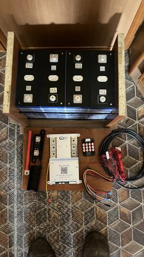

Con 1500 euro monti tranquillamente 2 litio ed il resto che serve, dicevi di aver posto nelle dinette, verifica.

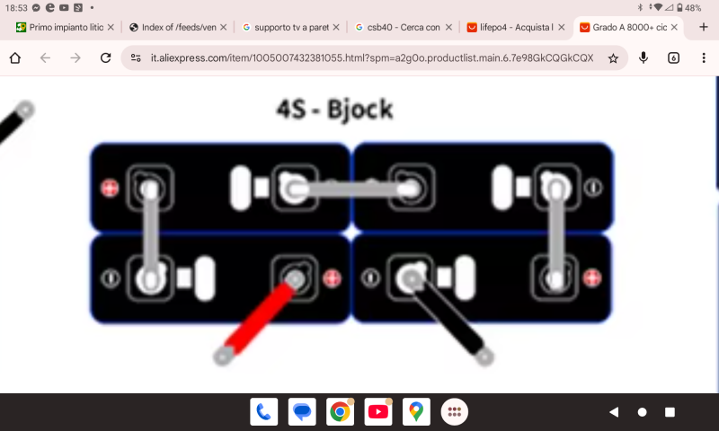

Oppure con celle così composte
Potrebbe andar bene, lo spazio occupato dalle sole celle sarebbe 340 x 150 x 210 quest'ultima e' l'altezza delle celle tra i 280 ed i 320Ah.

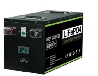

Ho una 300Ah economica, presa come usata ma in realtà nuova perchè mai utilizzata.
Questa con involucro in metallo, completamente lavorabile.
A differenza di quella in foto la mia ha il connettore Anderson sopra, quindi più comodo da utilizzare.

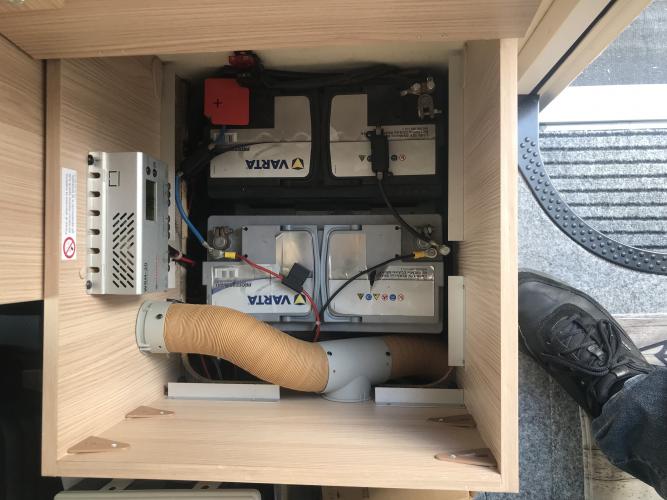

Attualmente ho due AGM Varta da 95 Ah del 2018 che ancora funzionano bene anche se mi sono accorto che una di queste ha cominciato a scaldarsi.
Pensando all'ormai probabile sostituzione mi attira passale al Litio vuoi per modernità ma ancor più per diminuire il peso.
Anch'io pensavo ad una 150Ah ma leggo che si suggerisce capacità maggiori che potrebbero si portare maggiore autonomia ma anche ingombri a peso anche se di poco.
Ad onor del vero non ho pretese energetiche e credo che 150Ah delle Litio mi possano essere più che sufficienti; al limiti si può fare un'aggiunta magari gestendo separatamente le due batterie e quindi una in soccorso dell'altra.
Dico questo perchè e per il mio modo di vedere ed usare il camper non mi servono grosse scorte energetiche proprio perchè non abbiamo nessun accessorio energivoro a parte la TV che, vista l'età, usiamo sempre un po' di più.
D'estate il sole ci rimpiazza di ogni consumo ed in inverno scegliamo sempre mete temperate.
Inoltre raramente stiamo fermi due notti sullo stesso posto ed oggi si trovano facilmente AA dove poter fare ricariche e manutenzione all'equipaggio e relativo mezzo di trasporto. Il gas va benissimo e ci piace il caffè della Moka, il piccoli inverter montato prima dell'evento dell'USB giace da anni inutilizzato.
Qualche anno fa abbiamo passato le vacanze natalizie in Sardegna, 15gg dei quali una sola notte con allaccio elettrico, una Greern Power da 120Ah ma mai entrati in crisi energetica.
Potrei benissimo montare come suggerito 280 Ah di litio ma non ho il posto.
Avevo pensato al 'sottosedile' del Ducato ma ci passano i due tubi del riscaldamento della dinette e quindi dovrò posizionarla sul luogo deputato ma non ho la lunghezza necessaria e quindi e per non fare stravolgimenti dovrò utilizzare gli stessi spazi.
Non so quindi se mi scappa qualcosa ma penso ad una sostituzione 'alla pari'.

Buongiorno Alessandro, vedo, oltre all'ottimo regolatore Western, che hai 2 Varta, sicuramente una batteria litio da 280-320Ah entra in quello spazio, forse si potrebbe rendere necessario alzare di qualche cm quei supporti
laterali dove presumo poggi un pannello a copertura quindi, come misure ci siamo quasi, il peso invece verrà dimezzato poiché ti ritroverai in pratica una sola batteria intorno ai 27-28 kg anziché due ed in quel vano avanzerà parecchio spazio. Ciro.
Ciao Ciro,
la situazione in altezza non mi preoccupa, ho si ricavato un piccolo spazio in quanto, nel mio mezzo, è abbastanza avaro ma non mi costa sacrificarlo.
Piuttosto non ho trovato una batteria che mi piaccia che abbia potenza mantenendo le dimensioni delle Varta... ma forse ho cercato male.
Mi piacerebbe molto più la diminuzione di peso che l'aumento di energia a disposizione. wink

in effetto sono un utilizzatore di camper di vecchia data e quindi con abitudini davvero minimali che non mi costa nulla mantenerle.
Gli attuali 190Ah delle Varta sono sempre stati un'esagerazione e, visto le possibilità delle litio, 150 Ah dovrebbero bastami, al limite metto in moto e cambio panoram anche se di poco.

Ciao Ciro, la situazione in altezza non mi preoccupa, ho si ricavato un piccolo spazio in quanto, nel mio mezzo, è abbastanza avaro ma non mi costa sacrificarlo. Piuttosto non ho trovato una batteria che mi piaccia che
abbia potenza mantenendo le dimensioni delle Varta... ma forse ho cercato male. Mi piacerebbe molto più la diminuzione di peso che l'aumento di energia a disposizione.
Questa ad esempio, si potrebbe montare di lungo in luogo della larghezza delle 2 Varta.
https://www.basengreen.com/prod...
E' solo una delle tante, a breve aggiorno il post o ne metto uno nuovo e ti mostro una cosa.

Ciao Tiziano, in effetto sono un utilizzatore di camper di vecchia data e quindi con abitudini davvero minimali che non mi costa nulla mantenerle. Gli attuali 190Ah delle Varta sono sempre stati un'esagerazione e, visto le possibilità delle litio, 150 Ah dovrebbero bastami, al limite metto in moto e cambio panoram anche se di poco.
Ho utilizzato una 150Ah litfepo4 autocostruita per 6 mesi, arrivavo come te da due AGM ....la differenza la si nota subito, l'ho sostituita con una 300Ah solo perché l'ho avuta con un grosso sconto.
Per i miei consumi che, rispetto ai tuoi prevedono anche l'utilizzo del riscaldatore a gasolio per qualche giorno, andava benissimo anche la 150Ah, con la 300Ah ho provato a fare in libera 4/5 notti invernali, con temperature rigide, non sono mai riuscito a scendere sotto il 50% di scarica, per vederla sotto il 50% l'ho fatto  volutamente per fare qualche ciclo completo.
Comunque, come ti hanno detto, lo spazio a disposizione ti consente di poter mettere tranquillamente una batteria di 280Ah o più...il peso sarà in ogni caso inferiore a quello attuale.
Non sto a raccontarti le vicissitudini della vita che mi hanno portato ad una mezza “depressione, nell’ultimo mese in pratica dal 25 aprile, ad ogni modo, da ieri ho ricominciato a tirar su le maniche.
La batteria sotto è composta da 4 celle da 360Ah, le misure finali dello “scatolato” che conterrà il tutto sono
330 x 230 x 270mm, quest’ultima è l’altezza.
il BMS è un JK da 300A con 2A di bilanciatore interno, ne aggiungo anche uno attivo esterno da 5A, poi valuterò se tenerlo sempre collegato o eventualmente staccarlo e lasciar lavorare solo quello interno.
Per il collegamento ci saranno 2 coppie composte da 3 cavi da 16 mmq mentre il pezzetto da positivo a fusibile è da 50 mmq.
Il portafusibile con fusibile maxi da 400A andrà subito in uscita dal positivo, ciò mi consentirà, come per la prima batteria, un’eventuale avviamento in emergenza del motore qualora si presentassero problemi alla BM.
Il tempo e le situazioni diranno la loro.
