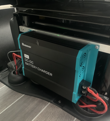

Ti rispondo parzialemente per il Renogy da 40A, io l'ho acquistato in Canada perchè in Italia non era disponibile.
Come sai non è configurabile in remoto ma ha solo microswitch per settare le tensioni.
Ha bisogno del D+ POSITIVO e ha la interessante possibilità di limitare la carica a 20A dando tensione ad un contatto.
Per ora non sembra far rumore ma lo sto usando a 20A con la batteria AGM, in attesa di montare la litio.
Non comprare il sensore di temperatura perchè con la litio non serve.
E' piuttosto ingombrante vedi foto.

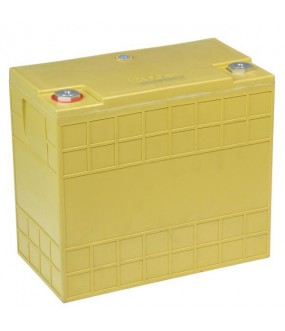

Discorso diverso se avesse installato questa batteria:
Winston da 90Ah
la quale non ha alcun BMS interno ed è possibile utilizzarla come una comunissima batteria d'avviamento.

Se non ne hai letto le caratteristiche nel link postato, le riporto qui:
Le batterie monolitiche 12V non dispongono di alcun PCM (nessuna elettronica di controllo e bilanciamento) all'interno.
Sono costituiti da cellule finemente equilibrate con perfomace identiche.
La batteria deve essere gestita come un singolo blocco monolitico a 12V.
La tensione nominale della batteria è di 12 V e la tensione di esercizio è di 11,5 V - 15,5 V.
La tensione massima di carica per la carica iniziale è di 16 V.
La ricarica successiva consigliata è di 15 V. La tensione minima è di 11 V.
La corrente di scarica massima è 3C continuamente.
Temperatura di funzionamento -25 ° C fino a 80 ° C (in scarica) peso Kg 15,0
Lithium Yttrium High Power Battery LiFeYPO4 (12V/90Ah) - Original Winston Battery product WB-LP12V90AH
capacità 90Ah - dimensioni 282×155×248 mm
Tra le altre cose, c'è qualcuno qui su COL che ne messe ben 3 ed a quanto pare si trova benissimo.

Anche io ho il renogy da 40ah. Ti hanno già spiegato per sue principali caratteristiche, ce l'ho montato nello stesso posto di subalpino, in marcia si avvertono le ventole solo a volte ma niente di fastidioso, almeno per me

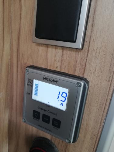

Mi spiace per l'esperienza che hai avuto tu con Votronic, io ne sono contentissimo, va bene, non fa rumore e occupa lo spazio giusto, con il suo monitor di controllo,
 in cellula, posso vedere tensione e amperaggio e settare a 30 A o a 20 A..
Anche Tommaso aveva avuto problemi, a lui hanno risolto in maniera diversa, non so perchè ma purtroppo succede.

Mi spiace per l'esperienza che hai avuto tu con Votronic, io ne sono contentissimo, va bene, non fa rumore e occupa lo spazio giusto, con il suo monitor di controllo,  in cellula, posso vedere tensione e amperaggio e settare a 30 A o a 20 A.. Anche Tommaso aveva avuto problemi, a lui hanno risolto in maniera diversa, non so perchè ma purtroppo succede. Saluti.
Bello il display, anche noi ci "guastiamo" di conseguenza, è naturale si guasti anche ciò ch'è da noi costruito, rimane l'importanza che chi di dovere risolva, in modo serio, sicuro, efficace e se possibile anche veloce.
