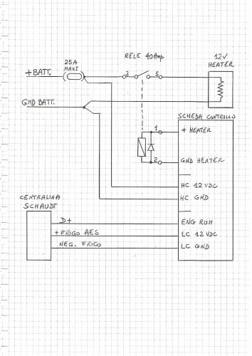

Preciso che la modifica del relè esterno alla scheda intendo realizzarla comunque e sto già interessandomi a procurare il materiale.

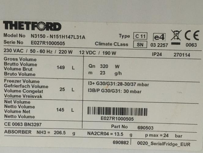

Allego fotografia della targhetta del mio N3150 Thetford.
Si, sono conscio che anche con una nuova scheda il problema rimane in agguato. Però volevo il ricambio nuovo su cui eventualmente effettuare la modifica del relay esterno.
Poi se mai chiederò aiuto a qualcuno con più competenze per la realizzazione della modifica.
Appena arriva la scheda nuova, vedrò di confrontarla con quella vecchia.
NB: chiedevi se ho installato pannelli solari... beh, si ne ho 1, ma non so darti specifiche tecniche perchè usando poco il camper e non avendo problemi non ho spulciato il sistema !

Buongiorno Ciano46, buongiorno a tutti. Allego fotografia della targhetta del mio N3150 Thetford. Si, sono conscio che anche con una nuova scheda il problema rimane in agguato. Però volevo il ricambio nuovo su cui eventualmente
effettuare la modifica del relay esterno. Poi se mai chiederò aiuto a qualcuno con più competenze per la realizzazione della modifica. Appena arriva la scheda nuova, vedrò di confrontarla con quella vecchia. NB: chiedevi se ho installato pannelli solari... beh, si ne ho 1, ma non so darti specifiche tecniche perchè usando poco il camper e non avendo problemi non ho spulciato il sistema !
Ok, raccolgo questi dati, e vedo che il mio è il modello che assorbe più potenza (205W) e quindi più corrente.
Attendo, come avevo scritto in precedenza, la risposta dalla Thetford e comunque ho intenzione di fare la modifica del fusibile e relè esterno. Sarà anche interessante, quando riceverai la tua nuova scheda, vedere se ci sono state modifiche.
Saluti, Luciano

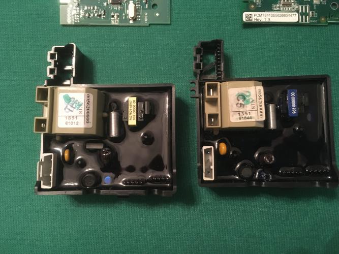

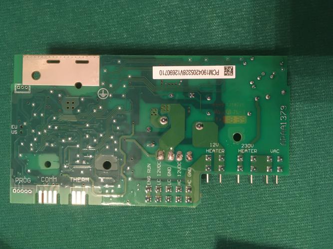

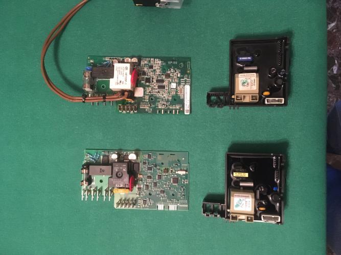

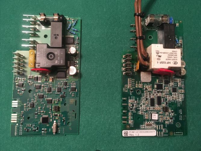

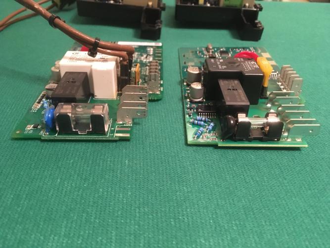

Ho preso la scheda nuova (THETFORD 691139 x frigorifero trivalente N3150 LCD), che viene fornita con kit LCD display, cavi e mascherine adesive per il display.
Togliendo la parte elettronica dal suo supporto di plastica, si vede chiaramente che la scheda è sensibilmente cambiata
Eco alcune foto:
Sopra la vecchia, sotto la nuova
Dettagli
A sinistra la nuova, a destra la vecchia. Sono molto diverse.
Dettaglio connessioni: è prevista la modifica dei faston di collegamento del connettore 230V, a sinistra i contatti per i nuovi faston, a destra la vecchia con i contatti 230V direttamente stampati sulla scheda.
Su quella nuova manca il coperchio di plastica al portafusibile, nonostante il portafusibile sia il medesimo (gli metto quello vecchio ? O per qualche motivo è meglio non metterlo ?)
La scheda nuova:
La scheda vecchia (da notare quanto siano diversa dalla nuova)
Il cavo per modificare il connettore 230V e relative istruzioni fornite nel kit

Ciano46, chiedo scusa, tu hai novità ?
Che mi consigli di fare ? Montare il tutto e non pensare ad ulteriori modifiche per ovviare a quanto successo in passato ?

Ho tentato di realizzare la modifica del relè esterno per liberare la scheda tethford dal carico della resistenza ma senza successo, almeno per il momento, il relè che ho collegato al posto della resistenza si attrae quando metto in moto ma dopo alcuni secondi si stacca e il display del frigo lampeggia credo perché sentendo il d+ non può tornare a gas.
Ho fatto varie prove inserendo anche una resistenza di carico per dare un minimo di assorbimento all'impianto ma per ora senza successo.
Il meglio è nemico del bene

per il momento, il relè che ho collegato al posto della resistenza si attrae quando metto in moto ma dopo alcuni secondi si stacca e il display del frigo lampeggia credo perché sentendo il d+ non può tornare a gas. Ho fatto varie prove inserendo anche una resistenza di carico per dare un minimo di assorbimento all'impianto ma per ora senza successo.

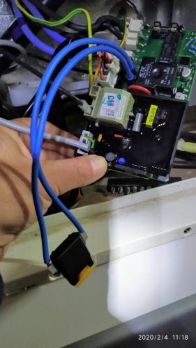

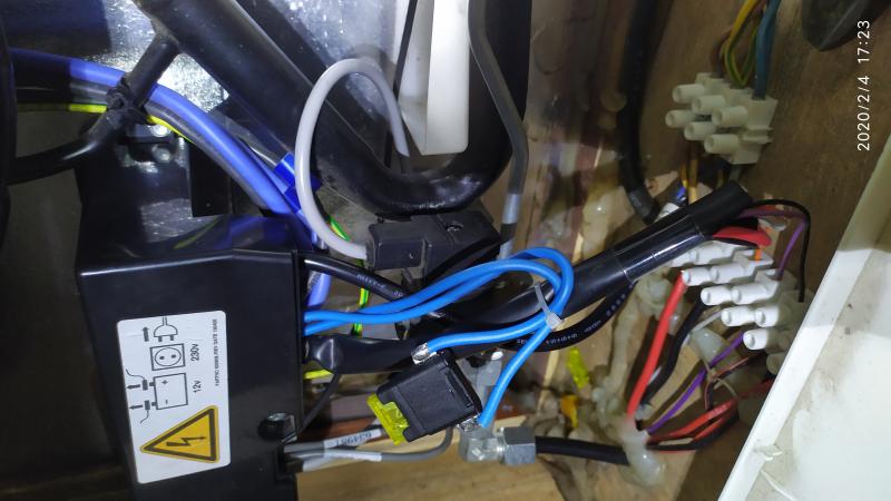

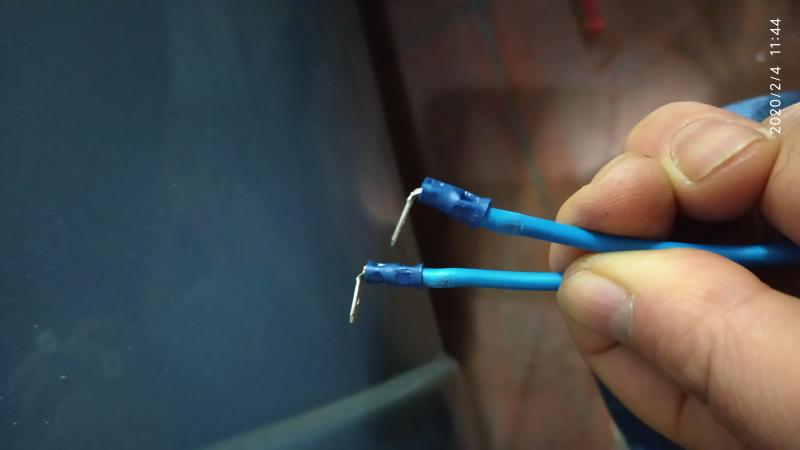

Inserito il 04/02/2020 alle: 18:10:08
In risposta al messaggio di Dius del 03/02/2020 alle 15:03:48
Ciao Giochigio, sono curioso di seguire gli sviluppi. Peccato non aver più letto le idee e le realizzazioni di Ciano46. Spero torni a contribuire anche in questa discussione.

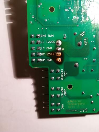

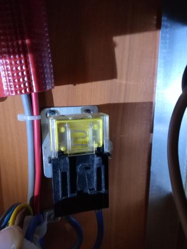

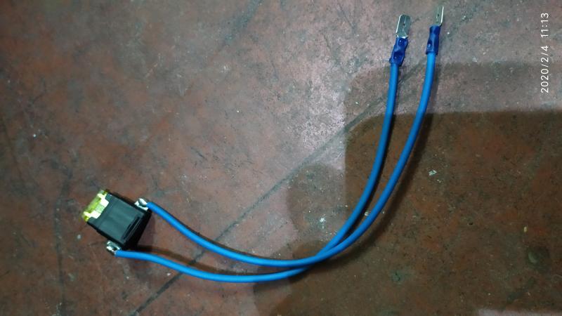

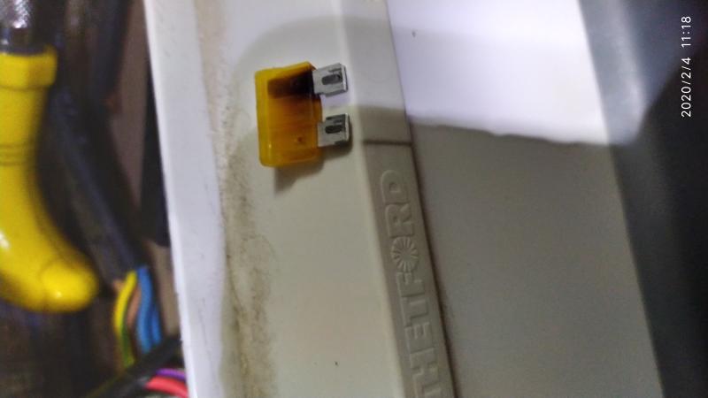

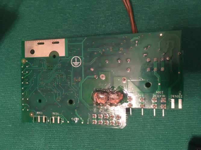

Intanto questa mattina ho riaperto la scheda frigo e ho trovato questo
evidenti effetti del surriscaldamento del fusibile dovuti a un paio di viaggi lunghi, circa 6000 km, negli ultimi 4 mesi, ho deciso di intervenire prima che la situazione peggiori copiando la tua modifica del fusibile esterno.
IMG_20200204_111338.jpgnon ho voluto creare problemi con la garanzia quindi ho preferito non saldare i fili sulla scheda ma ho montato 2 fastom da inserire al posto del fusibile.
Provato con camper in moto 10 minuti, si sente il calore sul fusibile ma così non dovrebbe fare danni ulteriori e poi davanti alla griglia esterna sicuramente si raffredda meglio che chiuso nella copertura della scheda.
è necessario piegare i fastom altrimenti la copertura non si chiude
Comincio a pensare di seguire il suggerimento di Hunter, che ringrazio, di alimentare il frigo con inverter sia in viaggio che in sosta con 220, tra l'altro risolverebbe il problema che quando la tensione 220 si abbassa anche di poco il thetford commuta a gas.
Saluti Giò

Inserito il 11/03/2020 alle: 10:40:08
Buongiorno a tutti, sopratutto a coloro i quali sono intervenuti su questo argomento. Le novità sono che,essendo in garanzia, mi è stata sostituita la scheda bruciata:
con questa e... notate il valore del fusibile 25 Amp !
Siccome le piste sul circuito stampato non sono state affatto modificate per adattarsi alle correnti da 25Amp ammessi, ho pensato comunque di adottare questo schema:
No, non è possibile! perché all'interno della nuova scheda è stato adottato un circuito che "sente" il passaggio di una corrente importante e non solo quella destinata alla bobina del relè.
Ho dovuto quindi ritornare alla soluzione del solo fusibile in esterno e quindi la soluzione finale è stata questa:
Spero di essere stato chiaro, ovviamente a disposizione per eventuali ulteriori chiarimenti.
Saluti.
Luciano

Posso confermare che il problema è proprio il fusibile che non è serrato a dovere dal portafusibile sulla scheda e si risolve mettendone uno esterno di qualità.
Ho provato anch'io ad alimentare la resistenza dall'esterno ma anche a me non ha funzionato sicuramente per i motivi che tu hai specificato.

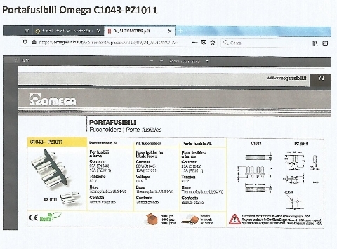

ho provato a cercare info tecniche sullo zoccolo faston adottato sulle schede Thetford e la Omega fusibili (uno dei più importanti costruttori a livello mondiale) ha queste caratteristiche tecniche:
Da cui si può vedere chiaramente le correnti massime (almeno quelle stabilite da Omega per i suoi prodotti).
Sulla mia scheda precedente era stato usato il fusibile da 20 Amp su un contatto sciolto (PZ1011) dato per un max di 15 Amp.
Mentre sulla mia scheda nuova è stato montato un fusibile da 25 Amp su un doppio faston con basetta (C1043) dato per un max di 20 Amp.
Non ho altri commenti!! angry
Luciano
