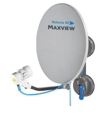

Buongiorno a tutti, dato che prossimamente trascorrerò alcuni mesi tra Olanda Danimarca Svezia e Norvegia, volevo dotarmi di una antenna satellitare senza necessariamente investire un capitale di attrezzatura e montaggio su un modello automatico; premesso che ne farò un uso sporadico, ho trovato un modello che per prezzo e funzionalità dovrebbe soddisfarmi, il mio unico dubbio è quanto possa essere complicato il posizionamento dell'antenna per la ricezione da satellite, visto che sarebbe tutto manuale; se qualcuno ha esperienza in merito sarebbe gradita la sua valutazione.

grazie per le informazioni, trovo interessante nel modello che ho individuato che essendo installabile con ventose, la posso posizionare in ogni lato del camper indipendentemente da come l'hai parcheggiato, poi con il cavo da 5mt entro in cellula e collego la tv

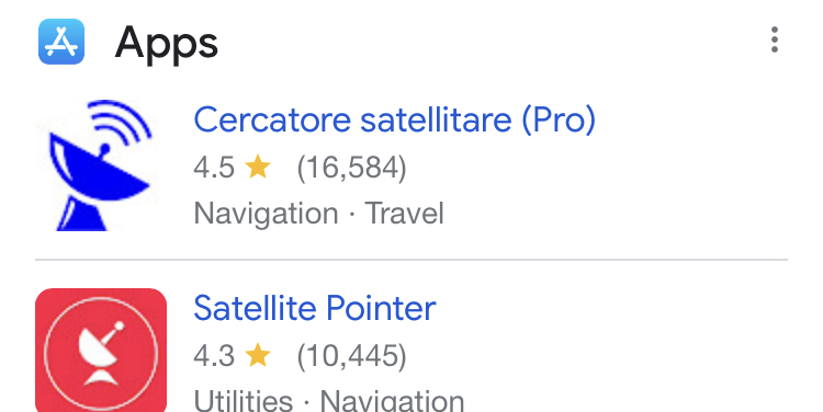

Se ti doti di un SAT Finder non hai problemi, in rete trovi anche molte app su come puntare
