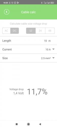

Un conto è quanto può sopportare in sicurezza.
Un altra cosa è a che prezzo di caduta di tensione (e quindi di potenza).
Se hai 5m di positivo e 5m di negativo a 10A la caduta di tensione è evidente.
Qui si vede come.sarebbero 1.4v di caduta e quindi 11% di potenza buttata in calore.
Comoda App victron toolkit.
Un altro sito comodo per calcolare sia caduta, sia, viceversa la sezione necessaria per ottenere una caduta desiderata a priori è Oppo

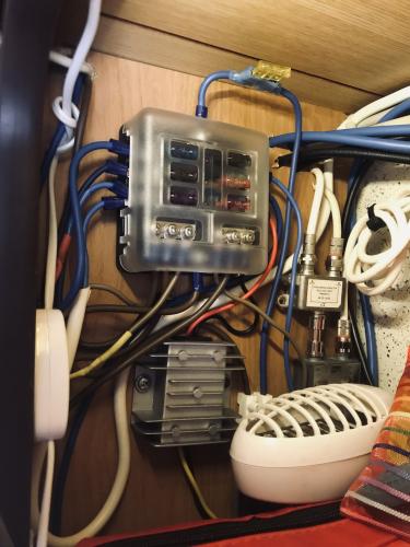

Se ti e` possibile porta 2 nuovi cavi da almeno 6 mmq con fusibile da 30A sulla batteria.
In questo modo avrai la certezza di potervi collegare accessori per almeno 300 Watt in tutta sicurezza.
I 2 nuovi cavi li collegherei ad un distributore come questo:

Il distributore nella foto e` collegato all`uscita del carico da 20A del regolatore Western WRM20 con cavi da 6 mmq, i cavi che escono sono tutti bilanciati per le utenze che vanno a servire con sezioni da 1,5 - 2,5 e 4 mmq.
Ho messo anche un convertitore/stabilizzatore 12V / 12V da 5A per alimentare stabilmente il router e l`alimentatore dell`antenna.
