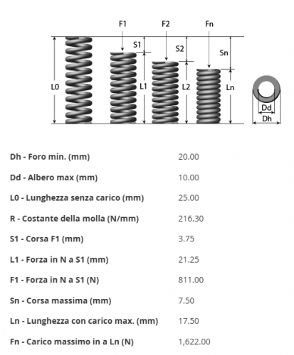

Io non avendo ferramenta degne di questo nome in zona mi sto affidando alla rete. Dopo gli ottimi interventi di Tornitore soprattutto sul thread della batteria sotto sedile, sto provando a capirci qualcosa anche io sulla compressione e mi sarei orientato per queste molle in foto da un costo penso ragionevole, circa 5 euro a molla.
Riassumo la logica con cui le ho scelte, così se avete la pazienza potete validare o smontare il mio ragionamento.
Queste molle hanno una costante di 216,3 N/mm. Su ogni molla delle 4 che utilizzerò per arrivare ai 300kgf di specifica dovrò applicare 75kgf ossia 735N ciascuna che in questo caso corrispondono ad una corsa di 3,4mm.
Considerando la dilatazione di 2,5mm circa al picco massimo arrivo a circa 5,9/6mm di corsa totale su 7,5mm di corsa massima. La compressione massima esercitata al picco della dilatazione sarà perciò 1276N per molla che distribuiti su tutte e 4 diventano 520kgf sulle celle, nel range dei 300-700 di EVE.
Sbaglio qualcosa?
Perdonate se ho scritto cavolate ma di lavoro batto tasti su Excel dalla mattina alla sera e di meccanica capisco poco. Grazie in anticipo comunque per un eventuale riscontro!

Inserito il 07/03/2026 alle: 02:07:34
In risposta al messaggio di ciberbastard del 06/03/2026 alle 19:37:21
compressione e mi sarei orientato per queste molle in foto da un costo penso ragionevole, circa 5 euro a molla. Riassumo la logica con cui le ho scelte, così se avete la pazienza potete validare o smontare il mio ragionamento. Queste molle hanno una costante di 216,3 N/mm. Su ogni molla delle 4 che utilizzerò per arrivare ai 300kgf di specifica dovrò applicare 75kgf ossia 735N ciascuna che in questo caso corrispondono ad una corsa di 3,4mm. Considerando la dilatazione di 2,5mm circa al picco massimo arrivo a circa 5,9/6mm di corsa totale su 7,5mm di corsa massima. La compressione massima esercitata al picco della dilatazione sarà perciò 1276N per molla che distribuiti su tutte e 4 diventano 520kgf sulle celle, nel range dei 300-700 di EVE. Sbaglio qualcosa? Perdonate se ho scritto cavolate ma di lavoro batto tasti su Excel dalla mattina alla sera e di meccanica capisco poco. Grazie in anticipo comunque per un eventuale riscontro!
Credo sia tutto corretto, l'importante è stare tra 300 e 700, ma credo anche sia meglio 200 che non 800, bisogna partire da celle perfettamente piane e non già gonfie, altrimenti ci sarà un recupero progressivo delle dimensioni e dopo alcuni cicli di carica e scarica si dovrà ritoccare la compressione delle molle, anche più volte.

Inserito il 07/03/2026 alle: 10:32:35
Per me tener conto di solo 2,5 mm su 4 celle è poco... Bisogna tener presente che si parla di celle raggruppate, aspetto che ho fatto presente sull'altro topic della 628 Ah dove riporto il valore dell'1,5% indicato sotto mia richiesta al fornitore perchè la scheda tecnica è evasiva (celle raggruppate possono essere 2 come possono essere 16-24-n celle e tenere sempre 2-2,5 mm come indicato non ha senso).
Se sono le MB31 sono circa 4,4 mm; più  i 3,4 mm di compressione iniziale e non ho tenuto conto della dilatazione termica. La dilatazione massima la si ha soprattutto allo stato EOL (end of life). Facendo la somma delle corse quelle molle, per il mio punto di vista non sono sufficienti... Poi se vuoi prendere per buono il dato di 0,6 mm allora ti bastano.
Del resto i conti sono giusti.

Inserito il 07/03/2026 alle: 14:05:43
In risposta al messaggio di il tornitore del 07/03/2026 alle 10:32:35
mia richiesta al fornitore perchè la scheda tecnica è evasiva (celle raggruppate possono essere 2 come possono essere 16-24-n celle e tenere sempre 2-2,5 mm come indicato non ha senso). Se sono le MB31 sono circa 4,4 mm; più  i 3,4 mm di compressione iniziale e non ho tenuto conto della dilatazione termica. La dilatazione massima la si ha soprattutto allo stato EOL (end of life). Facendo la somma delle corse quelle molle, per il mio punto di vista non sono sufficienti... Poi se vuoi prendere per buono il dato di 0,6 mm allora ti bastano. Del resto i conti sono giusti. PS: Vedo che nessuno ha preso in considerazione un dato che riporta la scheda tecnica in merito alla compressione... L'avanzamento/velocità di compressione; se lo hanno indicato un motivo c'è (non si sta chiudendo a coppia un semplice bullone al quale non importa la velocità di chiusura)... E si parla di valori mm/s molto bassi, però non si parla nè di farmacisti nè di orefici quindi un tanto al braccio. PPS: Tenere conto anche del valore di SOC a cui devono essere per la compressione... Non è un range casuale.
Grazie per i chiarimenti, provo a vedere se aumentando la lunghezza delle molle di un po' trovo qualcosa che mi dia un po' di margine in più restando nel range di compressione di Eve, altrimenti mi accontenterò di queste.

Inserito il 07/03/2026 alle: 17:45:47
Concordo.
2,5 mm è veramnte il minimo sindacale, serve un po' più magine per stare tranquilli, appena mi arrivano guardo sperimentalmente per quanti mm ho una forza compresa tra 300 e 700 KgF.
