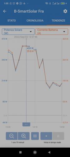

Ieri. Penso il record di funzionamento a limite di corrente. Oltre 10 minuti a 30A su 30.. c era Vento fresco e nuvole a pecorelle. Con un 50A avrei estratto sicuramente anche 470w dal mio pannello da 450 a tratti.
mentre col 30A non posso estrarre più di 420/440w.
