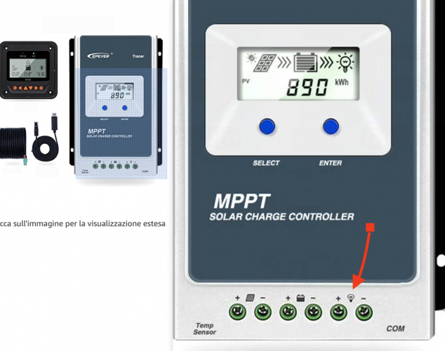

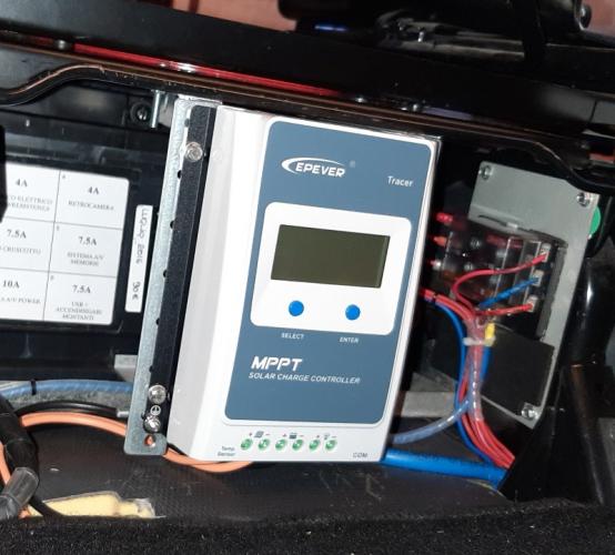

Vorrei riuscire a caricare anche la batteria motore con i pannelli solari - 2 da 110 W cadauno con regolatore - che ora servono solo la batteria servizi. L'alternativa sarebbe mettere un parallelatore, ma mi verrebbe più semplice la prima ipotesi. Vale a dire, quella di attaccare il tutto al regolatore Epever da 20A, che già ho.
In tal caso, posso attaccare i cavi che vanno alla batteria motore direttamente al regolatore Epever dove c'è l'immagine di una lampadina (vedi freccia rossa) o quello è l'attacco riservato solo all'inverter?
Non sono un esperto. Consigli? E' meglio attaccare la batteria motore al parallelatore o usare il regolatore Epever... ammesso che possa farsi? In ambedue i casi, mi basta solo collegare il positivo e il negativo a massa o porto un cavo doppio (di sezione adeguata) per positivo e negativo protetto da un fusibile da... quanto?
La sezione adeguata del cavo per un tragitto di circa 2,5 metri di quanto deve essere?

semplice la prima ipotesi. Vale a dire, quella di attaccare il tutto al regolatore Epever da 20A, che già ho.  In tal caso, posso attaccare i cavi che vanno alla batteria motore direttamente al regolatore Epever dove c'è l'immagine di una lampadina (vedi freccia rossa) o quello è l'attacco riservato solo all'inverter?   Non sono un esperto. Consigli? E' meglio attaccare la batteria motore al parallelatore o usare il regolatore Epever... ammesso che possa farsi? In ambedue i casi, mi basta solo collegare il positivo e il negativo a massa o porto un cavo doppio (di sezione adeguata) per positivo e negativo protetto da un fusibile da... quanto?   La sezione adeguata del cavo per un tragitto di circa 2,5 metri di quanto deve essere?  Grazie per le info ed i consigli che vorrete darmi...
Usa il sistema di emme48,
http://www.m48.it/CamperBricola...
, non attaccare i cavi dove hai indicato, la corrente che esce da li non è assolutamente regolata per le batterie.

c'è una nuova versione dell'epever che ha l'uscita anche per la batteria motore, se hai quello che hai postato ti consiglio anche io il diodo-batteria, quell'uscita non è assolutamente adatta allo scopo

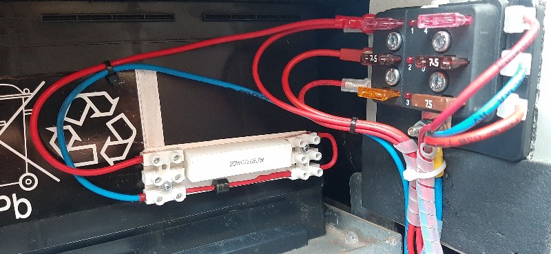

Io ho messo il diodo + resistenza e la BM è sempre in forma.

Non ricordo se sei entrato nella centralina EBL sull'ingresso Solar o se hai collegato il regolatore direttamente alla BS.
Nel primo caso dovrebbe essere già la EBL ad alimentare anche la Batteria Motore.
NB può darsi che per questo serva il connettore a tre vie ..  non ho approfondito questa funzionalità dato che non escludevo di poter superare il limite della corrente in ingresso alla EBL (14 o 15 A, a memoria, ma lo vedi sul manuale) e allora ho preferito la connessione alla BS. Certo altri amici con Hymer conoscono meglio di me questa connessione.
Secondo caso: per un parallelatore aggiunto, io ho montato il CSB2 della CBE dato che sfrutto il parallelo solo durante la carica dei pannelli. Non ho bisogno di drenare con più continuità corrente dalla BS in rimessaggio (come è la logica di Diodo+Resistenza), dato che il mezzo da rimessato è connesso settimanalmente alla rete tramite timer e CB quindi la Batteria Motore sta bene così.
Se invece avessi il camper "stand alone" avrei ritenuto meglio il D+R

Ciao  Non ricordo se sei entrato nella centralina EBL sull'ingresso Solar o se hai collegato il regolatore direttamente alla BS. Nel primo caso dovrebbe essere già la EBL ad alimentare anche la Batteria Motore. NB può
darsi che per questo serva il connettore a tre vie ..  non ho approfondito questa funzionalità dato che non escludevo di poter superare il limite della corrente in ingresso alla EBL (14 o 15 A, a memoria, ma lo vedi sul manuale) e allora ho preferito la connessione alla BS. Certo altri amici con Hymer conoscono meglio di me questa connessione. Secondo caso: per un parallelatore aggiunto, io ho montato il CSB2 della CBE dato che sfrutto il parallelo solo durante la carica dei pannelli. Non ho bisogno di drenare con più continuità corrente dalla BS in rimessaggio (come è la logica di Diodo+Resistenza), dato che il mezzo da rimessato è connesso settimanalmente alla rete tramite timer e CB quindi la Batteria Motore sta bene così. Se invece avessi il camper stand alone avrei ritenuto meglio il D+R ​​​​Salutoni

Vai col diodo/resitenza, non te ne pentirai.
Metti un cavo da 1.5mmq ed un fusibile sul positivo da 4A, se hai del cavo da 2.5 va bene lo stesso e metti un fusibile da 7A. Io ho messo comunque 2 fusibili (sia su BM che su BS) per stare tranquillo al 100%.
