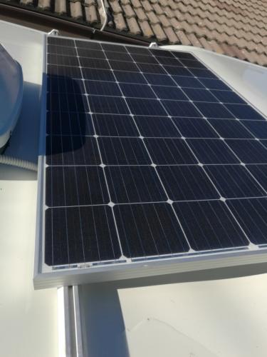

Oggi ho terminato il montaggio del pannello da 300w e,la curiosità era troppa,con quei pochi raggi solari che c'erano ho voluto vedere il tutto all'opera.
Tramite il magnetotermico di protezione ho collegato la batteria ad acido libero all'Mppt e successivamente il pannello.
Dopo un po' l'icona del PV si è messa a lampeggiare ed è iniziata la carica ma,sono rimasto basito quando ho visto che la tensione della batteria è arrivata a ben 16v.
Come è possibile?Ma non è troppo alta?

Oggi ho terminato il montaggio del pannello da 300w e,la curiosità era troppa,con quei pochi raggi solari che c'erano ho voluto vedere il tutto all'opera. Tramite il magnetotermico di protezione ho collegato la batteria
ad acido libero all'Mppt e successivamente il pannello. Dopo un po' l'icona del PV si è messa a lampeggiare ed è iniziata la carica ma,sono rimasto basito quando ho visto che la tensione della batteria è arrivata a ben 16v. Come è possibile?Ma non è troppo alta? Poi stasera ho trovato in rete le istruzioni del Tracer in italiano,simile se non uguale come caratteristiche di lavoro al mio Triron e noto che anche questo da tabella porta valori di carica fino a 16V. Vi siete mai tolto lo sfizio di vedere a che tensione arriva la carica del vostro? Oppure c'è la possibilità di poter variare certi valori di tensione? A chi interessa questo è il PDF
Se parli di 16 volt di carica c'è qualche cosa che non và…
Se invece i 16A sono riferiti alla corrente di carica hai un pannello che funziona alla grande.
Se ha l'opzione "desolfatazione" 15,6-16V sono abbastanza normali, ma con bassissima corrente.
Io ho disattivato la desolfatazione, ci sono troppi sistemi connessi che potrebbero "non gradire".
..16 A mi sembra difficile a dicembre...
16 v sono la tensione massima di stacco presettata, alla quale va in protezione.
Li hai visti per un attimo(piu che normale) o costanti (non va bene)?
I valori li puoi settare tramite display Mt50 o tramite app o pc con controller wifi.
E sono questi : tensione di stacco per sovratensione, tensione di massima carica, riconnessione dopo stacco per sovratensione, coefficiente di correzione per grado di temp, tensione di boost, tensione di mantenimento, tensione di equalizzazione, tensione allarme bassa tensione, tensione fine allarme bassa tensione, tensione stacco bassa tensione, tensione riattacco dopo bassa tensione.
16 v é il limite predefinito di protezione, io l ho abbassato a 15.4.
Mi viene in mente che se avevi le batterie freddissime, col sensore di temperatura é piu che normale che la tensione di carica salga, ma non cosi tanto (3mv per grado ogni 2 volt di default), e poi mi pare di ricordare che non hai preso il sensore batteria.
Puoi essere più preciso se dici 16 v o 16 a, quanta carica aveva la batteria, e per quanto tempo hai visto quel valore?

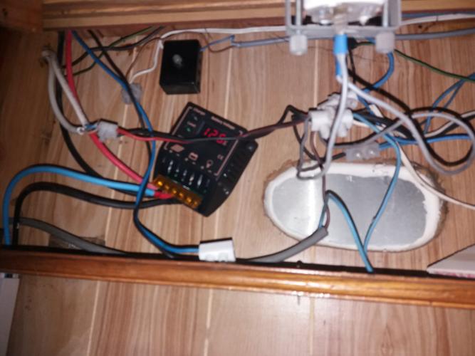

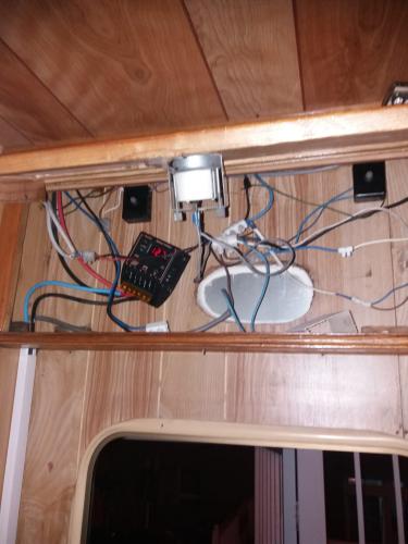

Scusami! Non ho resistito !anche se non c'entra, Dovevo pubblicare queste foto in qualche modo..stasera un caro amico che non vedevamo da un po mi ha fatto vedere l impianto del suo campeesurprisesurprise!! Rischia di andare a fuoco una cosa cosi!

Ciao 14.6 é corretto allora...e ce l hai settato su flooded...che batteria hai?  3 amper li faccio con la pioggia a dirotto l estate (non penso che avevi meno luce) Non ho nessuna idea di cosa sia velato ora in italia...
Dovresti valutare con un bel sole ... In ogni caso la batteria al 74% potrebbe non aver richiesto tutto al pannello... Per fare una prova indicativa dovresti verso le 13.00 col sole accendere un carico pesantuccio...diciamo 10amper...cosi saprai la resa massima (tanto sarà sicuro sotto i 10amper). Poi se ricordo il tuo pannello é inclinato molto giusto? Beh se è cosi, e l inclinazione é opposta al sole potresti perdere anche piu piu del 50%, dovresti rivolgere il pannello inclinato a sud per avere un parametro realistico... Nelle stesse condizioni di oggi il vecchio pannello quanto ti erogava? Sono convinto che un potenziale di un centinaio di watt ce l hai...ma magari sbaglio. 3.5amper sono pochi anche a dicembre con 300watt secondo me. Conta che qua ne faccio 12 adesso e siamo si moooolto a sud d'accordo, ma ho verificato, abbiamo solo 2 ore di luce in piu...quindi l inclinazione non é diversissima dall dtalia. Male che va 6 li farebbe anche in italia...oovviamente x poche ore. Cmq il tempo ti dira il vero potenziale...
Ho una normalissima batteria da 100ah da auto e il triron si dovrebbe autosettare,cosi mi ha detto il venditore.In pratica ancora non ho toccato nulla ed il settaggio è quello di fabbrica.
Il camper è parcheggiato con il pannello che è a sud pieno,purtroppo c'è il clima che va a mettere in ombra ben 4 celle e non so se possa dipendere da questo particolare ma oggi,con sole pieno,non è riuscito ad erogare piu di 6A verso la batteria.
Domani,sole permettendo,sposto il camper,mettendolo in maniera che sia interessato tutto il pannello.
Potrebbe anche essere che le 4 celle in ombra vadano ad inficiare il rendimento del pannello.IMG_20181211_124859%20(FILEminimizer).jpg
