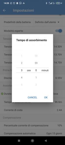

Ti sbagli ci sono timer eccome in tutti i caricatori. E decidono il tempo a tensióne costante . Ed è ñ unica cosa che i CARICATORI decidono.

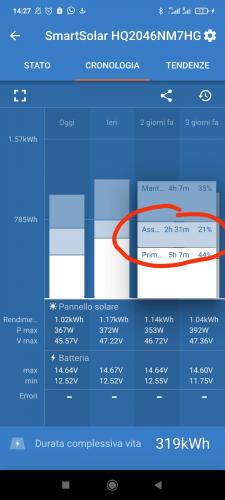

IMG_20230306_142907.jpgScreenshot_2023-03-06-14-28-23-627_com_victronenergy_victronconnect.jpg
Il tempo di carica totale tra batteria di diversa capacità varia solo per la prima fase a massima corrente per ovvie ragioni. Ma certo che c'è un timer..quello che decide il tempo in cui il caricatore deve TENERE IL TARGET DI TENSIONE DI ASSORBIMENTO prima di passare a mantenimento.
In tutti i caricatori intelligente a 3 fasi la batteria "decide tutto". Il caricatore da solo un limite massimo di corrente, ma la quantità la decide la batteria.
Allo stesso modo da un limite di tensione massimo ma dentro quel limite, la tensione la decide la batteria.
Lmunica cosa che fa il caricatore è decidere il tempo nel quale mantenere tale tensione massima.
Riassumendo in modo stu pido e semplicistico:
Il 90% della carica dipende dalla batteria . Il 10% dal caricatore il quale l unica cosa che fa è impedire alla batteria di salire di tensione all infinito alla data corrente massima..in soldoni.

Questo tempo è l unica cosa che i caricabatterie intelligenti decidono!! Per l'ennesima volta, il tempo di assorbimento!
E lo decidono in 2 o 3 metodi di cui il principale è un timer fisso impostabile a piacere!!
