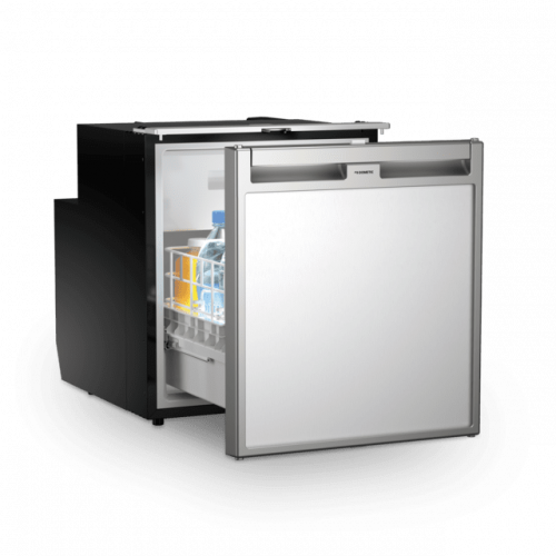

Sono d'accordo con voi, infatti ritengo inopportuno spendere 4/500 euro per montare un compressore su un trivalente.
Anzi, io stesso lo sostituirò tra un paio di mesi, intanto ho cominciato a rimediare l'occorrente per fare un cassetto 50x40/45 cm molto utile così da sfruttare i 20 cm in altezza che rimarranno nel vano frigo dopo lo "scambio".
Avevo avuto una bella occasione per mettere uno uguale a questo da 65 litri per 700 euro praticamente nuovo,
causa errore di misure, è risultato "troppo grande" in barca da un amico ma, a mia moglie non è piaciuto, nè il tipo nè le dimensioni, peccato però.
Ciro.

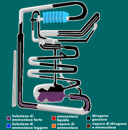

Ecco la gif animata del funzionamento del frigo trivalente.
A livello tecnico possiamo immaginare 40 gradi di delta termico tra esterno e cella freezer e 22 gradi di delta termico tra esterno e cella frigo, ma questo SOLO SE il frigo è perfettamente a posto,
Con questi salti termici massimi teorici è possibile avere spessissimo dei funzionamenti ottimi, ma se si vuole tenere qualche surgelato le cose si complicano.
Le solite bottiglie aumentano l'inerzia termica, ma se io paragono il mio CR80 che avevo (ora ho  preso il CRX80) col vecchio trivalente del mio Wingamm dal funzionamento impeccabile, il confronto è lampante e totalmente a favore di un frigo a compressore in classe climatica T.
Anche l'idea di non lasciare una fiamma libera accesa quando sono lontano dal camper, non è che mi dispiaccia poi così tanto...
