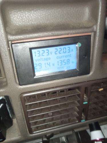

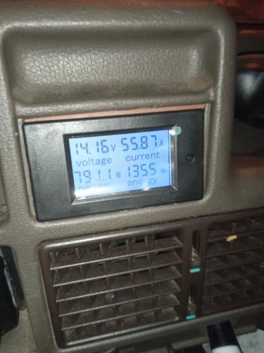

come è possibile che il frigo e il motore lasciano solo 20A disponibili al DC DC? Che alternatore hai?
Io con alternatore da 65 A , 11A di frigo, 14 di fari, 12 di monopattino riesco ad avere oltre 30A per le bs.
In realtà l alternatore da 65, a freddo è arrivato anche a quasi 70.
Il mio motore , di base assorbe solo per elettrovalvola del gasolio e fari e spie cruscotto.. nulla più..poi altre cose opzionali come ventole radiatore o ventole riscaldamento o tergicristalli.
Ma tra fari e elettrovalvola sono meno di 15A.
Le ventole del radiatore, partono in 2 solo con 45 gradi esterni in salita.
Visto una sola volta quest' estate in un ondata di calore record, salendo in montagna con 44 gradi in piena foresta all ombra. Misurati da me e dall' agenzia meteorologica statale.
..a temperature estive normali non se ne accende manco una.

riesco ad avere oltre 30A per le bs.  In realtà l alternatore da 65, a freddo è arrivato anche a quasi 70. Il mio motore , di base assorbe solo per elettrovalvola del gasolio e fari e spie cruscotto.. nulla più..poi altre cose opzionali come ventole radiatore o ventole riscaldamento o tergicristalli. Ma tra fari e elettrovalvola sono meno di 15A. Le ventole del radiatore, partono in 2 solo con 45 gradi esterni in salita. Visto una sola volta quest' estate in un ondata di calore record, salendo in montagna con 44 gradi in piena foresta all ombra. Misurati da me e dall' agenzia meteorologica statale...a temperature estive normali non se ne accende manco una.
Si il primo dcdc leggeva tensioni sbagliate di 0.3V con la conseguenza che la batteria non andava mai in equalizing e l'app non mostrava le tensioni delle celle (le mostra solo dopo la prima carica oltre i 14.2 che non toccava mai). Inoltre continuava ad assorbire dalal bm pensando fosse in moto l'alternatore (sopra i 13.2 attacca..la mia batt fa 12.9 ma i 0.3 le facevano credere 13.2).
non so che alt ho..secondo fiat eper ho tra 130 e 160A, Senza AC ventola e abbaglianti faccio anche 50A ma con tutti i carichi collegati faccio 22 al minimo e 28 dai 1000rpm in su. Ho un 3.0 cambio automatico. Il dcdc limita l'assorbimento di corrente per mantenere la tensione sopra a 13.2 quindi avendo cavi da 10mmq probabilmente arriverei a 50A semplicemente sostituendo i cavi..solo che è un lavoraccio. Voglio mettere almeno quello della massa che è più facile ma non mi va..
Comunque il regolatore di tensione del mio alternatore sta sempre a 13.6V, basterebbe cambiarlo con uno da 14.4 e avrei sicuramente 50A al minimo anche così.
E' un mondo quello degli alternatori..onestamente io sono felice così perchè mi sta bene essere conservativo. Se mi serve una carica di emergenza collego il filo D+ del dcdc (che va usato solo con alt smart, gli fa calare la tensione minima di bm invece che a 13.2 a 11.5) e allora mi assorbe 50A al minimo in ogni condizione perchè è il dcdc a autolimitarsi non è un problema di alternatore. Mi è servito una volta sola dopo 4gg di park all'ombra, in 15min ho caricato il 25%, consumando 200ml di gasolio (da diagnostica) ovvero 35c..è come avere un generatore da 650W...e mi sono anche scaldato l'abitacolo.
In conclusioen è un prodotto che consiglio a chi ha voglia di capirne il funzionamento o chi accetta il limite a 25A, staccare il FV e/o collegare il D+ per avere i 50A non è proprio una cosa comoda.

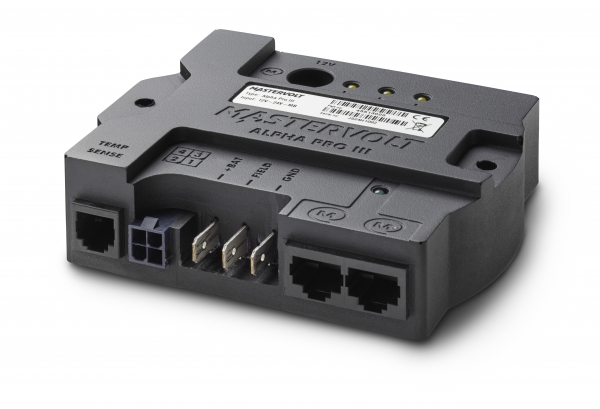

C'è un interessante regolatore di tensione mastervolt per alternatori Bosch-compatibili che ha la tensione a 3 fasi di carica.. praticamente diventa un caricabatterie solo con un limite di corrente che è quello dell' alternatore.
E la tensione di assorbimento e mantenimento la puoi programmare e anche il tempo prima del passaggio a mantenimento.
https://www.mastervolt.it/prodo...
Peccato costa come 2 alternatori e mezzo del mio.

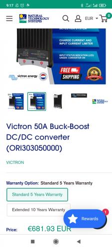

Il dx DC più interessante che ho visto per me è quello nuovo NDS..tagli anche da 80A e bypass AUX interno per tutte le utenze (inverter compreso) . Inoltre su aux si può mettere direttamente il cavo  la centralina a bs.
. Che se contiene il parallelatore, immagino contribuirà con un po'di corrente che si divide per resistenza, quindi senza pericolo di bruciare il cavo. Di questo non sono sicuro.

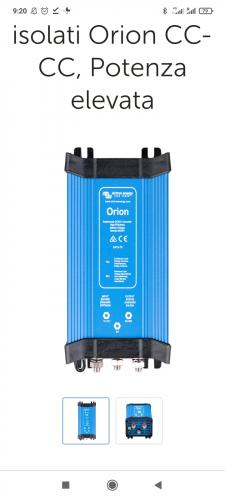

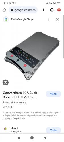

Ah hanno finalmente programmato l Orion da 50?
spero vivamente con supporto per rete Ve smart.
Ma intendi questi o altri ancora?
Costera abbastanza, ma victron fa già un DC DC da 50A e anche da 100..però non è Orion.
Questo
https://www.victronenergy.it/dc...
Screenshot_2023-09-18-09-17-47-801_com_android_chrome(1).jpgScreenshot_2023-09-18-09-15-40-922_com_android_chrome.jpg
Costa 600 euro quello da 50 e 1000 quello da 100A.
È poco diffuso Ovviamente. Non ho mai capito la differenza di prezzo enorme con Orion..Lo chiamano back boost..quindi forse serve anche per alternatore 24v e batteria 12v.
Ma anche Orion è back boost?
Comunque se metti il Renogy in effetti hai in vantaggio di avere mppt sul pannello con carica un 20% di produzione possibile in più.
E visto il pannello abbastanza piccolo in effetti in viaggio ti conviene disabilitare il solare. Perché altrimenti arrivi a 34A nella migliore delle ipotesi. Mentre se disabiliti il solare ne hai 50 da alternatore. (È questa la cosa che non mi piace del Renogy ibrido, che anche se hai 10w di solare limita l alternatore a 25A)

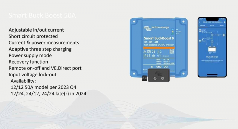

Ah hanno finalmente programmato l Orion da 50? spero vivamente con supporto per rete Ve smart. Ma intendi questi o altri ancora? Costera abbastanza, ma victron fa già un DC DC da 50A e anche da 100..però non è Orion.
Questo  Costa 600 euro quello da 50 e 1000 quello da 100A. È poco diffuso Ovviamente. Non ho mai capito la differenza di prezzo enorme con Orion..Lo chiamano back boost..quindi forse serve anche per alternatore 24v e batteria 12v.  Ma anche Orion è back boost? Comunque se metti il Renogy in effetti hai in vantaggio di avere mppt sul pannello con carica un 20% di produzione possibile in più. E visto il pannello abbastanza piccolo in effetti in viaggio ti conviene disabilitare il solare. Perché altrimenti arrivi a 34A nella migliore delle ipotesi. Mentre se disabiliti il solare ne hai 50 da alternatore. (È questa la cosa che non mi piace del Renogy ibrido, che anche se hai 10w di solare limita l alternatore a 25A) Ps: 10A a 14v attualmente non li puoi avere col tuo pannello.. sarebbero 140w. Perché il regolatore è pwm. Puòi avere 120w da pannello, più probabilmente 100. Sono da 5.5 a 6.5A da pannello. Ma con regolatore pwm saranno a tensione batteria sia in ingresso che uscita. Solo con mppt avresti I 5.5-6.5A a 18v in ingresso che poi diventerebbero massimo 8-9A a 14v in uscita. Ma ora 10A non li puoi vedere mai. E nemmeno con mppt salvo condizioni particolari di Cloud Edge. Ora 5-6A a tensione batteria in ottime condizioni.
L'ho visto su un gruppo telegram, è questo:
Bon cop de falç!
15/06/2018 11024
Inserito il 18/09/2023 alle: 13:53:14
In risposta al messaggio di Lebowski del 18/09/2023 alle 12:42:10
Ottimo, ma se non hanno messo il supporto alla rete bluetooth Ve smart per compensare la caduta di tensione,la tensione per temperatura e finire l assorbimento in corrente da shunt e sensori, passo laugh.
È assurdo che sia l unico caricatore victron che non supporti questo..ok che la carica da alternatore è estemporanea quindi sono dettagli meno importanti..ma è uno stupido chip, visto che il bluetooth c'è già .
​​​​​​Ho capito che questi fino a 70A sono solo 12-24 e 24-12.
Victron ogni tanto da seclte veramente incomprensioni.
perché non dovrebbe servire un 70A 12-12?
Con alternatori ormai da 200A , batterie litio e possibili moto-scooter e bici elettriche da dover caricare con inverter? O aria condizionata?
A queste potenze il 12v è assurdo, ma purtroppo nell' automotive siamo combinati ancora così. Probabilmente nella nautica, dove Victron nasce, non esiste nulla a meno di 24v oltre certa potenza.
Poi Ok che c'è quello nero da 25-50-100A che fa anche 12-12 . Ma anche quello, non si capisce perché è totalmente diverso e non supporta la App victron Connect ma solo software PC. E perché costa il triplo degli altri a parità di corrente. Bah
