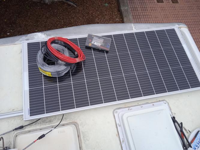

Azz...  Un venditore di Redarc scrive di far attenzione alla Vox  (max  32v per redarc) perché come scrivi tu potrebbe fare danni. Ho chiesto lumi al servizio clienti di Redarc e mi hanno risposto che oltre quel valore semplicemente non funziona, insomma taglia. Magari pure renogy fa così.
Facilmente cinsono delle protezioni. Va in protezione overvoltage PV sicuramente.
Però sia sui victron sia su epever è scritto ATTENZIONE A NON SUPERARE LA VOC AMMESSA (specialmente con i collegamenti in serie) perché si può danneggiare. Probabilmente dipende da quanto si supera anche.
Questi sono pannelli esclusivamente da camper, ma sono a 39 celle(credo mezze). Con una voc di 26v misurata da me personalmente e col caldo.
Curioso che ho dovuto avvisare l.importatore che aveva attaccato etichette sbagliate dei modelli vecchi tipo..cvera scritto 36 celle, vmpp 19v e VOC 22v..in realtà erano 39 celle, VOC 26v e vmpp 22v. Se uno si basava sulle etichette per progettare stringhe in serie e scegliere il regolatore si poteva sbagliare surprise. Ma io misuro sempre tuttodevil.

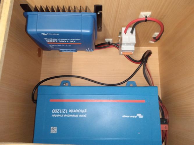

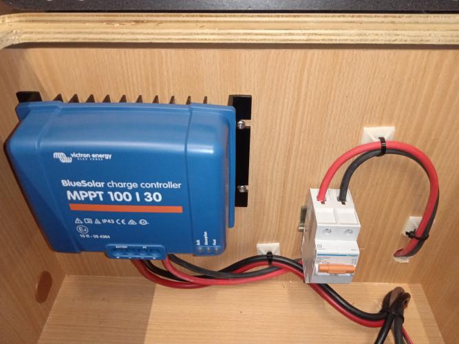

Tralaltro in questo caso sono stati messi proprio in serie su un Mppt victron 100/30.
PS, la posizione striminzita dell' inverter non l'ho scelta io ma un installatore. Io ho cambiato solo i cavi e messo il fusibile perché erano insufficienti e senza fusibile sad.
Scelta la serie perché in parallelo potevano passare 20A in ingresso al regolatore. C era troppa distanza con cavi da 6mmq. Altrimenti bisognava scendere con 4 cavi e fare la giunzione del parallelo direttamente sul regolatore.

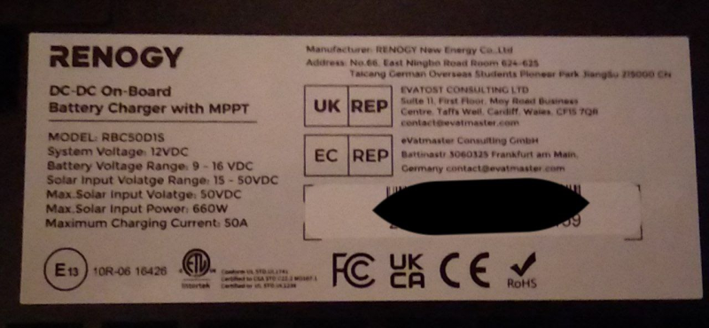

otre a quello riportato sul sito, c'è un fusibile anl da 60A a con supporto e 4 terminali da crimpare (non saprei dire per quale sezione di cavo) edit: e due cavetti con connettori mc4. Secondo me fanno male a non aggiornare i dati sul sito e a non mettere l'ultima versione del manuale, perdono vendite. D'altra parte le istruzioni di montaggio dicono di montarlo verticalmente e lasciare 15 cm sotto e sopra per la ventilazione, io pensavo di metterlo sotto al sedile e quei cm non ci sono . (e magari se scrivevano voltage invece di volatge era anche meglio )
Ottimo..con 50v in ingresso cambia tutto. Puoi usare pannelli a 108, 120, 130 e forse 144 mezze celle. Nonché 54, 60 e 72.
(In realtà 72 e 144 mezze celle di ultima generazione possono superare 50v a circuito aperto di un niente.)
O scegliere pannelli a 36 celle in serie.
Insomma un mondo di differenza con 25v.

Certo che si perdono clienti a non aggiornare le info..tra un ingresso di 25v o di 50, sta un importante criterio di scelta di molta gente.
Tutti quelli che hanno un pannello cosiddetto civile passano oltre. E magari lo avrebbero comprato.

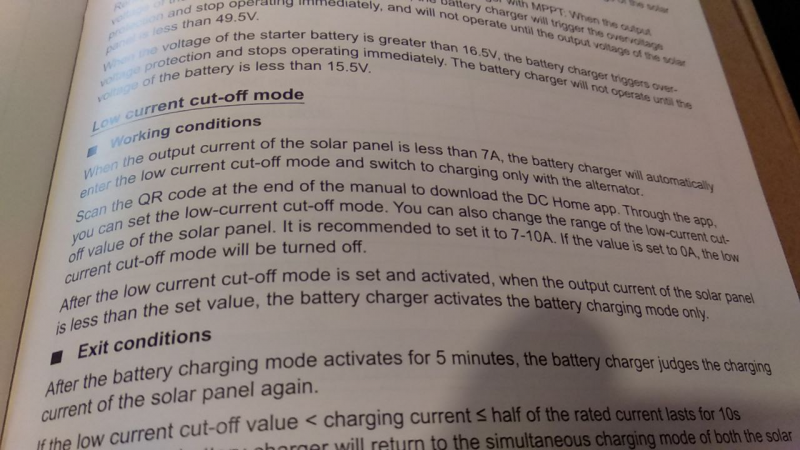

Poi, leggendo il manuale, sembra che abbiano migliorato l'algoritmo di carica: prima se c'era tensione dal solare, anche solo mezzo A, limitava la carica dall'alternatore a 25A (di questo si lamentavano molte recensioni, suggerendo di scollegare i pannelli in viaggio se si vuole caricare rapidamente dall'alternatore), adesso se il pannello fornisce meno di 7A (parametro comunque modificabile) carica solo dall'alternatore.
Quindi ti è comparso un paramentro regolabile sulla app?
Io non ce l'ho, quali altri hai? Si puo upgradare il firmware che tu sappia?

Quindi ti è comparso un paramentro regolabile sulla app? Io non ce l'ho, quali altri hai? Si puo upgradare il firmware che tu sappia? Per i fusibili io usato quelli da 70.
No, no, non l'ho ancora alimentato, è quello che dice il manuale:
Sul manuale non ho trovato niente sulle attualizzazioni del firmware sad

Ah sì giusto.. avrà 2 induttori da 25A. per esempio i regolatori mppt epever tracer etc , da 40A hanno 2 induttori di quello da 20A. Che strano di collegare prima il negativo. È con positivo comune?  Il vecchio modello
del tracer era a positivo comune. Ma quello dopo è con negativo comune, come tutti gli accessori per automotive. Ho montato dei regolatori mppt con case di metallo e se collegavi prima il negativo poi andavi a fare cortocircuito mentre inserivi il positivo e magari sfioravi il case intorno al morsetto. Successo un paio di volte poi ci ho fatto caso . Collegare prima la batteria è sempre preferibile secondo me, anche se non specificato. Mi pare che sui regolatori western dice il contrario. Prima il pannello solare e poi la batteria. Dipenderà dalla elettronica interna chi sa...
Ho guardato e non c'è continuità fra nessuno dei morsetti positivi e l'unico morsetto negativo e le viti del dissipatore (il dissipatore è verniciato nero ed è isolante).
C'è continuità fra le varie viti del dissipatore.
Da spento, poi magari quando apre i fet qualche continuità c'è.
