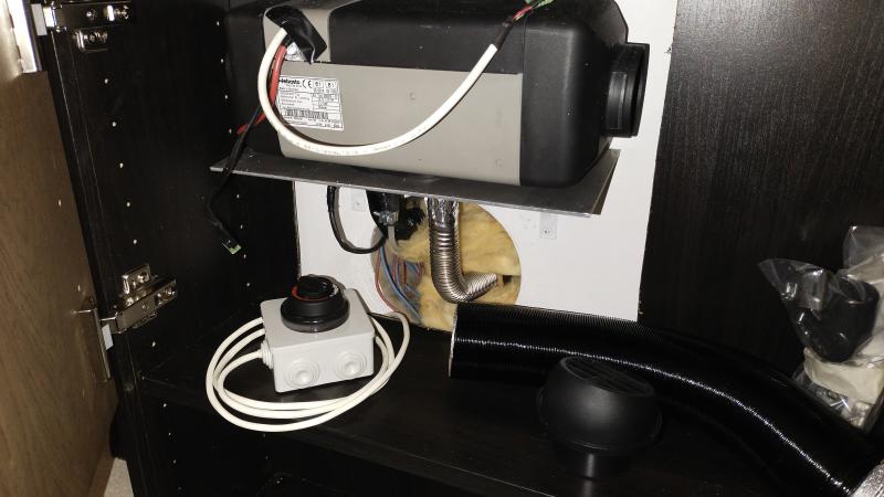

Il camper precedente aveva montato di serie un eberspacher da 4Kw e modulava su tre livelli.
Per farglielo fare devi mettere la sonda lontano dalle bocchette altrimenti funziona in modalità on/off.
Devi trovare dove hanno messo la sonda di temperatura e spostarla facendo delle prove per trovare la posizione ideale.
Di solito il filo e' lungo e arriva in vari punti per fare delle prove, altrimenti puoi allungarlo.

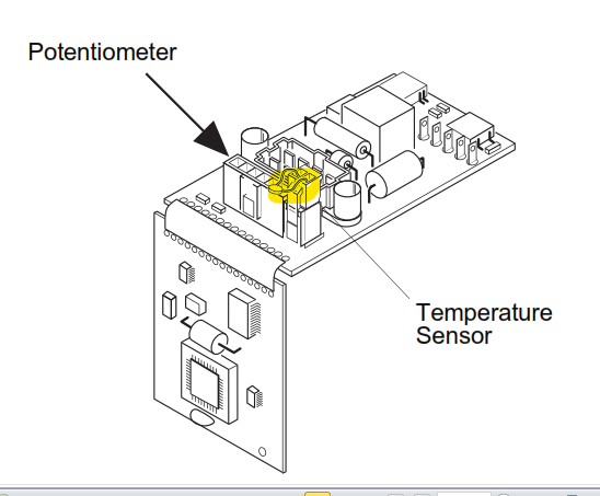

Il mio webasto ha la sonda interna, è montata sul riscaldatore e misura la temperatura dell'aria che viene aspirata.
E' un semplice NTC da 10K, ho provato a montarne uno esternamente, ma non sono mai riuscito a trovare una posizione in cui funzionasse come volevo...a seconda di dove lo piazzavo cambiava di parecchio il funzionamento dell'isteresi tra temperatura max/min.
In pratica avevo sempre troppo caldo oppure caldo/freddo/caldo/freddo...e via cosi.
Nel mio caso la posizione migliore è quella di lasciarlo li dove è di serie, cioè dove misura la temperatura dell'aria aspirata.
Nel caso di montaggio esterno del riscaldatore è sicuramente meglio spostare la sonda all'interno del mezzo.

La sonda è in abitacolo e sarà circa 3x1x1 cm nera. Dovrebbe avere almeno tre metri di cavo che ti permettono di spostarla per fare delle prove. Lascia il cavo volante e prova a spostarla fino a quando non trovi la posizione corretta.    Di solito è lontano dalle finestre e dove non arriva il flusso delle bocchette in modo diretto.  Ci vuole un po' di tempo e molta pazienza.
Sul mio mansardato lungo 6.40 ha funzionato perfettamente per 12 anni poi ho venduto il camper.   Riusciva a modulare senza spegnersi fino a circa 10 gradi esterni.
I nuovi modelli dovrebbero avere la modulazione continua e non a step. Quando accendo il cinese da 100€ in garage mi rendo conto che i marchi blasonati costano troppo per quello che danno.

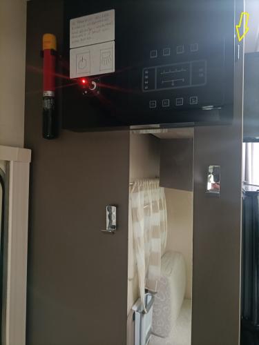

Per completezza mi sono reso conto di non aver specificato di aver Ebersparcher ...sempre tedesco . :-)
Comunque il problema è sempre il medesimo.
Circa il sensore il mio è integrato come da foto ( altezza occhi e lontano da ogni bocchetta )

Quello che puoi fare è di non toccare la sonda originale, la devi solo staccare dal riscaldatore e al suo posto metti una sonda con un cavo molto lungo,
Di volta in volta la metti in modo provvisorio in altre posizioni, se sei fortunato, trovi il punto dove il riscaldatore riesce a leggere i valori in modo tale da far funzionare bene la modulazione.
Le sonde sono tutte dei normali NTC da 10k, costano pochissimo.
https://it.aliexpress.com/item/...
Io ci ho provato ma non ci sono riuscito, l'ambiente del camper pur essendo piccolo ha temperature interne che variano molto da zona a zona, l'isolamento del mezzo è quello che è, basta spegnere per pochi minuti il riscaldamento e si sente subito il freddo, il riscaldatore non reagisce granchè bene in queste condizioni...non per nulla il mio webasto messo nel piccolo locale di una abitazione funziona benissimo.

Il sensore dovrebbe essere quello ma in realtà non è integrato.  Se smonti il pannello dietro ci dovrebbe essere il cavetto che lo collega al regolatore dell' eberspacher.
Se non e' abbastanza lungo lo puoi giuntare oppure fai come ti hanno consigliato e prendi una sonda nuova.
Ti serve fare un po' di prove e tanta pazienza per trovare il posto giusto.
