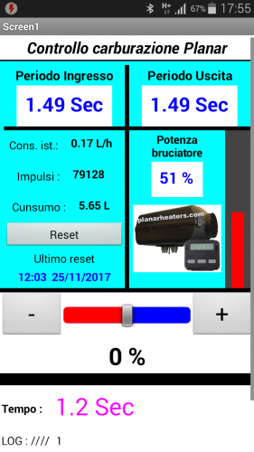

Ciao a tutti, vi dico la mia esperienza personale sul funzionamento del Planar 44d 12v ad alta quota dato che sono uno dei pochi ad averlo installato su di un camper (il mio) e andando spesso in montagna.
Il bruciatore e' carburato per il livello del mare percio' la variazione di altitudine senza correzione della carburazione crea problemi dato che la quantita' di ossigeno varia a seconda dell'altitudine, ma varia anche in base alla temperatura. Detto questo vi dico che il mio esemplare di bruciatore a quote sotto i 1000m non ha nessun tipo di problema e fa il suo dovere. A quote piu' alte il discorso cambia in base all'altitudine, alla temperatura, al meteo (dato che crea cambi di pressione e di conseguenza di densita' dell'aria). Mi spiego meglio: il bruciatore sopra i 1200m a temperature relativamente alte (parliamo di 10° centigradi) non ne vuole sapere di rimanere acceso se impostato a meta' potenza o meno, in pratica fa l'accensione, fa la funzione di aumento al 100% per i 5 - 6 minuti classici e se poi' la richiesta di calore  e' bassa, va in errore (codice 02) e si blocca aspettando di essere spento e riacceso, e poi via da capo...a meno che non lo si imposti al massimo, ma con 10° esterni vuol dire fare sauna in camper.
Invece in inverno pieno, cioe' con temperature decisamente piu' basse (sotto 0°) il problema non si presenta (o si presenta solo in determinate condizioni particolari), dato che le temperature basse vanno a compensare un po' la rarefazione dell'aria dovuta all'altitudine. Adesso il problema l'ho risolto creando un dispositivo a microprocessore che va a modificare la carburazione intervenendo sul comando della pompa gasolio e smagrendo a piacere il rapporto aria/carburante. Il tutto per adesso lo gestisco da un'app x Android (sempre fatta da me) che mi tiene anche sotto controllo il consumo istantaneo e totale dall'ultimo azzeramento.
Questo e' un screenshot del mio cellulare dell'app (e' ancora in versione beta ma funzionante a tutti gli effetti):
In pratica fa la stessa cosa che si faceva installando la 2° pompa del kit altitudine, ma in modo elettronico e con la possibilita' di regolare finemente la carburazione.
...il prossimo passo, integrare un sensore barometrico/temperatura esterna e fare il controllo automatico.

In risposta al messaggio di gilby74 del 02/01/2018 alle 22:25:42
Ciao a tutti, vi dico la mia esperienza personale sul funzionamento del Planar 44d 12v ad alta quota dato che sono uno dei pochi ad averlo installato su di un camper (il mio) e andando spesso in montagna. Il bruciatore e'
carburato per il livello del mare percio' la variazione di altitudine senza correzione della carburazione crea problemi dato che la quantita' di ossigeno varia a seconda dell'altitudine, ma varia anche in base alla temperatura. Detto questo vi dico che il mio esemplare di bruciatore a quote sotto i 1000m non ha nessun tipo di problema e fa il suo dovere. A quote piu' alte il discorso cambia in base all'altitudine, alla temperatura, al meteo (dato che crea cambi di pressione e di conseguenza di densita' dell'aria). Mi spiego meglio: il bruciatore sopra i 1200m a temperature relativamente alte (parliamo di 10° centigradi) non ne vuole sapere di rimanere acceso se impostato a meta' potenza o meno, in pratica fa l'accensione, fa la funzione di aumento al 100% per i 5 - 6 minuti classici e se poi' la richiesta di calore  e' bassa, va in errore (codice 02) e si blocca aspettando di essere spento e riacceso, e poi via da capo...a meno che non lo si imposti al massimo, ma con 10° esterni vuol dire fare sauna in camper. Invece in inverno pieno, cioe' con temperature decisamente piu' basse (sotto 0°) il problema non si presenta (o si presenta solo in determinate condizioni particolari), dato che le temperature basse vanno a compensare un po' la rarefazione dell'aria dovuta all'altitudine. Adesso il problema l'ho risolto creando un dispositivo a microprocessore che va a modificare la carburazione intervenendo sul comando della pompa gasolio e smagrendo a piacere il rapporto aria/carburante. Il tutto per adesso lo gestisco da un'app x Android (sempre fatta da me) che mi tiene anche sotto controllo il consumo istantaneo e totale dall'ultimo azzeramento. Questo e' un screenshot del mio cellulare dell'app (e' ancora in versione beta ma funzionante a tutti gli effetti): In pratica fa la stessa cosa che si faceva installando la 2° pompa del kit altitudine, ma in modo elettronico e con la possibilita' di regolare finemente la carburazione. ...il prossimo passo, integrare un sensore barometrico/temperatura esterna e fare il controllo automatico. Ciao a tutti.
SANTO SUBITO!!
Come ti sei interfacciato al riscaldatore?
È una cosa che vorrai/potrai condividere quando sarà finita la fase sperimentale?

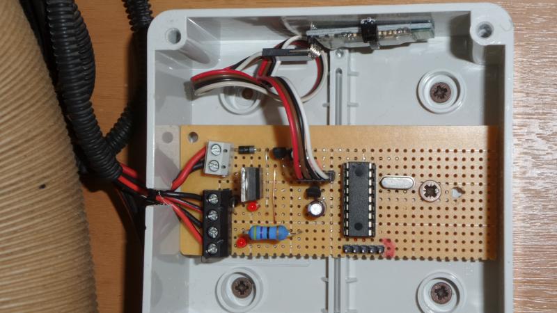

Inserito il 02/01/2018 alle: 23:03:44
Il circuito lavora sul comando pompa gasolio, percio' basta interporre sul cavo della pompa il circuito che ha un ingresso e un'uscita, e poi ovviamente alimentare il circuito. 6 fili in tutto. Il collegamento con il cell e' in bluetooth. Per la condivisione basta chiedere wink.
SEI UN GRANDE.
Non ho parole di dove noi camperisti possiamo arrivare!! Dovremmo fare una joint venture e costruire noi i camper altro che le blasonate case costruttrici! Sicuramente sarebbero molto più funzionali di molti modelli oggi in commercio.
Potresti dare maggiori info sul funzionamento logico della scheda del tipo regola in automatico la frequenza delle pompate o è un parametro che dobbiamo modificare in manuale?
Se la modifca è manuale come ci regoliamo sul valore da impostare?
Per ultimo potresti mandarmi eventualmente il costo per questo accessorio poichè sono MOLTO intenzionato ad acquistare il PLANAR quale riscaldatore supplementare per la cabina?
Rispondimi se vuoi in privato, anche se ritengo più oportuno che le info siano a disposizione di tutti.
Grazie gilby74
complimenti molto in gamba yes rimango convinto sia più efficiente  e funzionale il tuo sistema di quello che tirerà fuori  il costruttore stesso  ,   credo che quì sul forum  riscuoterai un mega successo con conseguenti  richieste per fare quella modifica ,mi accodo anche io perchè molto interessato alla cosa ... se vuoi ,sarebbe magnifico poter condividere quella modifica passo a passo  quì sul forum mettendo  a disposizione di tutti le procedure di esecuzione...

Inserito il 03/01/2018 alle: 13:49:33
... allora, giusto per darvi un'idea, il circuito anche se non è molto presentabile,  dato che è ancora il prototipo in basetta millefori, è questo...
​​​​​​.... perciò una manciata di componenti tra cui il microcontrollore che si occupa di misurare la frequenza del segnale che il bruciatore manda alla pompa e riprodurlo in uscita per comandare la pompa gasolio,​​​​ eventualmente modificando i  tempi in base a quanto impostato con l'app. Il circuito stampato "serio" non l'ho ancora fatto perché.... sono terribilmente pigro blush​​​​​​, ma facendo più di un esemplare magari mi potrebbe venire la voglia. Tra l'altro volevo farlo dopo aver implementato anche il sensore pressione atmosferica e temperatura, in modo che il sistema diventi automatico e faccia la correzione in modo costante al variare delle condizioni esterne. Ho già i sensori a casa e devo trovare il tempo, bimbi e casini vari permettendo, di aggiungerlo al circuito e fare il software per gestirlo!        ....intanto lo uso in manuale controllando l'altitudine del posto dove mi trovo con un'app del cell, e sembra che abbia risolto il problema egregiamente!... insomma è da rifinire e automatizzare, ma il funzionanento è corretto!

In risposta al messaggio di gilby74 del 03/01/2018 alle 13:49:33
... allora, giusto per darvi un'idea, il circuito anche se non è molto presentabile,  dato che è ancora il prototipo in basetta millefori, è questo... ​​​​​​.... perciò una manciata di componenti tra cui
il microcontrollore che si occupa di misurare la frequenza del segnale che il bruciatore manda alla pompa e riprodurlo in uscita per comandare la pompa gasolio,​​​​ eventualmente modificando i  tempi in base a quanto impostato con l'app. Il circuito stampato serio non l'ho ancora fatto perché.... sono terribilmente pigro ​​​​​​, ma facendo più di un esemplare magari mi potrebbe venire la voglia. Tra l'altro volevo farlo dopo aver implementato anche il sensore pressione atmosferica e temperatura, in modo che il sistema diventi automatico e faccia la correzione in modo costante al variare delle condizioni esterne. Ho già i sensori a casa e devo trovare il tempo, bimbi e casini vari permettendo, di aggiungerlo al circuito e fare il software per gestirlo!        ....intanto lo uso in manuale controllando l'altitudine del posto dove mi trovo con un'app del cell, e sembra che abbia risolto il problema egregiamente!... insomma è da rifinire e automatizzare, ma il funzionanento è corretto!  Ciao a tutti!
Non posso far altro che farti i miei più sinceri complimenti, sia per la grande professionalità (credo che tu sia in grado di dare lezioni a chi queste cose le fa di mestiere), ma soprattutto per la tua cortesia nel condividere queste importantissime informazioni.
