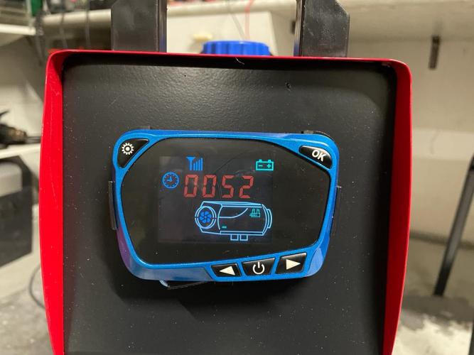

Arrivato oggi.
Ho provato ad accenderlo e funziona ed è più silenzioso di quello che credevo ma prima di fare casino cerco di capire le funzioni specifiche.
Non è che qualcuno ha le istruzioni in italiano di questo ?
Io a parte Italiano, Piemontese e Napoletano, non conosco altra lingua.
06/09/2019 6995
Inserito il 02/02/2023 alle: 00:39:04
In risposta al messaggio di BengalaJoe del 01/02/2023 alle 18:50:08
Arrivato oggi. Ho provato ad accenderlo e funziona ed è più silenzioso di quello che credevo ma prima di fare casino cerco di capire le funzioni specifiche. Non è che qualcuno ha le istruzioni in italiano di questo ? Io a parte Italiano, Piemontese e Napoletano, non conosco altra lingua.
Una tua mail? Il display e` a  4 cifre giusto?
Modificato da Szopen il 02/02/2023 alle 00:55:50
