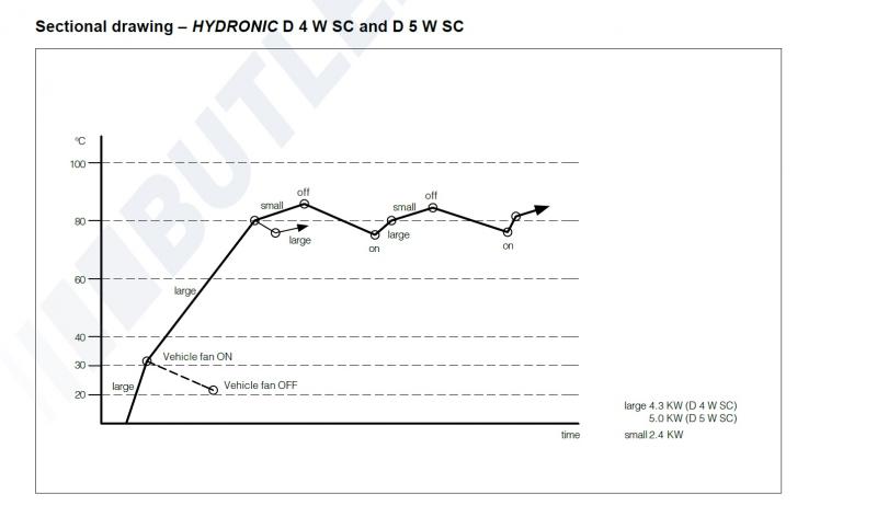

Mi fa piacere quanto scrivi.
Pensa che tutto era nato non per me ma da una domanda di un mio caro amico che aveva notato un basso rendimento del riscaldatore montato in quella maniera .
Io ho sempre installato l'Eberspaecher sul circuito Alde e mai sul circuito motore.
E' chiaro che se bisogna tenere il fluido sotto i 70°C sul circuito "motore" e in più trasferire il calore al circuito Alde tramite uno scambiatore non avremo mai lo stesso rendimento della caldaia Alde che fa salire il fluido a 85° C.
Detto questo sai per caso su cosa interviene la centralina ? .
Io ho sempre pensato che poteva essere inibendo il secondo stadio di potenza. Sia il Webasto che L'Ebe hanno due stadi di potenza che vengono gestiti autonomamente, modificando l'apporto di gasolio e della ventola di aspirazione, come si evince da questo grafico del manuale installatore della Eberspaecher.
Large 5 KW
Small 2,4 KW
In questo esempio interviene lo stadio small a 80°C
E' chiaro che se io posso intervenire dall'esterno e dire al riscaldatore di abbassare la sua potenza quando il fluido arriva a 55 o 60 °C sono praticamente certo che non andrà oltre i 70° C e la valvola termostatica non si chiuderà in aspirazione del Webasto e il liquido non transiterà nel motore.
Mi dovrò però accontentare di un fluido "mediamente " caldo.
