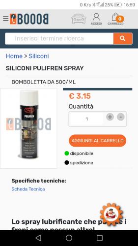

Ci sono prodotti specifici per togliere il vecchio silicone ma io non li ho usati, mi son messo lì a tagliarlo e grattarlo pian piano in ginocchio, ho però usato della carta imbevuta di alcool isopropilico che scioglie il grasso e rende ben pulita la superficie da sigillare. Ho usato dello spay detergente  per i freni 'pulifren"... Buon lavoro!
Andre
norbidic
norbidic
28/06/2013 1280
Inserito il 01/09/2020 alle: 17:00:24
Conta che lo trovo a 2,5 € lo uso anche per quando cambio pastiglie ai dischi della bici e vari veicoli, camper incluso. Ho fatto da poco  il freno a mano integrato nel mozzo, era pieno di ******, è venuto perfetto specie dopo la verniciatura di grigio alta temperatura del mozzo porta disco...che col piatto doccia c'entra poc... Screenshot_20200901-165906.jpg
