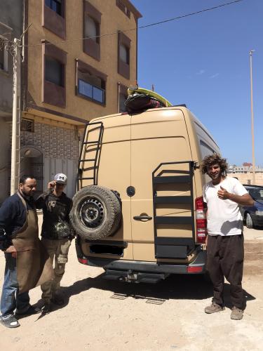

su furgonato si possono usare le barre del portabici, come hanno fatto questi

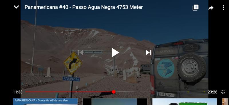

Ho visto il video sul canale Youtube "Panamericana" di preparazione di quel van tedesco.
In realtà si tratta di un sistema a telaio con rinforzo sotto scocca (interno alle portiere) e una struttura in inox  apposito per appoggiare la ruota di scorta...

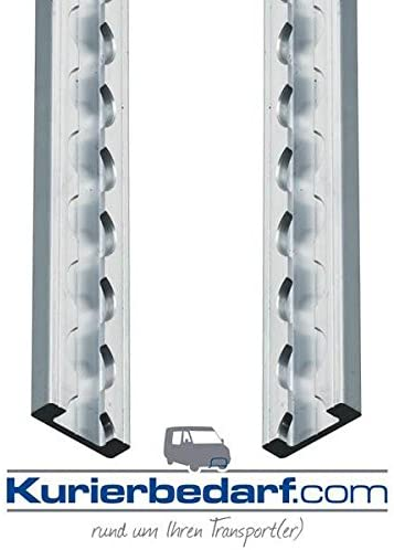

secondo me non sono le barre del portabici, o almeno non mi sembra e non mi fiderei.
Ho visto soluzioni simili, ma con delle guide avvitate con bulloni passanti al portellone e contropiastre interne, e su queste due guide un telaio su cui fissare la ruota.
Io ho visto usare le guide tipo Airline che sono le guide fermacarico usate nei furgoni e sulle quali si inseriscono vari tipi di fissaggi mobili o fissi.
qui si vede abbastanza bene le due guide Airline e il telaietto portaruota, eventualmente smontabile
le stesse guide utilizzabili per altri accessori:

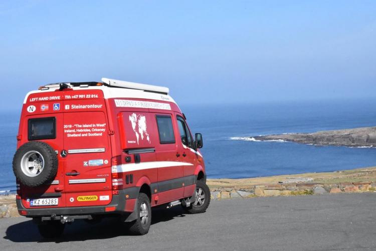

In Norvegia mmi sono fermato a parlare con un simpatico personaggio (cercare su Facebook Steinarontour) e aveva la ruota fissata al portellone del furgonato
aveva fissato delle guide ai portelloni con bulloni passanti. Io avrei messo solo la ruota piu alta dove c'è la finestra (che non avrei messo) per averla meno esposta a urti contro ostacoli.

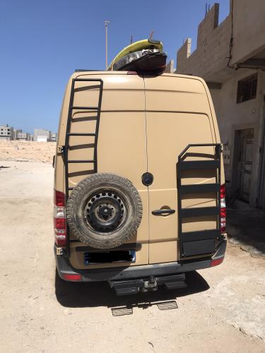

Inserito il 06/03/2024 alle: 17:39:07
6199934B-D783-4FAA-BF2F-9322CB84BD6E.jpeg03FB7C52-849C-49CB-A417-97AF726A2FD8.jpegAppena costruiti in Marocco dakhla!
