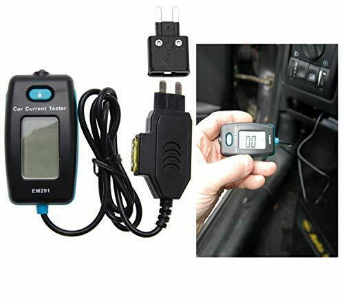

Per controllare ogni singolo assorbimento
delle varie utenze uso questo MiniAmperometro
che viene inserito al posto dei fusibili.
Così legge e valuta l'assorbimento solo di quella
utenza e tutto quanto collegato SOLO al fusibile
estratto,
https://www.ebay.it/p/1239362797
https://www.google.com/url?sa=i...
Ha la riduzione per i mini e io ho fatto anche l'attacco per i Maxi
