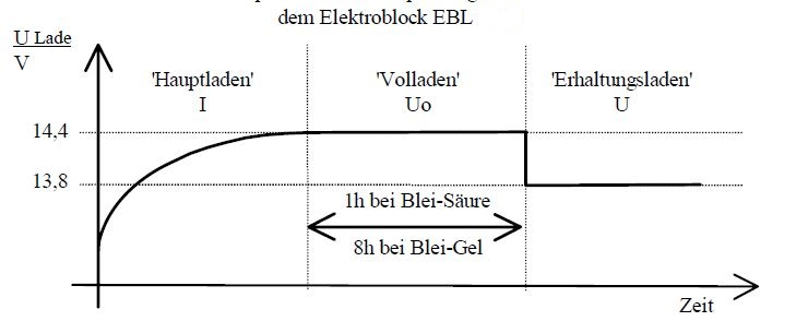

Il mio Booster fa la funzione del tuo Ctek, mentre il tuo CBE fa la funzione della mia Schaudt.
Anche la Schaudt carica la batterei asolo con due settaggi, Piombo o GEL e per la AGM va settato su Piombo.
il mio caricabatterie 220 della Schaudt carica con questa curva:
Tensione di carica 14,4 , raggiunta la carica, la continua per 1 ora per la batteria Piombo (e Agm) prima di passare a 13,8v di mantenimento.
Unica differenza con batteria GEL è la durata della carica che è di 8 ore prima di passare al mantenimento.
Riguardo alla base del sedile non penso di avere capito la situazione, ma cio poco importa, se hai gia visto che non si puo fare nulla.
Di solito la base è avvitata sul pavimento e poi la piastra girevlo sopra la pase, quindi potresti vedere se si cava qualcosa a mettere gli spessori tra base del sedile e pavimento.

Il mio Booster fa la funzione del tuo Ctek, mentre il tuo CBE fa la funzione della mia Schaudt. Anche la Schaudt carica la batterei asolo con due settaggi, Piombo o GEL e per la AGM va settato su Piombo. il mio caricabatterie
220 della Schaudt carica con questa curva: Tensione di carica 14,4 , raggiunta la carica, la continua per 1 ora per la batteria Piombo (e Agm) prima di passare a 13,8v di mantenimento. Unica differenza con batteria GEL è la durata della carica che è di 8 ore prima di passare al mantenimento. Riguardo alla base del sedile non penso di avere capito la situazione, ma cio poco importa, se hai gia visto che non si puo fare nulla. Di solito la base è avvitata sul pavimento e poi la piastra girevlo sopra la pase, quindi potresti vedere se si cava qualcosa a mettere gli spessori tra base del sedile e pavimento.
Però è 14.4V contro il mio da 14.1V, il tuo rientra nei parametri minimi per la corretta ricarica delle AGM, il mio no. E' questa la sottile differenza che, secondo me, lo rende non idoneo alla corretta ricarica per le AGM.
Ciao Ivan, ho seguito come tanti le tue vicissitudini, provo a dire la mia.
Se l'attuale bs è in fase di fine vita, potrebbe essere agli strapazzi subiti prima di risolvere il problema dell alternatore smart, ma anche un cb che carica a 14,1 non ha aiutato.
Io sostituirei in cb mettendo uno da 14,4 - 14,7, in modo da caricare correttamente l'agm, che a quel punto dovrebbe avere una vita più lunga.
Considerando di poter rivendere il cb che smonti dovrebbe essere una operazione di costo non elevatissimo.
Hai ragione, c'è una certa differenza.
Non so come sia il tuo CB CBE , ma nei CB (o meglio centralina) SCHAUDT c'è un connettore appoito dove collegare l ingresso di un secondo caricabatterie (nel mio caso ci ho collegato EFOY), ma per esempio chi ha la batteria Litio, ci collega un CB supplementere per batteria Litio, e semplicemente scollega la alimentazione 220 della centralina. Probabilmente potresti anche lasciare la tua centralina CBE (per non sovvertire come è fatto l impianto), togliergli i collegamento a 220 e collegare un secondo caricabatterie anche direttamente alla BS, e prendere uno che faccia sia AGM che Litio per future evoluzioni dell impianto.

Hai ragione, c'è una certa differenza. Non so come sia il tuo CB CBE , ma nei CB (o meglio centralina) SCHAUDT c'è un connettore appoito dove collegare l ingresso di un secondo caricabatterie (nel mio caso ci ho collegato
No Tommy, nei cbe questa funzione non c'è, di solito hanno apparecchi separati, una cosa è la centralina, un'altra è il caricabatterie e non hanno entrate o uscite predisposte per servizi esterni, l'unica cosa positiva è che il parallelatore è integrato nella centralina, solo quello
