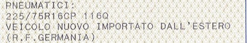

La sigla CP sulla carta di circolazione non da nessuna obbligatorietà di montaggio pneumatici così marchiati, i pneumatici marchiati C hanno tutti un indice di velocità superiore mentre i CP al massimo 120 km orari,
molti esperti pur avendo sulla carta di circolazione la dicitura CP montano le C, l’unica cosa che non si può prescindere è il codice che identifica la velocità per esempio Q116 non può avere un indice inferiore, mentre se è superiore va benissimo. concludendo : misure, indice di velocità e nulla altro. cordialmente  Michele
Io non so dove hai visto che uno pneumatico CP può fare massimo i 120km/h (indice di velocità L)... Spero che sia stato un errore di battitura.
In qualunque caso, giusto per informazione, le mie 225/75 R16CP 118/116 hanno un indice di velocità R.. cioè 170km/h; penso che su questa misura si trova molto raramente un indice S o addirittura T. Esempio Continental su questa misura anche solo C vedo un indice di velocità pari a R; al massimo è l'IC più alto, ovvero 121/120.
A parte ciò... Io mi fido di ciò che mi hanno detto al posto di blocco appena fuori dal traforo mentre stavo rientrando in Italia; e anche di ciò che mi ha detto l'assicurazione.
Poi il libretto poi parla chiaro... Inutile arrampicarsi sui vetri saponati.
Quando fa comodo.. ciò che viene dichiarato su di esso è valido (vedi luci, esempio non è possibile montare le xenon 25W senza riomologazione pur essendo omologate ECE E13, etc) e quando non fa comodo non ha validità (vedi questo caso, ma dove ci sono solo CP, le C non sono omologate).
Concordo con quanto detto da IZ4DJI che in fase di omologazione chi trascrive a libretto lo compila quasi a caso... ormai non sanno neanche che cosa rappresentino quei numeri.
Poi si sa.. le normative, leggi non sono chiare e fanno rendere il tutto un taboo e lasciano libera interpretazione. Servirebbe più chiarezza in merito.

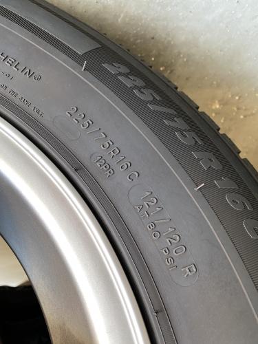

Io non so dove hai visto che uno pneumatico CP può fare massimo i 120km/h (indice di velocità L)... Spero che sia stato un errore di battitura. In qualunque caso, giusto per informazione, le mie 225/75 R16CP 118/116 hanno
un indice di velocità R.. cioè 170km/h; penso che su questa misura si trova molto raramente un indice S o addirittura T. Esempio Continental su questa misura anche solo C vedo un indice di velocità pari a R; al massimo è l'IC più alto, ovvero 121/120. A parte ciò... Io mi fido di ciò che mi hanno detto al posto di blocco appena fuori dal traforo mentre stavo rientrando in Italia; e anche di ciò che mi ha detto l'assicurazione. Poi il libretto poi parla chiaro... Inutile arrampicarsi sui vetri saponati. Quando fa comodo.. ciò che viene dichiarato su di esso è valido (vedi luci, esempio non è possibile montare le xenon 25W senza riomologazione pur essendo omologate ECE E13, etc) e quando non fa comodo non ha validità (vedi questo caso, ma dove ci sono solo CP, le C non sono omologate). Concordo con quanto detto da IZ4DJI che in fase di omologazione chi trascrive a libretto lo compila quasi a caso... ormai non sanno neanche che cosa rappresentino quei numeri. Poi si sa.. le normative, leggi non sono chiare e fanno rendere il tutto un taboo e lasciano libera interpretazione. Servirebbe più chiarezza in merito.
Le informazioni le ho avute direttamente da un avvocato dipendente della Michelin interpellato da un amico che occupa all’interno dell’azienda un ruolo di alto livello.
dopo una amichevole conversazione gli ho fatto leggere il perché del mio quesito,
non posso pubblicare cosa mi ha detto nel leggere le dabbenaggini che hai scritto.

questi sono i pneumatici montati a primo equipaggiamento,
questa la stringa estratta dalla carta di circolazione.
