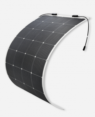

solo ETFE ma con superficie non liscia ma corrugata, quello che avevi scelto tu, forse il king-led, anche valutandone il peso e salvo smentita è liscia, la differenza non è poca, nei pannelli con vetro (che è particolare, con caratteristiche di bassissima riflessione), la luce resta intrappolata tra vetro e celle e la dispersione è poca, nei flessibili, se non hanno la superficie corrugata che evita la riflessione e fa rimbalzare la luce nelle lenti create dalla rugosità di alcuni decimi di millimetro (per questo motivo sono di peso e spessore maggiore), la riflessione provoca un rendimento ridotto fino al 50%.
il pannello è questo, marca suggerita da Ciro qualche mese fa [grazie], e onestamente dall'ottimo rapporto prezzo prestazioni.
A me sembra corrugato ed è dotato di due diodi di serie

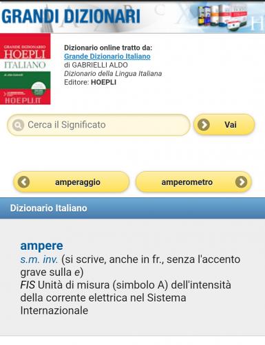

Approfitto della situazione in cui siamo qui al bar in diversi, per ribadire che la nota unità di misura di corrente A (ampere) è un sostantivo maschile, quindi "gli ampere".
SI vede ad es. qui:
Oppure qui:
come testimoniato da quell' "s.m.", che significa appunto sostantivo maschile.
La stessa cosa per Ah, che si trova pure sui vocabolari, quindi "gli amperora"
In verità l'abitudine è dura a passare, anch'io faccio fatica a schiodarmi da "i pneumatici" che mi pare suoni meglio di "gli pneumatici" .. ma almeno qui sono previste entrambe le forme.

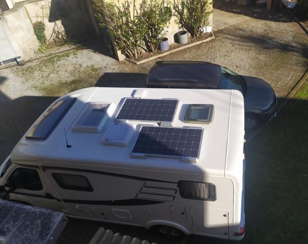

Quante informazioni e quanta esperienza.
Le dimensioni sfruttabili sono comodi 140 traverso X 160 lunghezza.
Io immaginavo di poter mettere un 200W da 1420 * 710 subito e un  domani aggiungere un 120/150W in base a cosa offrirà il mercato. E' necessario che siano uguali i pannelli?
Nel mezzo c'è poi poco spazio per regolatore quindi sarei per metterne solo uno onestamente.

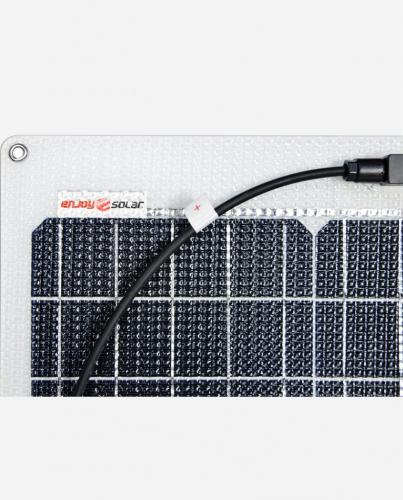

Inserito il 13/03/2022 alle: 17:03:36
Sull'altro pannello c'è una foto che fa vedere meglio la superficie lenticolare.
Sembrerebbe una banalità, ma ho provato due pannelli simili, total black ETFE, uno con superficie opaca che simulava le lenti ed uno con le lenti, la differenza è il 20% in meno sul primo, quelli classici lucidi anche il 50% in meno

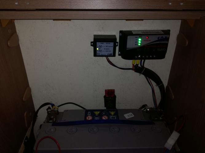

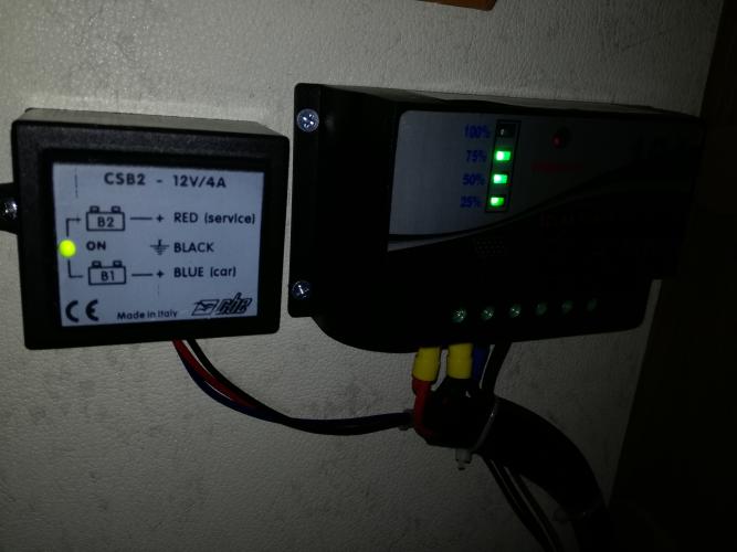

Salve a tutti, mi collego all'argomento per chiedere dei consigli per ottimizzare meglio l'impianto Fv se possibile.
L'impianto si compone di due Pv da 100 w più regolatore 10A il tutto Teleco installato dal concessionario quattro anni fa, alle foto.IMG_20220313_160745.jpgIMG_20220313_160944.jpgIMG_20220313_161050.jpgIMG_20220313_161127.jpgIMG_20220313_161157.jpgIMG_20220313_161627.jpg

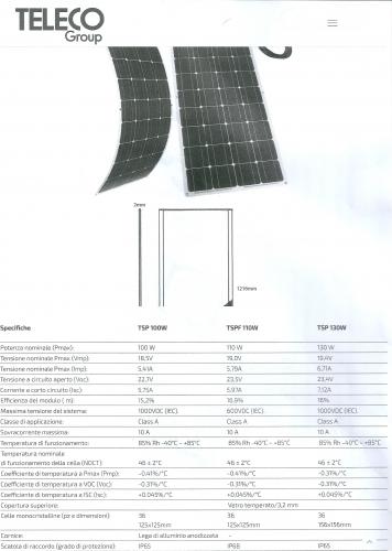

Inserito il 13/03/2022 alle: 18:37:41
Continuo con l'ultima foto delle caratteristiche dei Pv
Sentito quello che consiglia Emme 48 pensavo sempre che convenga di separare i due pv e tenerne uno collegato al regolatore esistente e all'altro metterci un Wmarine sempre da 10a. Eventualmente altri suggerimenti senza  però dover cambiare gli pv

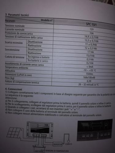

In risposta al messaggio di gandalf61 del 13/03/2022 alle 18:17:07
Salve a tutti, mi collego all'argomento per chiedere dei consigli per ottimizzare meglio l'impianto Fv se possibile. L'impianto si compone di due Pv da 100 w più regolatore 10A il tutto Teleco installato dal concessionario quattro anni fa, alle foto.
Ecco
QUI
il manuale di quel regolatore PWM.

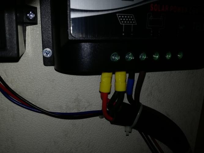

Sui capicorda gialli arrivano separatamente i fili dai due pannelli fotovoltaici, sono in parallelo diretto, forse senza diodi di disaccoppiamento che se ci sono dovrebbero trovarsi sul tetto (non mi è mai piaciuto avere cose non raggiungibili).
200 Watt meriterebbero un regolatore MPPT, ma non ci dici nulla dei pannelli, a parte la potenza.
Puoi misurare la tensione sui capicorda gialli in pieno sole?
Se i pannelli fossero i TSP100W sarebbero a 36 celle, ottimi per installare un regolatore Western WRM20, ma se fai una foto dei pannelli sarà più facile capirci qualcosa.
Se poi hai modo di sapere il modello esatto dei pannelli sarebbe meglio.

Inserito il 13/03/2022 alle: 18:46:02
In risposta al messaggio di gandalf61 del 13/03/2022 alle 18:37:41
Continuo con l'ultima foto delle caratteristiche dei Pv Sentito quello che consiglia Emme 48 pensavo sempre che convenga di separare i due pv e tenerne uno collegato al regolatore esistente e all'altro metterci un Wmarine sempre da 10a. Eventualmente altri suggerimenti senza  però dover cambiare gli pv
Ah, ok, direi che se non ti spaventano 120 euro il pannello dotato di VMARINE10 sarà perfetto.
Con due impianti separati avrai anche ridondanza.
Però vedendo le caratteristiche dei pannelli a questo punto conviene (sempre per gli stessi 120 euro) mettere un MPPT WRM20 e collegarci entrambi i pannelli che ci sono ora, in pratica cambi solo il regolatore.
Sarà meglio di prima ma non aspettarti incrementi mostruosi di potenza.

Gandalf, hai un regolatore Teleco Spc 10/1 che è un PWM.
Come tale protegge la BS dalle "sovratensioni" (tali con la sua vecchia impostazione) tagliando la parte in eccesso rispetto alla tensione che si vuole fornire per la carica della batteria. Quindi se ad es. i tuoi pannelli con una certa insolazione  producessero energia per 8 A a 17.9 V il regolatore si "mangia" 3.5 V dandoti sempre gli 8 A ma a 14.4 V.
Un regolatore MPPT (oltre a un certo guadagno nel far lavorare i pannelli nel punto in cui la W è massima possibile) trasforma la coppia V-I a pari W dandoti circa 9.9 A sempre a 14.4 V
(Esempio inventato, si deve vedere caso per caso, io noto un incremento di A di almeno il 25-30% in media)
Nel tuo caso dovresti per questo acquistare un regolatore MPPT da 20 A (forse ci sta anche un 15 A ma meglio un po' di margine). Io ho un Epever Tracer che ha un rapporto prestazioni/prezzo buono e funzia bene con i pannelli "12 V", ma ce ne sono anche altri.
A questo connetti i pannelli in parallelo, come già nel tuo attuale se non sbaglio. Vedo che hai anche il parallelatore CSB2, che poi continuare a usare.
Questo è un intervento minimale che ti consentirebbe di aumentare l'energia del 25-30 % citato sopra.
Per fare di più dovresti aumentare i pannelli .. e per quello se ne può parlare, se ti serve
