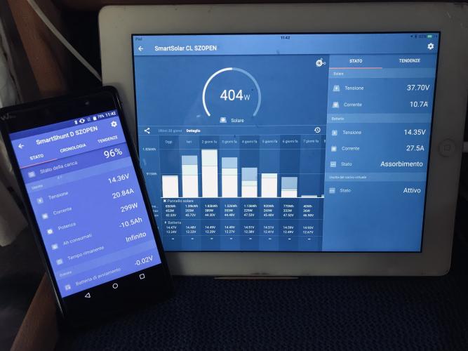

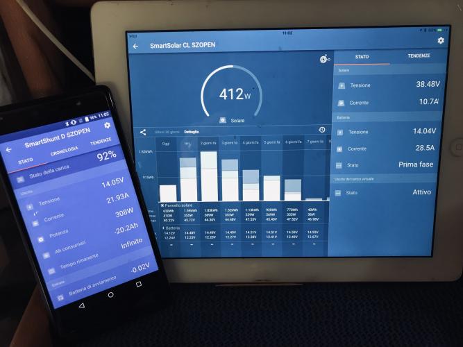

Oggi avrei voluto provare a staccare i 2 pannelli in serie da 100W parallellati a quello da 435W Half-Cut e verificare il comportamento pannello/regolatore coprendo parte del pannello, sia a mezza larghezza sia a mezza lunghezza, però c'è troppo vento, abbastanza forte e non è il caso di mettermi a "giocherellare sul tetto".
Se nel pomeriggio cambia un pò, proverò anche perché vorrei dare una pulita al tutto.
Questi sono comunque i rilievi alle 11, 630W prodotti:
Si nota nella schermata a destra il distacco totale dei 2 impianti, causa revisione del mezzo, OT (hanno sistemato le ganasce, i tamburi e registrato il freno di stazionamento, altro meccanico solo a vederlo disse ch'era tutto da cambiare, e vabbè...)
Al ritiro, intorno alle 19 del 9 marzo ha fatto in tempo a produrre 70W ho ricollegato il tutto la sera del 10 e dopo le 19 ed in pochi minuti ha prodotto soli 40W prima che il regolatore si spegnesse.
Al momento della foto erano in parallelo le 2 BS, la BM, il frigo acceso a 230V, inverter e qualche altro dispositivo in carica.
Il regolatore è impostato a 30A in ricarica, questa la situazione poco fà:

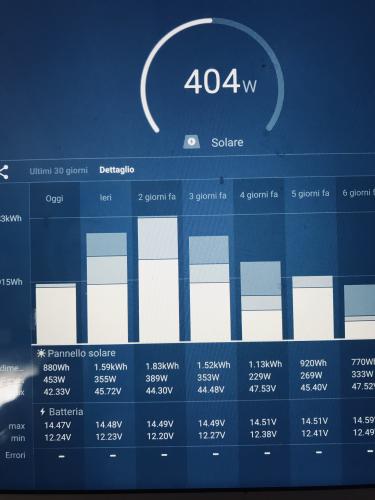

in 40 minuti sono stati prodotti altri 250W, con potenza massima raggiunta di 453W, qui si vede meglio.
