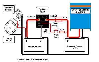

https://www.camperonline.it/fai...
Questo è il sistema che uso io (ideato da me)
In poche parole, ho un relè parallelatore ad attivazione automatica, che però ha un contatto ad attivazione normale. Ho messo questo contatto sotto interruttore. Attivando l interruttore il relè mette in parallelo la bm alla bs che è sotto pannello da 300 watt.
Esiste anche il relè cyrix di victronenergy che fa tutto d solo. Attiva il parallelo con motore in marcia, oppure col pannello, oppure con caricabatterie 220.e le bs e bm sono sempre caricate in parallelo.
Vengono sconnesse solo se i prelievi sono superiori alla carica, in modo da non scaricare mai la bs.

Questo è il sistema che uso io (ideato da me)  In poche parole, ho un relè parallelatore ad attivazione automatica, che però ha un contatto ad attivazione normale. Ho messo questo contatto sotto interruttore. Attivando
l interruttore il relè mette in parallelo la bm alla bs che è sotto pannello da 300 watt.  Esiste anche il relè cyrix di victronenergy che fa tutto d solo. Attiva il parallelo con motore in marcia, oppure col pannello, oppure con caricabatterie 220.e le bs e bm sono sempre caricate in parallelo.  Vengono sconnesse solo se i prelievi sono superiori alla carica, in modo da non scaricare mai la bs.  Su questo forum molti hanno il diodo più resistenza ma non lo conosco.  I sistemi che ho postato io hanno l inconveniente che caricano allo stesso modo bm e bs. Mentre magari qualcuno preferisce lasciare solo una piccola percentuale di carica alla bm.  Esistono anche Regolatori che implementano la carica della bm da pannello nativamente e permettono di stabilire la percentuale di carica delle batteria motore e servizi.

Visto, e non ci ho capito molto. Io devo capire come fare sul mio di impianto. Con 2 BS e il Battery Duo....Grazie lo stesso
Alla fine é semplicemente un relè che con un interruttore ti mette la bm sotto carica solare in parallelo con la bs.
Mentre il relè cyrix victronenergy lo fa automaticamente.

Allora probabilmente puoi usare sia il diodo resistenza, oppure il sistema col relè cyrix.
Il tuo battery duo considererà la bm come bs,, nel caso in cui le 2 saranno parallelata dal relè. s-l400(8).jpg
A questo schema semplicemente sostituisci al multi/quattro /charger, il tuo regolatore e connetti la bs principale alla bm tramite il relè cyrix. Si caricherà no le tre batterie insieme col pannello (e anche con l alternatore), a meno che non imposti il battery duo affinché escluda la bs collegata al cyrix.
Come ti ho detto é un sistema, poi usa quello che preferisci.
Il relè cyrix a mio personale parere é comodo perché puoi caricare tutte le bs e la bm con qualunque fonte (pannello alternatore o CB).
Poi, nello schema non é presente, ma aggiungendo un interruttore sul contatto 86 (negativo) come ho fatto io, si può escludere manualmente per qualunque necessità.
Ad esempio io lo uso per non far caricare dall alternatore le bs in marcia di giorno, e le lascio esclusivamente al pannello, che ha delle tensioni di mantenimento più corrette dell alternatore che invece eroga sempre 14.4 v.
