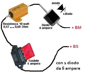

Puoi mettere il diodo resistenza sono praticamente gli stessi, il primo ha bisogno di un saldatore, il secondo no
Lo puoi mettere senza togliere l’altro.
Questo circuito manda tensione alla BM quando la tensione della BS e 0,7 volt maggiore delle BM, praticamente le carica tutte.

Puoi mettere il diodo resistenza sono praticamente gli stessi, il primo ha bisogno di un saldatore, il secondo no Lo puoi mettere senza togliere l’altro. Questo circuito manda tensione alla BM quando la tensione della BS e 0,7 volt maggiore delle BM, praticamente le carica tutte. Peró rimane il problema che se il pannello ha poca luce non può fare molto...
Grazie Grinza,
e pensare che quando ho deciso di montare il parallelatore ero indeciso se montare questo circuito diodo resistenza o il parallelatore poi ho deciso per il parallelatore, hai ragione resta il fatto che se i pannelli (2 da 100wat cad) non caricano sufficentemente probabilmente serve a poco, pero quello che volevo capire meglio è se ad esempio le batteria servizi ( 2 da 100ah cad in parallelo crudo) arrivvassero a 13,7 volt appena quella del motore scende sotto i 13 volt il circuito diodoo resistenza farebbe passare tensione per caricare la BM scaricando in parte le BS , in teoria in questo modo avrei una carica piu omogenea su tutte le batterie , considerando il pochissimo che fanno i pannelli sarebbero le batterie di servizio a tenere carica la BM ma considerando che sono belle capienti dovrebbero mantenere il tuto nei limiti della soglia dannosa per un paio di mesi ,giusto?
Visto che non amo mettere troppa roba , il mio motto è quello che non c’è non si guasta, ha senso mantenere il parallelatore? Se ha un senso lasciarlo , potrei inserire il diodo resistenza con un interruttore per poterlo usare solo nei mesi invernali quando ce n’è davvero necessita se dovessi lasciare fermo il camper per lunghi periodi, mentre nel normale utilizzo resterebbe il parallelatore che ne dite ?accetto consigli.

In risposta al messaggio di Grinza del 06/01/2021 alle 08:43:47
Intanto grazie, ho deciso di seguire i vostri consigli e togliere il parallelatore o come si dovrebbe chiamare e montare il diodo resistenza, pero ho bosogno di du delucidazioni, corregetemi s sbaglio, nelle due tipologie visibili con e senza saldatore qualcosa non corrisponde la sequenza dei componenti non è uguale e in quello senza saldatore non saprei dove collegare la bs e la bm, poi l’impedenza della resistenza meglio da 0,47 o da 0,68?
visibili con e senza saldatore qualcosa non corrisponde la sequenza dei componenti non è uguale e in quello senza saldatore non saprei dove collegare la bs e la bm, poi l’impedenza della resistenza meglio da 0,47 o da 0,68? grazie
Ecco il link al mio sito dove trovi le spiegazioni necessarie.
http://www.m48.it/camperbricola...
La resistenza non è critica, vanno bene entrambe ma almeno 10 watt deve essere.
Diodo, resistenza e fusibile puoi metterli nell'ordine che vuoi (è una legge dell'elettronica), non cambia nulla.
La corrente passa nel diodo solo uscendo dalla parte della fascetta bianca, che deve andare alla BM, quindi nella realizzazione di Grinza la resistenza va alla BM e il diodo alla BS

Ecco il link al mio sito dove trovi le spiegazioni necessarie. La resistenza non è critica, vanno bene entrambe ma almeno 10 watt deve essere. Diodo, resistenza e fusibile puoi metterli nell'ordine che vuoi (è una legge
dell'elettronica), non cambia nulla. La corrente passa nel diodo solo uscendo dalla parte della fascetta bianca, che deve andare alla BM, quindi nella realizzazione di Grinza la resistenza va alla BM e il diodo alla BS Con i pannelli in ombra l'energia è poca, il parallelatore ha un consumo suo, il diodo+resistenza no. Togli il parallelatore. Marco.
Ho letto le istruzioni ma non capisco il discorso della distanza tra le due batterie e i due fusibili, io il collegamento lo farei direttamente sulla centralina dove arrivano i positivi delle due batterie che sono parecchio distanti tra di loro , dove attualmente è collegato anche il parallelatore con 2 fusibili , puoi dirmi in questo caso se devo aggiungere un secondo fusibile?
13/01/2006 25431
Inserito il 07/01/2021 alle: 03:18:49
In risposta al messaggio di pedro6 del 07/01/2021 alle 01:04:04
distanti tra di loro , dove attualmente è collegato anche il parallelatore con 2 fusibili , puoi dirmi in questo caso se devo aggiungere un secondo fusibile? grazie
C'è una regola generale sui cablaggi: il fusibile deve stare "appena dopo" l'oggetto che può erogare energia sufficiente a far danni.
Nel tuo caso togli il parallelatore e colleghi diodo+resistenza al suo posto, il filo di massa non lo usi.
I fili che dalle batterie arrivano alla centralina, originali del camper, sono già protetti da un fusibile in partenza dalle batterie.
Ma i 2 fusibili già installati non toglierli perchè saranno di basso valore e quindi proteggono più di quelli in partenza dalle batterie che forse sono da 50 ampere.
Ricapitolando: Collega diodo + resistenza ai due fusibili già presenti.
