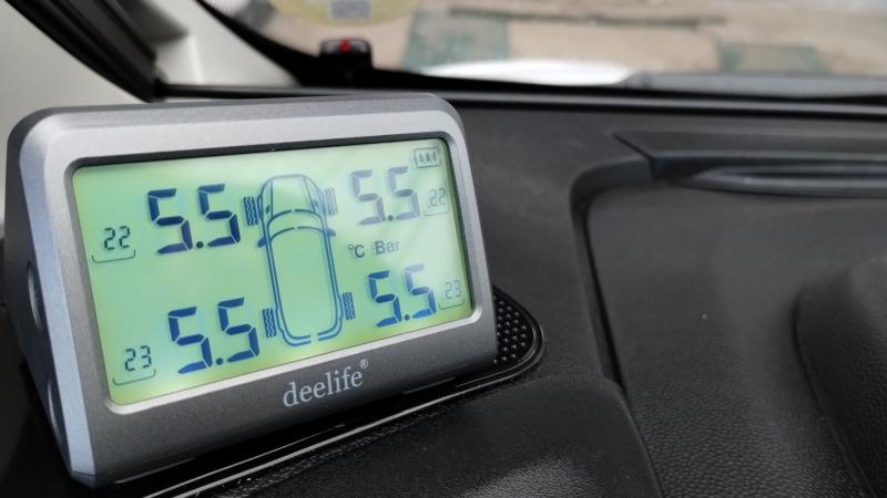

Nel caso interessasse a qualcuno riporto la mia esperienza su questo accessorio, forse non indispensabile ma utile si.
Ho installato questo prodotto che mi sembra interessante.
I sensori (esterni) rilevano fino a 8 bar per cui per i nostri veicoli che mediamente viaggiano a 5.5 non dovrebbero esserci problemi.
Le soglie di allarme, impostate di default, si possono modificare.
Io ho impostato 6.2 bar come limite superiore e 4.5 come inferiore.
Come soglia di temperatura ho lasciato quella preimpostata a 75° C, ma si può modificare anch'essa.
Il montaggio è facilissimo: si toglie il tappino della valvola, si mette il controdado antifurto, si avvita il tappo-sensore, si stringe con l'apposita chiavetta il controdado antifurto. Fine.
I sensori sono già accoppiati con il monitor, basta rispettare le indicazioni: FL (anteriore sinistro), FR (anteriore destro), RL (posteriore sinistro), RR (posteriore destro).
Una volta posizionati i sensori basta fare pochi metri di strada e si attivano (per pochi intendo che ho fatto 3 metri in retromarcia...).

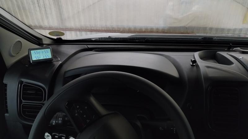

Il display si può posizionare in cabina con varie modalità: c'è una staffa a ventosa per il parabrezza, una staffa fissa adesiva, un tappetino siliconato antiscivolo su cui appoggiarlo.
Io al momento ho scelto quest'ultima modalità.
Sul sito indicato esistono modelli con display di diverso colore: io ho preferito quello con base verde che diventa rosso in caso di allerta. Al superamento di una delle due soglie, comunque, c'è anche un cicalino.
Il device si ricarica autonomamente con il suo pannellino solare posto sul retro o in alternativa con il suo cavetto con attacco magnetico proprietario da un lato e usb dall'altro.
Si spegne automaticamente dopo pochi minuti che non vengono rilevate vibrazioni. Per riaccenderlo basta l'apertura della portiera.
Esiste anche una versione leggermente più cara che rileva anche temperatura e umidità della cabina di guida ma a me non interessava.
L'ho pagato € 37.67 (i prezzi variano in base alle offerte o al venditore) che mi sembrano soldi ben spesi.

Quello è un buon modello, ti permette di configurare i limiti di pressione diversi per anteriore e posteriore....io tengo le pressioni più basse sull'anteriore.

C'è l'ho uguale, ottimo e preciso. Non mi pare ci sia bisogno di ribilanciare, l'unica cosa, come detto da altri, attenzione al piccolo oring quando si svita il tappo, potrebbe rimanere nel tubo valvola.
