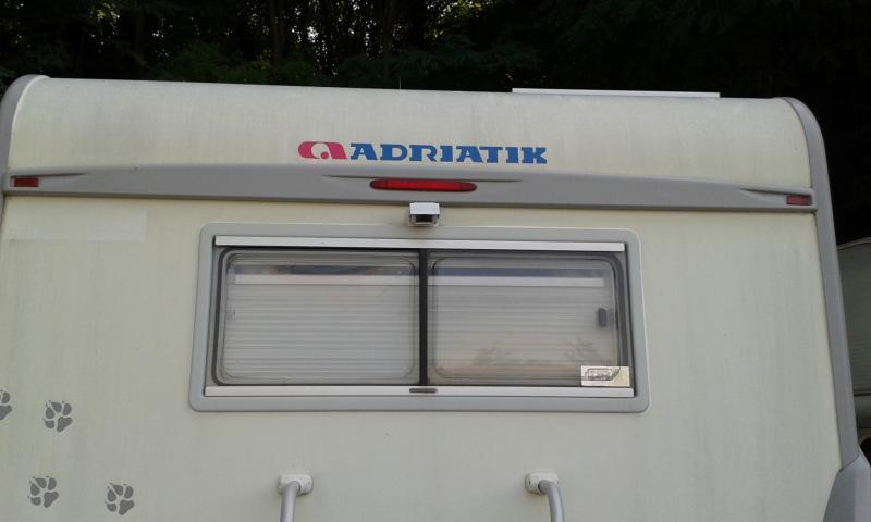

salve , ho la parete in vetroresina posteriore che risulta ingrigita sembra come sporca ma anche lavandola e lucidandola con pasta lucidante un minimo mordente passando con lucidatrice rotativa non risolve il problema rimanendo tale e quale , chiedo se qualcuno abbia idea se si possa risolvere facendola tornare bella lucida e bianca  con una passata profonda di carta vetrata fine per togliere il primo strato per poi lucidare o si risolve solo riverniciando tutta la parete , da notare l'immagine  dove ho tolto un adesivo sotto la vetroresina risulta come nuova e passando con le mani non risulta uno scalino quindi chiedo ai più esperti come poter intervenire al meglio per risolvere il problema ..20190721_142648.jpg20190721_142704.jpg20190721_163033.jpg20190721_163054.jpg

tale e quale , chiedo se qualcuno abbia idea se si possa risolvere facendola tornare bella lucida e bianca  con una passata profonda di carta vetrata fine per togliere il primo strato per poi lucidare o si risolve solo riverniciando tutta la parete , da notare l'immagine  dove ho tolto un adesivo sotto la vetroresina risulta come nuova e passando con le mani non risulta uno scalino quindi chiedo ai più esperti come poter intervenire al meglio per risolvere il problema .. vivi e lascia vivere
non sono carrozziere, ma credo che con una 1000 all'acqua e una bella lucidata risolvi
se hai ragione mi avresti tolto un bel pensiero ,sinceramente  non l'ho mai portato da un carrozziere per farglielo vedere ,ma leggo spesso di utenti che passano   quella carta da 1000 per  togliere il  grigio ,al momento non l'ho  mai fatto perchè  temo  di fare ulteriori danni  ...attendiamo magari altri consigli dei più  esperti
fai una prova sul tetto e vedi come viene. a differenza dell'alluminio, non rischi nemmeno di rovinare la vernice. secondo me si tratta di sporco ben aggrappato

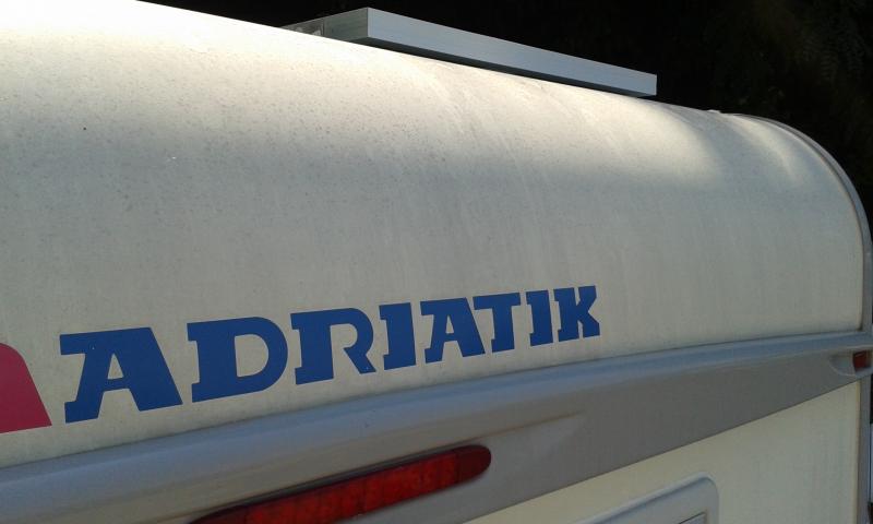

Quel grigio sembra essere muffa, lo stato di gel coat è sottile e potrebbe scoprirsi
dato che sono pannelli in vtr nei camper sono stratificati con macchinari e non da stampo come nelle barche,

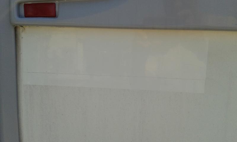

senza usare carteggiatura, nastra il seguito dov' era l'adesivo fino all'angolo della finestra, con una buona candeggina tipo Ace denso blu, friziona ruotando con una spugnetta per una decina di minuti il grigio dovrebbe sciogliersi, togli la nastratura e guarda se il risultato è buono la parte dell'adesivo farà da spia una volta pulito il grigio si può fare una lucidatura con buon polish,
tienici informati
p.s. sulle barche e gommoni funziona

Quel grigio sembra essere muffa, lo stato di gel coat è sottile e potrebbe scoprirsi dato che sono pannelli in vtr nei camper sono stratificati con macchinari e non da stampo come nelle barche, senza usare carteggiatura,
nastra il seguito dov' era l'adesivo fino all'angolo della finestra, con una buona candeggina tipo Ace denso blu, friziona ruotando con una spugnetta per una decina di minuti il grigio dovrebbe sciogliersi, togli la nastratura e guarda se il risultato è buono la parte dell'adesivo farà da spia una volta pulito il grigio si può fare una lucidatura con buon polish, tienici informati p.s. sulle barche e gommoni funziona
ti ringrazio di cuore ,proverò certamente con la candeggina ,sarebbe il mio sogno risolvere il problema con poca spesa  yes

Ti confermo tutto ciò che ti hanno detto, candeggina,carteggiatura,pasta abrasiva per carrozzeria e per finire un polish nautico (io ho utilizzato la Iosso Quick gloss). Io ho risolto così con risultato soddisfacente (a specchio), ma metti in conto molto olio di gomito..... ovviamente impensabile da eseguire a mano.

avrei trovato uno del mestiere che ne ha fatto un altro di adria messo come il mio e ha utilizzato  la 3M finisse con lucidatrice a 1500 giri  ...lui afferma che non serve carteggiare e usare la candeggina , solo con la cera 3 M si risolve in maniera dignitosa  con tanto olio di gomito ,ovviamente non torna nuovo ma quel grigio va via tutto e torna bianco  e afferma se fatta una lucidatura in profondità poi tenendolo pulito mantiene la lucidatura anche per 12 mesi . se non volessi farlo da solo, lui chiede 250 euro per lucidare tutto il camper ... .

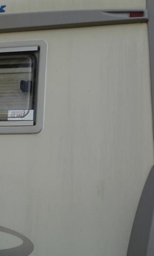

Gli adria sono cosi,tutti,ce l'ho anch'io.Poi che fai,ogni anno spendi 250€ per lucidarlo?Solo con la verniciatura risolvi per sempre

Risolvi per sempre riverciandolo e' un parolone e ne riparliamo poi tra 10 anni.. Visto che lo hai anche tu un Adria , quale soluzione adotti per mantenerlo lucido?
ad ogni modo credo sia un problema un po' comune  su tutti camper in vetroresina tenuti sempre all'esterno e sotto il sole  dopo 11 anni la vetroresina tende a rovinarsi , figuriamoci sui  nuovi di adesso  come saranno tra 11 anni  tenuti sempre all'esterno come diventera' la vetroresina , nuovi sono tutti belli e luccicosi ma per me la qualità dei trattamenti sulle pareti esterne tirano sempre piu'  a risparmiare poi hanno necessità di vendere camper nuovi e quelli vecchi devono diventare brutti per spingere a comprarne uno nuovo. una soluzione definita è riverniciare o il wrapping nuova moda di colorare con pellicola adesiva  specifica  ...

Risolvi per sempre riverciandolo e' un parolone e ne riparliamo poi tra 10 anni.. Visto che lo hai anche tu un Adria , quale soluzione adotti per mantenerlo lucido?  ad ogni modo credo sia un problema un po' comune  su
Infatti, riverniciare il gelcoat significa entrare nel tunnel dei ritocchi ad ogni ramo sporgente e senza considerare che anche la vernice si deteriora col sole e scrosta peggio che sull'alluminio.
Apprezzo il gelcoat appunto per la sua resistenza ai graffi, e la facilità con il quale si lucida e  se consideri che sul groppone avrà oltre 15 anni, una volta lucidato a dovere sarà sufficiente una passatina superficiale ogni anno per farlo ritornare splendente.
Il mio ora va per 17 anni, la parte più rovinata era la mansarda (li ho dovuto tagliare col la 800/1000/1500, pasta abrasiva e finitura), era grigia a macchie e opaca, le pareti quasi lostesso.

Avevo un PILOTE in VTR che dopo 8 anni era messo anche peggio e sarebbe stato da riverniciare completamente perchè una lucidatura durava un paio di mesi al massimo.
Quindi lucidato e cambiato camper...che gia ero nell idea di cambiarlo.

anche il mio ADRIA era così e non c'è stato prodotto che riuscisse a risolvere se non per brevi periodi. Alla fine l'ho verniciato
