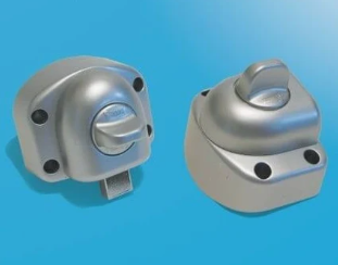

Buongiorno a tutti, sto valutando la possibilità di installare dei blocchi meccanici alle porte del camper.
Unico problema che vedo è che per fissarli bisogna utilizzare delle viti per cui è necessario bucare il camper.
I due modelli più interessanti che ho visto sono il fiamma SAFE DOOR FRAME 3 e il Thule Inside-Out Lock G2.
Il primo ha il vantaggio che non è necessario bucare il guscio esterno del camper perchè è possibile fissarlo alla cornice della porta d'ingresso, il secondo ha il grande vantaggio che è l'unico (tra quelli che ho visto) che può essere chiuso sia dall'esterno con la chiave che dall'interno con un'apposita maniglietta.
Qualcuno saprebbe darmi qualche consiglio sull'utilizzo dei blocchi e se i buchi da fare nella scocca del camper possono nel tempo creare problemi?

a mio modesto avviso, a meno che tu non abbia un camper davvero vecchio con classiche chiusure a palettino che si aprono con uno strattone, il contributo di sicurezza di questi dispositivi e' praticamente nullo. Del resto le porte moderne sono di tipo automobilistico, un po' piu' robuste, ma comunque montate su un mezzo di plastica legno e cartone ... in 30 secondi qualunque ladro potra' aprire una nuova porta sul camper con un banale flessibile a batteria, tanto vale lasciare le chiusure di serie. Io ho messo solo le chiusure di sicurezza alle porte cabina, ma alla porta cellula non ritengo necessario aggiungere improbabili dispositivi oltre a quelli di serie. Se metti roba tipo safe door, rischi che il ladro motivato ti faccia molti piu' danni ma entrera' lo stesso e velocemente.

Al 99% i ladri entrano dalla porta del conducente perchè ha la serratura che si apre con un cacciavite, le altre porte, almeno nei furgoni non hanno serratura.
Io ho messo nelle porte cabina i blocchi dellla HeoSafe , interni (modello senza chiave), ma li chiudo unicamente di notte quando dormo, di giorno chiudo il minimo possibile, perchè se blocchi tutto, poi entrao ugualmente ma divelgono quualche porta o finestra massacrando tutto e con alcune migliaia di euro di danno in piu.
Le altre porte le chiudo da dentro con una cinghia, ovviamente quando sono dentro di notte.
Quei blocchi della fiamma che hai nominato e che vedo spesso montati su porta cellula e gavoni, secondo me non dico che si possano strappare via a mani nude, ma per come sono fatti, se uno vuole li strappa via facilmente portandosi dietro la cornice o parte della parete. Quelli li lascerei perdere.

Al 99% i ladri entrano dalla porta del conducente perchè ha la serratura che si apre con un cacciavite, le altre porte, almeno nei furgoni non hanno serratura. Io ho messo nelle porte cabina i blocchi dellla HeoSafe, interni
(modello senza chiave), ma li chiudo unicamente di notte quando dormo, di giorno chiudo il minimo possibile, perchè se blocchi tutto, poi entrao ugualmente ma divelgono quualche porta o finestra massacrando tutto e con alcune migliaia di euro di danno in piu. Le altre porte le chiudo da dentro con una cinghia, ovviamente quando sono dentro di notte. Quei blocchi della fiamma che hai nominato e che vedo spesso montati su porta cellula e gavoni, secondo me non dico che si possano strappare via a mani nude, ma per come sono fatti, se uno vuole li strappa via facilmente portandosi dietro la cornice o parte della parete. Quelli li lascerei perdere.
Ok, grazie per il consiglio.
Anche io sto facendo una cinghia con chiusura tipo cinture di sicurezza per le porte davanti (ho un semintegrale per cui davanti ci sono due porte.
Guarderò su internet come sono i blocchi HeoSsfe

Ok, grazie per il consiglio. Anche io sto facendo una cinghia con chiusura tipo cinture di sicurezza per le porte davanti (ho un semintegrale per cui davanti ci sono due porte. Guarderò su internet come sono i blocchi HeoSsfe
Nel precedente semintegrale usavo anch'io una cinghia tra le maniglie delle porte, che tra l altro nel Mercedes stava dietro agli schienali dei sedili ruotati, e quindi non dava fastidio.  Usavo una cinghia di quelle arancioni da fissaggio, pratica anche perchè la tiri e si regola, per aprirla si preme lulla fibbia e è gia aperta.
Nel ultimo camper, nuovo Sprinter, ci sono maniglie differenti dove non si puo passare una cinghia e quindi ho optato per i blocchi HeoSafe.  Però li trovo anche molto piu pratici rispetto alla cinghia.  Li chiudo quando chiudo gli oscuranti e li apro appena apro gli oscuranti, per non dimenticarmeli chiusi.
Come dicevo ho preso quelli con il pomello senza chiave, perchè reputo molto pericoloso chiudersi a chiave dentro in caso di improvviso incendio o altro nel pieno della notte.  Qualsiasi tipo di chiusure, secondo me deve essere apribile in un secondo e anche al buio.
Altra cosa, quando si esce mai bloccare le porte cabina, in caso di guasto della apertura, si rimane chiusi fuori senza potere entrare come riportava un collega.

hai già tuitto quello che ti serve, ovvero un allarme perimetrale. Aggiungerei al limite queste chiusure sulle porte della meccanica. Il resto è solo fortuna e attenzione a dove si parcheggia.
Questi sono generici e bisogna inventarsi come montarli, mentre quelli HeoSafe sono specifici per ogni modello e si adattano perfettamente agli sportelli senza problema.
