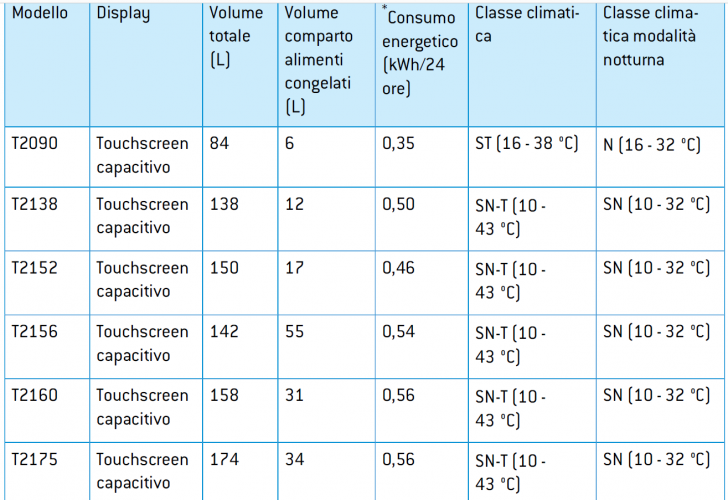

Faccio un esempio:
Non so come sia questa norma citata ma suppongo che consideri un ciclo di funzionamento medio con utilizzo medio e temperature medie.
Io ho il Tethford T2090 da 84 litri, e puoi gia vedere i consumi molto maggiori degli altri modelli piu capienti della stessa serie.
Lo tengo sempre impostato a 2 tacche su 5 e raffredda anche troppo, non è che si apra troppo, essendo in due, ma si apre quando serve.

una delle prime cose che dovresti fare è individuare il modello che monteresti, intesi come marca e litri, e da lì potrebbe essere possibile ricavare uno pseudo calcolo, ma sempre e comunque MOLTO approssimativo. Già tra i vari modelli ci sono differenze enormi, a questo ci aggiungi la zona di utilizzo, il che significa che usarlo a Giardini Naxos o a S. Martino di Castrozza cambia tantissimo i consumi... ci sono anche le aperture... ma quelle non le considererei, al contrario della temperatura che vuoi al suo interno, la quale non si misura a tacche, ma con il termometro.
Un calcolo tipo 50% acceso e 50% spento potrebbe anche essere valido in alcune circostanze, ma di certo non sono la regola.
Frigoriferi sugli 80l hanno consumi intorno ai 50Ah in 24h, e ovviamente tendono a salire su modelli più grandi.
PS: su alcuni manuali vengono riportati i consumi, ad esempio 37.35Ah in 24h, ma sono dati ottenuti con un funzionamento costante a 25° di temperatura esterna, il che significa che al mare con 35/40° potrai sempre e solo consumare molto di più.

Se si vuole, sempre col FV, estendere l'autonomia a situazioni "in estate all'ombra" oppure "nelle mezze stagioni" o "con clima medio invernale" ci vuole 2 o 3 volte tanto. Che con i prezzi attuali costano moooolto meno dei mei agognati (nel 1996) due pannelli Helios Technology da 55 W cad.
Modificato da Armando il 20/06/2026 alle 13:08:53
30/12/2004 3546
Inserito il 20/06/2026 alle: 13:46:33
In risposta al messaggio di Armando del 20/06/2026 alle 10:50:56
Armando però ha anche aggiunto: .. e che questo sta acceso tra 6 ore al giorno in condizioni otttimali per il frigo e 8-8.5 ore/g se fa molto caldo Quindi a me risulta una forbice di circa 21 - 32 Ah. (Se si preferisce:
265 - 405 Wh) Che va d'accordo (e ci mancherebbe) con quanto dicevo dei tempi in cui avevamo un sola AGM e niente FV, cioè che dopo la 2ª notte si doveva partire. Mentre dal camper seguente 110 W di pannelli al sole ci davano l'indipendenza energetica (sui 35 Ah/g li producono senza problemi) in estate. Se si vuole, sempre col FV, estendere l'autonomia a situazioni in estate all'ombra oppure nelle mezze stagioni o con clima medio invernale ci vuole 2 o 3 volte tanto. Che con i prezzi attuali costano moooolto meno dei mei agognati (nel 1996) due pannelli Helios Technology da 55 W cad.
Ciao Armando, hai ragione..., però ho volutamente... fatto calcoli nella peggior situazione possibile...
Saluti.
Ezio55
11/08/2003 7736
Inserito il 20/06/2026 alle: 14:06:43
In risposta al messaggio di ezio55 del 20/06/2026 alle 13:46:33
Ciao Armando, hai ragione..., però ho volutamente... fatto calcoli nella peggior situazione possibile... Saluti.
Si Ezio avevo capito, però con 96 Ah hai fatto il triplo del consumo che io riscontro in estate in Grecia surprise.
OK che c'è una certa variabilità ed anche è meglio andare sul sicuro, però ...
