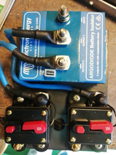

Avevo studiato "quasi" bene il collegamento con l'ArgoDiode della Victron e due interruttori tipo nautico da 50 A.
Purtroppo il mio impianto prevede un unico cavo comune, entrata e uscita, del positivo batteria servizi, alla centralina Schaudt.
Ho dovuto togliere l'ArgoDiode perchè l'impianto fatto cosi non funzionava e lasciare solo i due interruttori nautici, pur non potendo parallelare le due batterie di capacità diversa, anche in questa maniera funziona tutto molto bene.

Inserito il 20/04/2019 alle: 14:28:15
Quindi usi la prima e quando scendi a un voltaggio basso chiudi la prima e passi la seconda manualmente?

Inserito il 21/04/2019 alle: 20:51:21
In risposta al messaggio di RobertoBcn del 20/04/2019 alle 14:28:15
Si, in teoria... è come hai scritto, non facendo molta sosta libera,  ma non sempre le aree attrezzate hanno la corrente, la seconda batteria è proprio un plus di sicurezza.

Anch'io volevo gestire le batterie in maniera automatica, per quello avevo preso il Victron ArgoDiode, ma causa il tipo di impianto ho dovuto desistere.
L'importante è ricordarsi di commutare la seconda batteria una volta al mese, ho comunque i display che mi segnano la tensione di ogni batteria.
