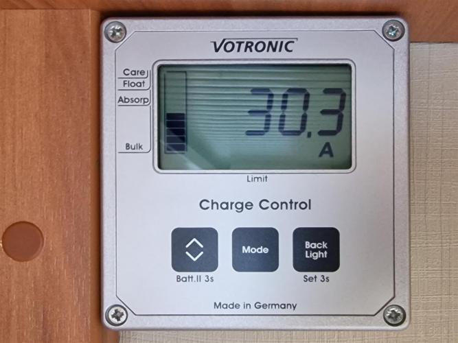

Dicevi che il tuo con motore al minimo carica poco, e solo accelerando da i 30A.
Io ho questo piccolo scatolino Votronic , e invece ho visto anche 30A con motore al minimo, ovviamente con BS abbastanza giu, perchè se è gia carica, anche lui non è che possa mandargli corrente piu di quanta ne accetta.
il pannellino è un opzione extra wink

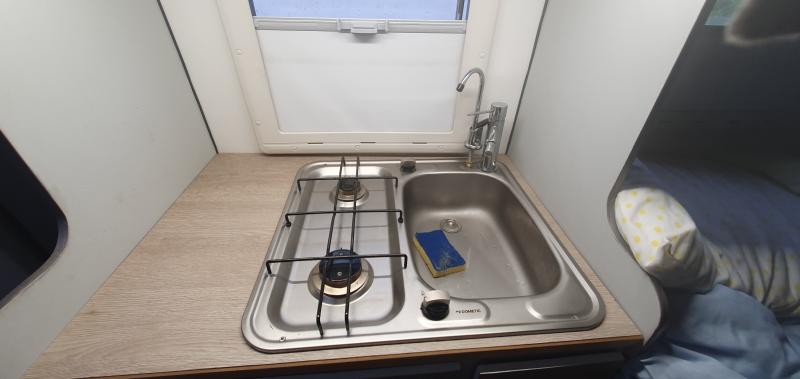

2 Aggiunto un secondo piccolo rubinetto sul lavello della cucina (quello fatto a manico di ombrello)...

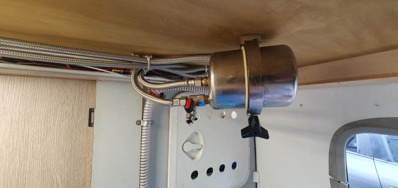

... collegato ad un filtro Seagull da 0,1 micron, commissionato dall'esercito USA per rendere potabile l'acqua per i soldati durante la guerra in Iraq.
Ecco il filtro dotato del suo rubinetto di spurgo invernale.
... funziona senza corrente.

Già così posso ricaricare 30 Ampere con l'alternatore e le due AGM, il tutto tramite l'Energy Power Evolution.
Basta posizionare il gas a mano dell'Iveco su circa 1300...1500 giri al minuto.

Anche io sto valutando l'installazione di questo filtro, mi ero posto il problema del rimessaggio invernale e me li hai risolto, grazie.  Per quanto riguarda il problema della modulazione dell'eberspaeker una soluzione potrebbe
essere fare in modo che non si spenga mai aumentando la circolazione d'aria, vedo che però hai solo un oblò grande che forse non ha la regolazione micrometrica a vite dell'apertura. Aprendo un filo l'oblò ci sarebbe più dispersione di calore (e minore formazione di condensa) peggiorando l'efficienza dal punto di vista del combustibile ma migliorando quella elettrica.
Quel filtro lo uso in casa da anni, è veramente una cosa valida, è stato commissionato dall'esercito USA per purificare l'acqua durante la guerra in Iraq come ho scritto, inoltre hanno fornito anche l'esercito italiano.
La prova di far entrare birra e uscire acqua al sapore di birra la dice lunga sugli 0,1 micron di quell'oggetto.
Per spurgare in inverno si deve:
Aprire fisso il rubinetto sul lavello posizionando la levetta nera in alto.
Chiudere il rubinetto che preleva acqua dall'impianto e la manda al filtro.
Aprire il rubinettino di spurgo dal quale uscirà circa mezzo bicchiere di acqua.

La versione "per camper" dovrebbero averla modificata secondo le mie indicazioni trasformando questo:seagull_x1%20(1).png
in questo:
Che presenta il raccordo di ingresso acqua in basso in modo da facilitare lo spurgo, io l'avevo già e non ho ricomprato il contenitore, ma quello modificato, se l'hanno già messo in produzione, è sicuramente più adatto per un camper.
Questa è la foto del prototipo "specifico per camper" che Todini ha modificato su mie indicazioni.
Qui hanno aggiunto una valvola Jolly per automatizzare lo spurgo in caso di apertura della Elasi.
