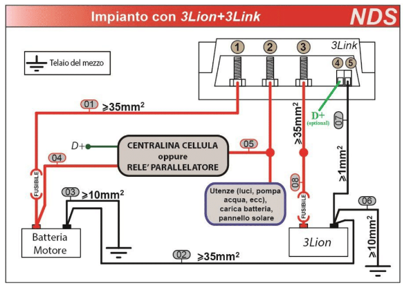

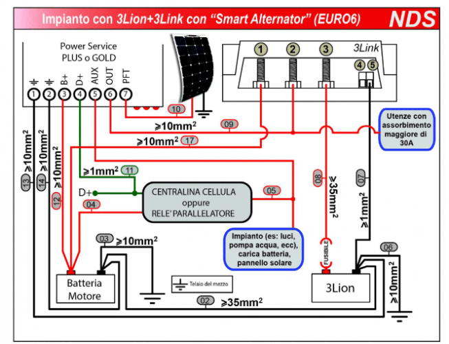

Non mi pare che il tuo paragone regga. Io non ho sottodimensionato il cablaggio come lo sarebbe collegare un cavo da 4mmq per un inverter da 2000W. Io ho mantenuto il cablaggio originale con fusibile da 50A mantenendo i limiti
originali del mezzo (che per altro sono anche legati agli utilizzatori previsti).  Tutti i cablaggi sono dimensionati e con fusibile adeguato in funzione dell'utilizzo che c'è a valle (e ovviamente del rischio guasto che c'è a valle). In fin dei conti anche a casa dimensioniamo cablaggio, prese e interruttori limitatori in funzione dell'impianto a valle: che mamma Enel è irrilevante, proteggiamo il nostro impianto dal possibile guasto e limitiamo la corrente alla portata dei cavi e prese che ci sono. Ho montato il DC-DC prevalentemente per separare la BS dalla BM in marcia ed evitare che, partendo con la BS particolarmente carica questa iniziasse a scaricarsi leggermente verso la BM nei primi km, per poi livellarsi attorno ai 13.8/14V. Il DC-DC, per altro, contribuisce anche a limitare a 30A la corrente di carica (anche se nei fatti questo ha significato un aumento complessivo della corrente che passa su quel cablaggio dal momento che prima raramente vedevo 30A). È stato un accessorio indolore, comodo anche se tornassi alle AGM e con un costo piuttosto limitato. Ciao. Marco
spero di essere più chiaro così
Con alternatore intelligente:
qui con alternatore tradizionale
Poi, se nei mezzi a cui si dice di non aver fatto/cambiato nulla ci sono dai cavi da 35mmq anche anche, altrimenti si CREDE di aver fatto una buona installazione.
Modificato da Laikone il 29/10/2021 alle 22:06:01
