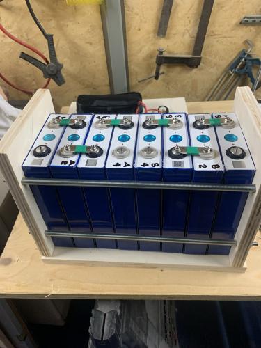

Nello spazio di una AGM ci stanno esattamente 8 celle da 105 Ah LiFePO4, sto montandole in questi giorni.
Quindi 2 batterie da 105Ah.
Modificato da Subalpino il 12/10/2021 alle 17:48:40
