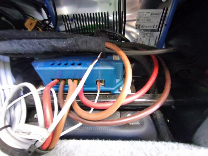

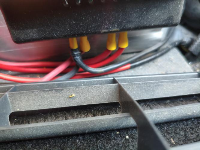

È circa un anno che devo fare aggiornamento batteria..da una BS AGM a due AGM(avevo già fatto schemi e recuperato del materiale...)
Ho iniziato a leggere molto sule litio e credo che ormai siano abbastanza "collaudate nel senso che sono anni che sono in giro e ora anche non solo gli smanettoni le mettono .
Avevo aggiunto DC-DC già con AGM e adesso pensando al litio sto cercando di capire se aggiornare i cablaggi o meno. I cavi maggiorati che molti scrivono per discorso litio sono legati discorso di carica?se se cablaggio è già ok per AGM e non cambio DCDC (ha 30 A max) mi chiedo perché cambiare i cavi se la carica e icarichi applicati sono gli stessi...

Vedo che il DC-DC dovrebbe essere uno Schaudt, presumo da 25A, viene attivato da D+? Dai conferma.
Il DC-DC com'è collegato? Puoi descrivere la sequenza a partire dall'alternatore?
Vorrei capire meglio i collegamenti per poi suggerire una delle soluzioni più opportune.
Secondo me oltre al costo della batteria litio hai solo bisogno di spendere altri 15-20 euro e sei a posto.

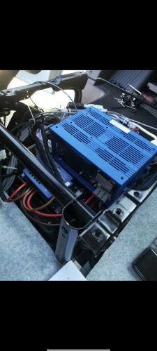

BS sotto sedile passeggero
Centralina con Booster sotto sedile lato guida
gio_miller

DC-DC com'è collegato? Puoi descrivere la sequenza a partire dall'alternatore? Vorrei capire meglio i collegamenti per poi suggerire una delle soluzioni più opportune. Secondo me oltre al costo della batteria litio hai solo bisogno di spendere altri 15-20 euro e sei a posto. Ciro.

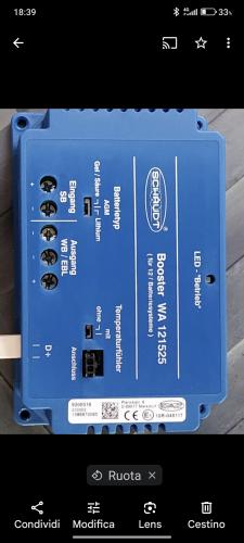

Booster Wa 121525, 30 A con possibilità di settaggio per litio

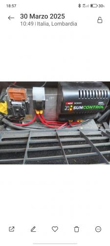

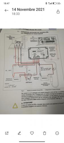

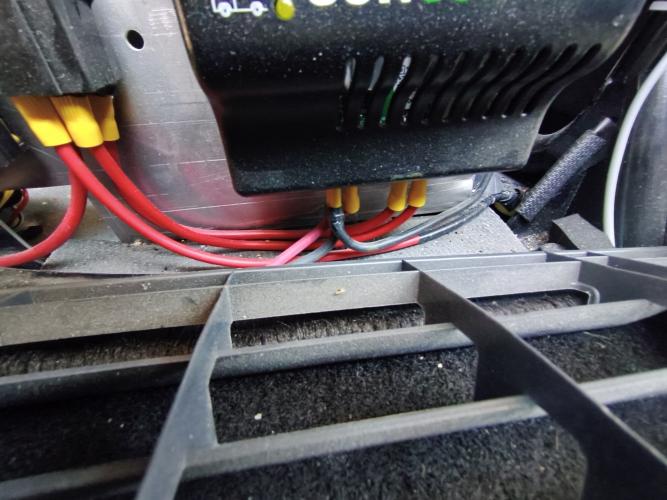

Lo schema di collegamento al 99% è questo (sono sul Cell non riesco a vedere tutte.le.foto che mi servono).
Avevo fatto tutto io tranne collegamento del cavo senza capocorda  che ho fatto fare a collega del forum che lofa di lavoro e adesso si è trasferito a svernare per sempre...
gio_miller
Modificato da giomiller il 03/04/2025 alle 22:29:39

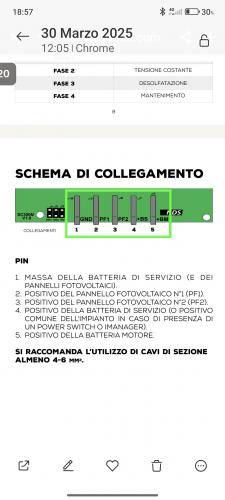

Schema
Booster
Regolatore
gio_miller
Modificato da giomiller il 03/04/2025 alle 18:55:48

Inserito il 03/04/2025 alle: 18:57:48
gio_miller
giomiller
giomiller
12/09/2014 1965
Inserito il 03/04/2025 alle: 19:00:02
Domani riesco a dare conferma 100% del collegamento fatto ma al 99% è quello allegato dove ho messo le lettere sui cavi per quando stavo impostando il lavoro
Grazie dell'interesse e sei commenti
