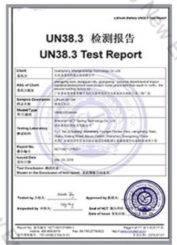

Inserito il 21/10/2021 alle: 20:27:42
In risposta al messaggio di EmilG del 21/10/2021 alle 08:03:39
Scusa ma per il trasporto della batteria per quanto mi risulta serve la certificazione UN38.3, non vorrei essere nei panni del camperista in caso di danni a persone causate dalla batteria autocostruita. Non per niente le batterie al litio dedicate ai camper hanno la certificazione CE, UN 38.3 e RoHS, sbaglio?
Vorrei tranquilizzarti, le batterie che monto non sono "autocostruite" ma semplicemente celle collegate tra loro.
Credo che non basti il mio box e la mia scarsa capacità per costruire una batteria.
Per le singole celle che ho acquistato il produttore dichiara che sono conformi alla normativa CE,MSDS,UN38.3.
Io dubito che DHL Germania trasporti merci non conformi ma non sono esperto di logistica.
Poi magari è tutto farlocco e quando esploderà il mio camper diranno che sono un talebano.

Inserito il 21/10/2021 alle: 21:15:45
In risposta al messaggio di Subalpino del 21/10/2021 alle 20:27:42
Vorrei tranquilizzarti, le batterie che monto non sono autocostruite ma semplicemente celle collegate tra loro. Credo che non basti il mio box e la mia scarsa capacità per costruire una batteria. Per le singole celle che
ho acquistato il produttore dichiara che sono conformi alla normativa CE,MSDS,UN38.3. Io dubito che DHL Germania trasporti merci non conformi ma non sono esperto di logistica. Poi magari è tutto farlocco e quando esploderà il mio camper diranno che sono un talebano.
Come detto, non sono esperto o quant'altro ma prima di acquistare una batteria al litio volevo costruirmela, per il costo, mi sono informato e ho lasciato perdere, anche perché se non sai bene l'inglese rischi che ti rifilano cose che non volevi.
Poi se vale la certificazione per per le singole celle o pacchi anche se poi vengono assemblate non lo so, a me danno il certificato per la batteria asssemblata.
è solo per sensibilizzare sulla sicurezza e niente altro, d'altronde anche per il metanolo lo sconsigliano ma poi lo vendono.
Settimana scorsa in un albergo si è verificato una esplosione con un ferito grave e i pompieri dicevano che con molta probabilità si è trattato di una difetto con un apparecchio con metanolo, poi non so, attendiamo le verifiche e poi diranno.
