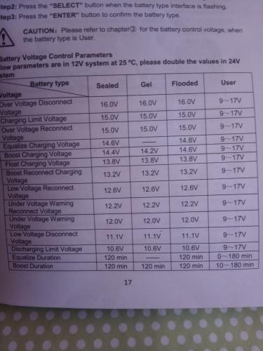

IMG_20180921_142611.jpgAnche per le batterie acido tradizionali serve un ciclo che modula la tensione... ripeto l impostazione agm e piombo acido, è uguale uguale nei tempi e nella modulazione delke varie tensioni, varia solo di 0.2 v in meno sull agm sulla fase bulk per poco tempo, il che secondo me è ininfluente...
Come potete vedere è invece importante l impostazione se uno ha le gel... perché hanno tensioni PIU BASSE e non hanko l equalizzazione che le romperebbe.
Nel mio caso uno si può sbizzarrire con l impostazione user in cui puo settare quello che vuole...e fare danni se ,come nel mio caso, non si hanno le conoscenze.
Ho questo parere dopo aver letto molte cose tipo quella che ho postato sopra...poi chi sa..
