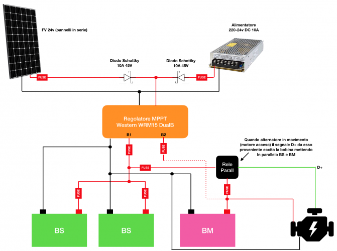

Urca... Sarei tentato di frappporre un regolatore per pannello fotovoltaico tra alternatore/BM e BS ma si deve essere sicuri che gestisca la massa in comune tra ingresso e uscita. Potrebbe anche funzionare, Alvaro che ne dici? Marco.
Sul vecchio camper si era rotto il  caricabatterie, e come gia qualcuno ha fatto, collegai un alimentatore swithing all'ingresso del regolatore mppt epsolar, inoltre collegai anche il filo che veniva dalla BM naturalmente facendo un OR con dei diodi schottky di potenza... tutto funzionava e funziona tuttora perché ogni tanto mi capita di sentire la nuova proprietaria.

In risposta al messaggio di Hunter85 del 09/10/2018 alle 18:30:06
Non ho capito niente di ciò che hai detto Si era rotto il caricabatterie da 220? Cmq il software del regolatore epsolar senz altro funziona mppt con la corrente di un alternatore..il problema credo siano solo i valori max
di corrente... Sei tu che mi consigliasti i componenti dell impianto solare? Beh se si ti dico che sono completamente soddisfatto a distanza di 3 mesi!
IZ4 parla di schema analogo che anche lui aveva realizzato (qui in modo che carichi anche la BM utilizzando uno specifico regolatore):
Esatto Rob, proprio così ma con un diodo in più verso l'ingresso del regolatore e l'anodo verso la BM, nel mio non ricordo bene se avevo tolto il relè parallelatore... oppure lo avevo utilizzato per il frigo a 12V... boh...
