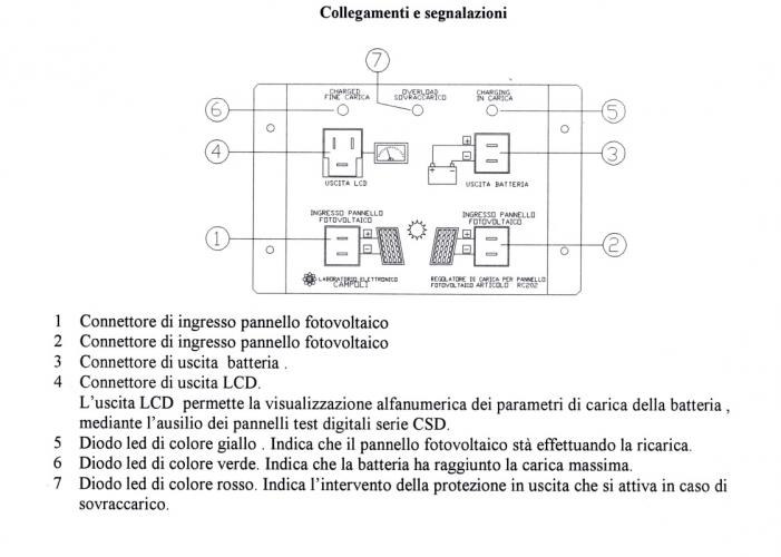

Vorrei tenere il regolatore di carica originale che si interfacia al pannello con lcd che mi da tutte le indicazioni sulle utenze, serbatoi et.
Il regolatore è questo:
Che panello mi consigliate di montare?

Se parli di prestazioni devi sostituire anche il Campoli, che è solo PWM e non MPPT, e che non carica bene nemmeno le AGM o le Gel.
Quel coso va bene per i vecchi pannelli e per le batterie piombo acido libero.

Se tutto quel che sappiamo di quel regolatore è in quella tabella, allora mancano informazioni importanti, come tensione max e Imax in ingresso.
Dunque o provi a vedere, come dice Giulio, se è solo un diodo ( e te la caveresti con pochissima spesa e un po di lavoro), oppure se cambi il pannello devi cambiare anche il regolatore, non ha senso cambiare solo il pannello.
Unica ipotesi per lasciare il regolatore se rimonti un pannello da 150 W max e volt di Vmax in ingresso, sempre che tu abbia una sola bs da max 100Ah agm e non fai sosta libera invernale, ma comunque sarebbe una soluzione un po sparagnina, insomma da tasca a chiocciola. A quel punto sarebbe meglio mettere un bel pannello uso civile e un buon mppt e stai bene altri 20 anni

I vecchi regolatori PWM, come questo, solo concepiti per pannelli da 16/18 V, che non si trovano più da anni e che bisogna cercare sul mercato dell'usato; già con i 21 Voc di oggi che vanno sotto MPPT potrebbe avere problemi e non fornirà prestazioni nemmeno paragonabili a quelle dei nuovi regolatori.
Non viene fornita tensione max e corrente perché appunto è fatto per i 16/18 V, la corrente teorica max  è di: 220 W  / 14 V = 15 A (come il fusibile) quella reale attorno ai 10 A.

Se tutto quel che sappiamo di quel regolatore è in quella tabella, allora mancano informazioni importanti, come tensione max e Imax in ingresso. Dunque o provi a vedere, come dice Giulio, se è solo un diodo ( e te la caveresti
con pochissima spesa e un po di lavoro), oppure se cambi il pannello devi cambiare anche il regolatore, non ha senso cambiare solo il pannello. Unica ipotesi per lasciare il regolatore se rimonti un pannello da 150 W max e volt di Vmax in ingresso, sempre che tu abbia una sola bs da max 100Ah agm e non fai sosta libera invernale, ma comunque sarebbe una soluzione un po sparagnina, insomma da tasca a chiocciola. A quel punto sarebbe meglio mettere un bel pannello uso civile e un buon mppt e stai bene altri 20 anni Andrea
nel caso montassi un 150W, utilizzando prevalentemente il camper in primavera/estate, vedi male il montaggio di due BS?

Ora che il sole è perpendicolare il pannello segna 14.5V.
Collegandolo al regolatore/caricatore e misurando dal connettore dove esce la corrente per la ricarica della batterai...escono 0.5V.
Deduco che il regolatore è andato a farsi friggere.
