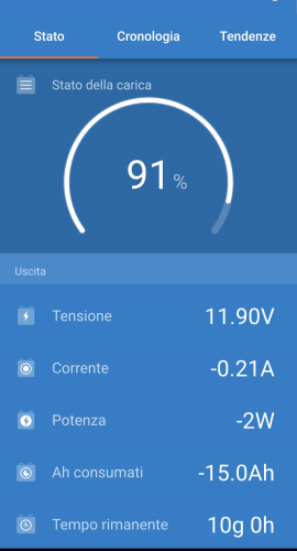

Guardando lo stato della batteria, leggo residuo 91% ma tensione bassa, questa mattina si è spenta la centralina. Qualcuno può spiegarmi come si legge questa situazione.

Guardando lo stato della batteria, leggo residuo 91% ma tensione bassa, questa mattina si è spenta la centralina. Qualcuno può spiegarmi come si legge questa situazione. Grazie. Volante 21
Letta così sembra batteria oltre la frutta. Del 91% che indica, a cosa si riferisce il cento? Probabilmente, ma anzi non potendosi contare quanti Amperora sono possibili nella batteria (potenza residua), quella percentuale indica che quella batteria è praticamente vuota. Il 100% potrebbe essere meno di 20Ah invece della nominale (100Ah?).
indica che quella batteria è praticamente vuota. Il 100% potrebbe essere meno di 20Ah invece della nominale (100Ah?). ​​​​​​Probabilmente potrei sbagliarmi ma la mia opinione è che quella batteria è ormai da sostituire.  Giovanni
Se la carico attaccandomi alla 220, rifaccio la calibrazione, poi il 100% dovrebbe ridiventare reale?

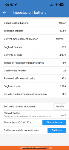

Ciao, purtroppo anche gli shunt Victron non rilevano piccolissime correnti, questo nel tempo porta lo stesso a fare calcoli sbagliati sulla capacità residua riportando erroneamente SoC non veritieri..
Prima di iniziare una nuova ricarica, imposta manualmente il SoC allo 0% nell'app VictronConnect poi, sempre nelle impostazioni della batteria, rifai la calibrazione della corrente 0 avendo cura prima di spegnere tutte le utenze poi, di staccare tutti i cavi che sono collegati al polo positivo della batteria, devi lasciarci collegato il solo cavetto che alimenta lo shunt infine, alla voce: Calibrazione della corrente zero fai Tap su Calibrare, fatto questo, sempre nelle impostazioni della batteria, alla voce: SoC della batteria in ripristino, imposta su annulla.
Alla fine ricolleghi quanto staccato e riaccendi tutto, in questo modo non vedrai più il SoC fino a quando la batteria o meglio, lo stesso shunt non avrà quantificato i completi Ah immagazzinati nella batteria e' solo al reale raggiungimento del100% tornerà a mostrare quei numeri ma poi, la cosa nel tempo si verificherà nuovamente quindi, prendi carta e penna e fatti una sorta di scheda basata sui consumi certi, fai una scaletta scrivendo gli Ah prelevati ed a fianco scrivi la tensione rilevata con un tester in quel momento alla batteria, potrai fare ciò quando avrai possibilità di tenere i vari caricatori spenti in modo che la corrente sia solo in uscita ed aver una stima più certa della capacità reale della batteria.
Immagino la tua batteria sia una tipica Agm da 100Ah, ti metto una foto con le impostazioni in modo da averla a portata di mano.
Ciro.
Io più che 91% lggo 11,90 Volt.
La voglia di avere un numero che indica una percentuale di carica o addirittura il "tempo rimanente" si scontra pesantemente con la difficoltà o con l'impossibilità di avere queste informazioni attendibili.
Magari tireranno fori un gadget che indica anche il "numero di caffè residui" o addirittura "asciugature capelli disponibili".
Scherzi a parte quegli oggetti misurano una tensione, si spera in modo preciso, poi un amperometro misura cosa entra e cosa esce, ma è corrente, non acqua.
Se in un serbatoio inserisco un litro di acqua, indipendentemente da quanta ce n'era e dalla velocità con cui lo faccio, dopo avrò un litro di acqua in più che posso prelevare alla velocità che mi pare, sempre un litro sarà.
Se inserisco un ampeora in una batteia, dentro ci finirà una cosa che dipende da quello che c'era prima e dalla velocità con cui ce lo metto.
Quel valore, inoltre, cambierà in base al tempo con cui decido di prelevarlo.
Tutti belli quei numerini, te ignorali e considera solo il valore della tensione e, appena puoi, miura la tensione della batteria con uno strumento professionale per capire l'errore di misura specifico del tuo oggetto.

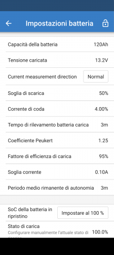

Bisognerebbe che specificassi almeno che tipo di accumulatore è collegato allo shunt, lifepo4 oppure agm/pb Si tratta di un evidente disallineamento dello strumento. A seconda del tipo di batteria, nello shunt bisogna impostare
dei parametri adeguati per far si che si sincronizzi a fine carica, ma non troppo precocemente. Una volta accertato della correttezza delle impostazioni si esegue una ricarica completa e si verifica dell'avvenuta sincronizzazione.

In risposta al messaggio di Volante 21 del 18/08/2025 alle 13:42:13
Con quei settaggi non appena lo shunt rileva una tensione di 13,2V imposterà il SoC al 100%, ciò potrebbe avvenire in breve tempo, ovviamente la batteria non sarà per niente carica.
Alla voce TENSIONE CARICATA devi mettere lo stesso valore che hai impostato nel regolatore di carica e nel caricabatterie o comunque, va messa la stessa tensione di mantenimento impostata/adottata dai caricatori, alla voce SoC della batteria in ripristino invece di tenere: Impostare SoC al 100% seleziona la voce: Annulla che appare nella finestrella a scomparsa.
Quando i caricatori avranno finito di fare il loro lavoro e ricaricato correttamente la batteria allora e' solo allora vedrai sullo shunt il SoC al 100%, se ciò avviene in breve tempo partendo da una batteria quasi completamente scarica significa che la stessa non gode di buona salute.

In risposta al messaggio di FamGigetti del 20/08/2025 alle 21:47:09
Mi correggo immediatamente, qualche parametro mi sembra inesatto... (Parlavate di una 120 Ah). Dai un occhio alla configurazione tipica Ciao!
Victron da solo dei suggerimenti generici, un corretto settaggio lo si ottiene se c'è la possibilità di leggere la scheda tecnica della batteria utilizzata in modo da impostare tutti i parametri di riferimento, questo vale sia per lo shunt che per i vari caricatori.
