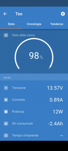

Allora ho potuto fare questa prova: Batteria completamente scarica, sono stato allacciato alla corrente per due giorni, il caricabatterie è partito caricando intorno ai 12 ampere, poi piano piano è calato fino a sei, la
tensione della batteria è arrivata intorno a 13.5. Sono partito e fatti 300 km, l'alternatore caricava il necessario. Arrivato alla sosta notturna, ho resettato il contatore dello shunt, dando per scontato che ormai la batteria fosse carica al massimo della sua capacità . Ho fatto una vita normale di bordo, luce TV ecc. Ecc. Questa mattina mi sono svegliato con batteria scarica,  ho controllato lo schunt che registrava un consumo totale del periodo di circa 14 ampere. Suppongo quindi che questo sia la realtà e che la batteria sia arrivata. Anche se ha poco più di due anni. Giusto?

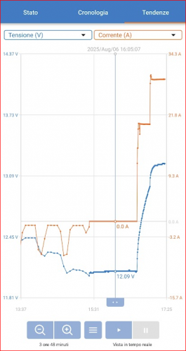

Non è chiaro a quale tensione viene caricata la batteria dal caricabatterie durante la fase iniziale. Se la batteria è arrivata a 13.5v max non è sufficiente caricare completamente una agm.
Fai lo screenshot dello shunt quando è con la 230v  collegata da non oltre 1h.
Poi ne fai un secondo screenshot con solo motore acceso.
Così facendo così si possono vedere il funzionamento dei  due sistemi di ricarica ( caricabatterie 230v e alternatore), tensione e corrente.

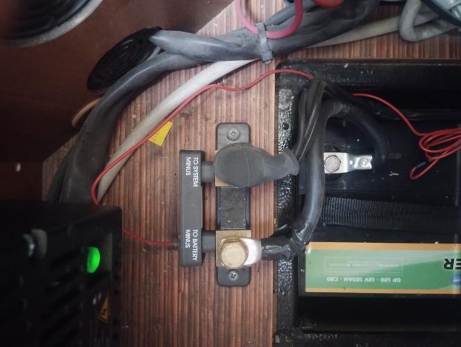

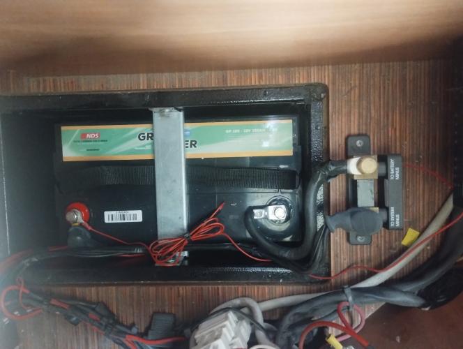

Sei sicuro che lo shunt e' correttamente collegato?

Sei sicuro che lo shunt e' correttamente collegato? Ciro.

Inserito il 27/08/2025 alle: 10:13:34
In risposta al messaggio di Volante 21 del 27/08/2025 alle 10:12:42
Questo scrin shit con carica a 230 dopo 2 ore

Inserito il 27/08/2025 alle: 10:37:51
In risposta al messaggio di salomogi del 27/08/2025 alle 09:23:49
Non è chiaro a quale tensione viene caricata la batteria dal caricabatterie durante la fase iniziale. Se la batteria è arrivata a 13.5v max non è sufficiente caricare completamente una agm. Fai lo screenshot dello shunt
quando è con la 230v  collegata da non oltre 1h. Poi ne fai un secondo screenshot con solo motore acceso. Così facendo così si possono vedere il funzionamento dei  due sistemi di ricarica ( caricabatterie 230v e alternatore), tensione e corrente.
Screenshot_20250827-103650.pngquesto in marcia

non so nulla di shunt ma quel cavo rosso piccolino che esce dal positivo senza alcuna protezione non è proprio un lavoro ben fatto

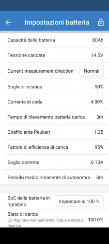

Screenshot_20250828-164247(1).pngPotresti dirmi quali sono i parametri impostati male. GrazieScreenshot_20250828-164308.png
La capacità nominale della batteria non era 120Ah?
il resto mi sembra ok ma solo se effettivamente la tensione di ricarica arrivasse a 14.6-14.7v rilevata con un tester sui poli della batteria (durate carica iniziale a 230v oppure a motore acceso)

La capacità nominale della batteria non era 120Ah? il resto mi sembra ok ma solo se effettivamente la tensione di ricarica arrivasse a 14.6-14.7v rilevata con un tester sui poli della batteria (durate carica iniziale a 230v oppure a motore acceso)
L'ho abbassata io a 80 seguendo i suggerimenti precedenti considerando i due anni passati e che quindi i 120 ormai se li può scordare

Incredibile, ho aperto il caricabatterie...montato in origine, 8 anni fa, ed il selettore era impostato su batterie al piombo a ora l'ho impostato su c Agm, e sta caricando a 14.5. Questa cosa è risolta, speriamo di recuperare la batteria. Grazie del supporto
Immaginavo si trattasse di un problema dovuto alle impostazioni nei caricatori.
Per quanto riguarda lo shunt, hai almeno 4 parametri importanti da impostare:
  1. Capacita della batteria: metti il valore di targa ovvero 120Ah
  2. Tensione caricata: qui va messa la tensione di mantenimento (verifica sulle istruzioni dei vari caricabatterie a quale corrisponde).
  3. Coefficiente di Peukert: questo valore va abbassato almeno fino a 1,20
  4. SoC della batteria in ripristino: qua imposta su Annulla nella finestrella a scomparsa.
Per il punto 2, quando i caricatori arriveranno alla tensione di assorbimento vi permangono fino al completamento di ricarica della batteria, la corrente di coda impostata nello shunt lavora come un bilanciere tra le fasi di assorbimento e mantenimento per poi passare a quest'ultimo.
Avendo impostato su Annulla il SoC in ripristino, allora e' SOLO allora vedrai lo shunt rilevare e riportare correttamente il colore di 100% , come precedentemente detto, nel tempo questo valore tenderà a falsare poiché comunque ad oggi e difficile capire quanti Ah siano effettivamente presenti in una batteria.
