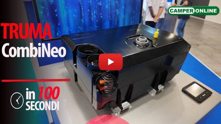

Ora presentano la Combi  neo a gas
arrivera' presto anche a gasolio.
Penso perchè i cinesi la vendano (quella attuale )direttamente
 e loro escono con la nuova .
https://www.camperonline.it/new...
