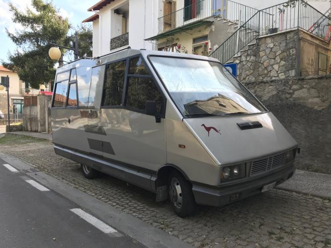

Un bellissimo Cobe camper Greyhound! Complimenti.
Ne vedevo sempre due al parcheggio a Lonato sul lago di garda durante gli week end lacustri quando ero piccolo (inizi anni 90).
Davvero vintage! E' ancora bellissimo.Erano costruiti a BS.
Mezzo artigianale  di "eccezionale fattura" simil AZ system .
Unico problema il peso.Per il resto ...vetri in vetro e forse tazza del WC in ceramica.
Posta una foto della plafoniera perchè visto il livello del camper...potrebbe avere dentro un neon alimentato con un primordiale inverter/starter che non va a 12V ma innalza la tensione che ai tempi era qualcosa di stratosferico.
Un po' come le lampade esterne e le plafoniere dei primi ecovip arrivate anni dopo.
Potresti smontare tutto l'interno lasciando solo la meccanica e sostituire con striscia led.

Si esatto e' un Cobe Greyhound e lo tengo in condizioni ottimali con motore completamente rifatto e interni perfetti.
Allora in sostanza mi suggerisci di togliere il tutto all'interno della plafoniera che ora ha un cerchio al neon e connettere la piattina striscia a led ai cavi esistenti a 12V e il tutto funziona senza problemi?
Fammi sapere. Grazie.

Bellissimo, non avrebbe sfigurato in "Ritorno al futuro" accanto alla De Lorean! yessmiley
Complimenti per la dedizione nel mantenere in forma un simile tesoro storico.
Se metti una foto delle plafoniere, forse ti si potrà consigliare la soluzione migliore. Per non snaturare l interno, sicuramente la soluzione migliore sarebbe eliminare le lampadine delle plafoniere e sostituirle con altre a LED così che da fuori non si noti variazioni di estetica. Ci sono mille modi per farlo e anche molto piu semplice che mettere le striscie a led che non sono proprio il massimo del look.
Ovviamente va appurato che l attuale impianto luci sia alimentato direttamente dalla BS e non come facevano una volta alcuni (laika in primis) da un rozzo trasformatore se collegati a 220. Secondo me un tipo di impianto orripilante, ma allora alcuni costruttori non si sa perchè avevano questa mania.
PS: la meccanica mi sembra Daily, guardando le ruote con gemellate posteriori.

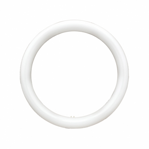

Bellissimo e futuribile COBE
Se fosse possibile qualche foto di interno per goderlo anche noi
e delle plafoniere per valutare il da farsi .....
Se fossero plafoniere tonde  allora si potrebbe sostituirle con
queste circoline a 12 volt.   da 12,50 €
https://www.ebay.it/itm/3035077...
Se fossero a tubo neon con questi falsi tubi ma credo solo a 220V
CIRCOLINA LED 20W TUBO CIRCOLARE T9 G10Q DIAMETRO 300 MM T9-20W

Bellissimo, non avrebbe sfigurato in Ritorno al futuro accanto alla De Lorean! Complimenti per la dedizione nel mantenere in forma un simile tesoro storico. Se metti una foto delle plafoniere, forse ti si potrà consigliare
