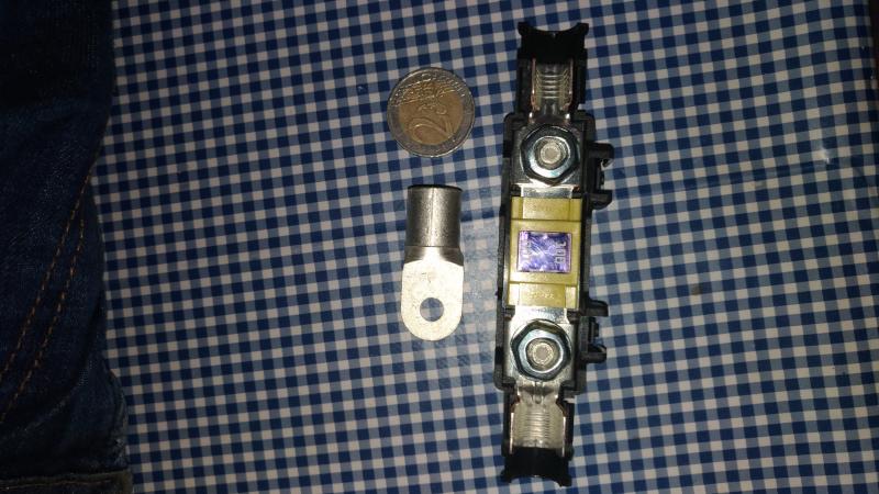

Inserito il 28/12/2017 alle: 15:38:48
Ok, ho trovato cavi da 50mm, fusibile da 100 e portafusibile. Domani dovrebbe arrivarmi una crimpatrice idraulica (37 euro su amazon, non sarà il massimo, ma per usarla una 10ina di volte credo che sarà piú che sufficiente).
domanda.
che distanza lascio tra batteria e fusibile? Non so se partire con un pezzetto da 5 cm di cavo e poi seguire o se tagliare il cavo a metà mettendo il fusibile cosí in una posizione comoda per ispezionarlo.

Inserito il 28/12/2017 alle: 15:54:54
In risposta al messaggio di RobertoBcn del 28/12/2017 alle 15:38:48
domanda.  che distanza lascio tra batteria e fusibile? Non so se partire con un pezzetto da 5 cm di cavo e poi seguire o se tagliare il cavo a metà mettendo il fusibile cosí in una posizione comoda per ispezionarlo.
Il fusibile va il più vicino possibile al polo positivo.
Quindi, anche per evitare assurde climpate di cavo, ci vuole un morsetto batteria con fusibile:
https://www.amazon.it/Morsetto-...
N.B.
il fusibile a corredo è da 70A, basta procurarsi i fusibili idonei, anche per scorta.

Inserito il 29/12/2017 alle: 00:19:11
In risposta al messaggio di RobertoBcn del 28/12/2017 alle 20:13:48
Eh, oramai l'acquisto é fatto. Dal punto di vista della sicurezza non sarebbe piú opportuno mettere il fusibile e il suo portafusibile immediatamente di fianco all'inverter? cosí  monto un cavo unico pulito e continuo
fino a dove posso controllare il fusibile facilmente? se stacca stacca, no? Non arriveró mai a fondere un cavo da 50, meno con un fusibile da 100 (ho calcolato una 70ina di ampere massimo di consumo quindi dovrei starci dentro).  Magari é una boiata ma si impara cosí...
No.
Dal punto di vista della sicurezza il fusibile va posto nelle immediate vicinanze della fonte di alimentazione, e non nelle immediate vicinanze dell'utilizzatore. Se fai come ti dico, proteggi anche la linea di alimentazione; inoltre non hai sul fusibile la caduta di tensione della linea stessa.
La sicurezza non si inventa, la si studia. Perchè quando si ha a che fare con forti correnti bisogna sapere esattamente cosa si fa e dove possono essere nascosti i guai. Questo si chiama valutazione del rischio, ed è la base di chiunque ha a che fare con la sicurezza.
Tutto questo non si impara dalle pagine di un forum, in quanto può essere tardi quando ci si accorge di aver fatto una boiata. E di aver mandato in fumo il mezzo ricreativo con quello che ci sta sopra.
Come ti ho già scritto, il problema non e mai il cavo, ma le connessioni di esso. Tu sei andato avanti per la tua strada, leggendo superficialmente cosa ti si scriveva. Hai comprato una pseudo climpatrice su Amazon convinto che possa dare continuità al cavo, se non sai cosa vuol dire climpare, evita di farlo, ne va della tua salute.
La soluzione del morsetto batteria con fusibile, oltre a posizionare al meglio il fusibile stesso, ti da la possibilità di non usare  la climpartice di Amazon. Ma ormai l'acquisto è fatto, e bisogna usare le cose acquistate...

Inserito il 29/12/2017 alle: 08:08:40
Metter il fusibile vicino all'utilizzatore è come chiuder la stalla dopo che i buoi sono scappati...
Immagina che per un qualunque motivo quel cavo ti si trancia: che succede se il fusibile è vicino alla batteria o vicino all'inverter?
Consiglio spassionato: rileggiti e comprendi a fondo l'ultimo post di alva, che è un tutorial per non farsi male e non farlo agl'altri...

Inserito il 29/12/2017 alle: 08:22:45
In risposta al messaggio di RobertoBcn del 29/12/2017 alle 01:38:28
Ok. Ragioniamo per gradi e vediamo se riesco a capire quel che mi dici. Porta pazienza.  LA caduta di tensione su un cavo da 50 mm2 per una distanza di un metro e mezzo a quanto corrisponde? suddetta caduta di tensione
che cosa produce ai fini della stessa funzionalità del fusibile? Abbassa il limite o lo innalza? Parlando di valutazione del rischio, che rischio ho di fondere un cavo grosso come un pollice alimentato dall'alternatore del motore, collegato a un inverter che ha 1000w di consumo teorico e il quale va filtrato da un fusibile ragionevolmente sottodimensionato (credo io) di 100A su consumi che difficilmente arriveranno a 700w? E ancora chiedo: ai fini della distanza tra batteria e fusibile, capisco che la si riduca fino a zero al fine di minimizzare il rischio di un distacco che lasci liberi cavetti volanti in grado di far massa col telaio. Ma proprio per questo pensavo di partire dalla batteria con un cavo crimpato (crimpatrice idraulica, appena arriva te la mostro) e fissato direttamente con bullone al morsetto. Immaginando nel peggiore dei casi che il cavo si molli, il terminale rimarrebbe bloccato sul morsetto mentre il cavo, libero già da ogni corrente, rimarrebbe libero ma innocuo. In cambio il fusibile (fusibile anch'esso a bullone da 8) dentro lo metterei per averlo sotto controllo proprio quando serve, ossia in caso di alti consumi. Ripeto, immagina un cavo da 50 pulito, senza interruzioni, intero dal morsetto fino a un metro e mezzo di distanza. Lí il fusibile e da lí un'altra 30ina di cm fino all'alternatore. Io la vedevo un'installazione addirittura pulita... Fai tu. rimane effettivamente il rischio che il cavo si molli a) subito dopo il fusibile e b) subito prima dell'inverter. In entrambi i casi il fusibile é li per fare il suo sporco lavoro. O no? Queste le mie valutazioni basate sul buon senso comune, su 4 letture sui forum (nuntenkazzà, dai che tutto sommato non lo sto montando del tutto a mentula canis ) e su una lettura NON superficiale dei tuoi e i vostri consigli. Peró capisci che il senso comune da non addetti ai lavori in questo caso forse mi porta a sottostimare il rischio di un inverter.
Roberto, non importa quanto sia la caduta di tensione sul cavo. Ma il cavo, tramite la sua resistenza interna, si comporta da shunt; quindi il tutto va protetto tramite fusibile. Inoltre, in caso di intervento del fusibile, non tieni la linea di alimentazione sotto tensione, se poi il corto è dato la cavo positivo che va a massa (sfregamento), ti trovi la batteria in corto netto senza nessuna protezione.
Ho sempre scritto che non c'è il rischio di fondere il cavo, ma il rischio è sempre insito nelle connessioni. Con il tuo portafusibile volante (voglio poi vedere come ci colleghi un capocorda da 50mm...), hai la bellezza di 4 (!) connessioni sul cavo, il rischio è li.
