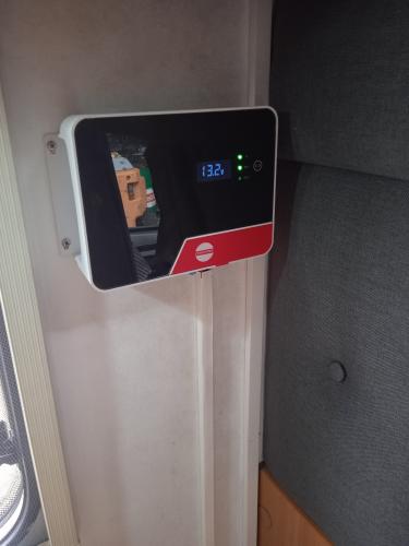

Ciao Hunter, ora monto due di questi NDS: fortunatamente ora hanno una ventolina per raffreddare e le connessioni con viti a serraggio (ma ho comunque difficoltà perchè uso cavi da 10mmq e non entrano benissimo).
Sulla scheda tecnica specificano che questo modello in particolare supporta fino a 350w (180w per ogni ingresso pannello quindi danno quei 10w di margine, non di più) . Che i Victron fossero i migliori non avevo dubbi ma gli Epever li sottovalutavo forse, non li ho mai presi in considerazione perchè sembravano troppo ingombranti! Tornando alle ventoline misà che le smonto proprio tra un paio di settimane e inizio a limitare la ventilazione anche perchè già da ora di notte l'area condensatore scende sotto i 26°. Poi dalla prossima primavera controllo delle ventole automatico assolutamente. Ora il grattacapo è che devo trovare spazio sul tetto per altri pannelli ma ho uno dei camper più brutti d'europa hahah, ha una mansarda iper bombata e non la posso sfruttare, se non con pannelli flessibili forse, ma dubito. Però i flessibili mi pare di capire si danneggino molto facilmente e durano poco. Te hai esperienza con quelli flessibili? Per ora sinceramente non aspetto che la carica sia completa per accendere il frigo e difficilmente la completerei perchè nella migliore delle ipotesi ho 8-9 A in carica (oltre ai 13A assorbiti da inverter-frigo-turbovent), per questo vorrei aggiungere almeno altri 100-150W in pannelli fissi oppure 200W pannelli flessibili economici (che eventualmente potrei evitare di montare fissi e tirarli fuori e appenderli in base a dove si trova il sole).
Ciao guarda...pur facendo NDS belle cose per camper, lascerei i regolatori a chi è più specializzato...non perché non funzionano bene.
hanno un bell programma di carica e ho visto da un amico che così a occhio funzionano bene.
Piuttosto per il rapporto qualità prezzo.
il buffer di sovrapotenza pannelli così limitato, la ventola(che a quei piccoli tagli di potenza è rimasta solo nei cinesi veramente economici), indicano quantomeno componentistica molto al limite.
Per esempio morningstar che fa i regolatori mppt più cari al modo e probabilmente i migliori usa tutto molto sovradimensionato, proprio per l affidabilità in ambienti a temperatura estrema.
Epever per il prezzo è veramente buona. Conta che uno da 30A costa uguale o meno di un NDS da 25A (subaliexpres abbastanza meno) e puoi mettere il 150% di potenza solare in più rispetto all uscita. Ovvero con batterie a 12v fino a 585w di pannelli con regolatore da 30A(390 watt).
Senza contare gli accessori di monitoraggio a poco prezzo e la totale programmabilità libera per qualsiasi tipo di batteria.
Sono grandi certo ma non hanno ventole ed hanno componentistica sovradimensionata.
per esempio piena potenza di uscita fino a 81 gradi interni. E riduzione solo oltre 81 gradi.i
Un altro regolatore di cui ho potuto valutare la buona qualità a prezzo inferiore a Epever (sunalibaba).
È questo...l algoritmo è spiccicato a Epever ma viene con Bluetooth già integrato, sensore temperatura remoto già integrato, totalmente in alluminio e vetro temprato e sportellino magnetico a coprire i terminali a vite in metallo...e app con programmazione libera, tempo di assorbimento libero e pure di equalizzazione ,cosa rara nei cinesi. Ma è senza uscita dedicata per carico anche nel modello da 20A.

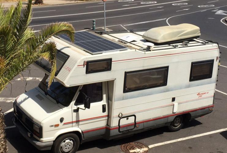

Conta che ho trovato un paio di pannelli rigidi a 12v di dubbia provenienza di 10/15 anni con piste visibilmente bruciacchiate e produzione massima effettiva a meno del 40% della potenza nominale con un irraggiamento di oltre 900 w/M2.
I pannelli civili economici e credo di qualunque tipo per camper o flessibili devono avere una garanzia di degrado nel tempo.
Tutti i pannelli civili economici cinesi ormai sono tra 81 e 84% di prestazione garantita al 25esimo anno.
Un flessibile da 300 watt e 100 euro quanto farà al 25esimo anno? Ti dico la mia..non funzionerà manco più già al decimosmiley.
Poi ci sono flessibili di qualità ma costano e non li conosco.
Come impianto mobile di emergenza senza pretese da tirar fuori al bisogno se la spesa è poco apuoi provare...
Per esempio sui pannelli per uso civile vedo che la tecnologia corre più veloce...
Ormai lo standard è Perc halfcut monocristallino per molti pannelli cinesi (tipo il mio e vari che ho montato) da 180/220 euro per 450/500 watt. Er sta iniziando il bifacciale cioè a entrambe le facce produttive. A stesso prezzo.
La tecnologia half cut in ambito pannelli a bassa tensione non l ho ancora vista di persona e anche la tecnologia Perc non è su tutti quanti mi pare di capire...
Però non sono cose fondamentali.

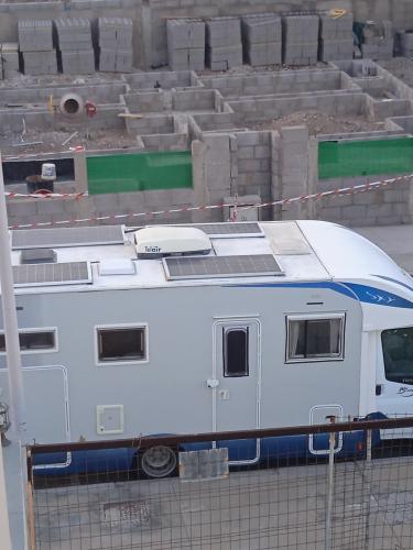

Comunque ho fatto un test proprio 2 GG fa con un amico che ha 550 w di pannelli a bassa tensione di 2 anni, misti mono e poli...3 in serie e uno da solo con 2 regolatori mppt... confrontato col mio da 450w a 40 volt halfcut perc mono.
Sole praticamente tramontato e nuvolaglia...
Lui 60 watt totali io 64 watt. Con 100 watt in meno.
Camper uno a fianco all altro. Il mio costa 169 euro...i suoi 4?? Non lo so ma credo tra 500 e 600 euro?
Così come ho scoperto che il bifacciale civile perc mono half cut da 159 euro di un altro conoscente da 340 watt faceva sotto pioggerellina 63 watt a mezzogiorno e il mio da 450v ne faceva 54surprise.
Unica spiegazione è che il mio non è bifacciale e il suo si.

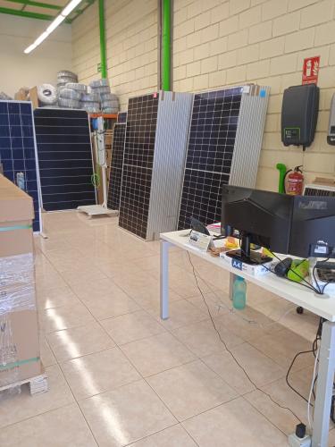

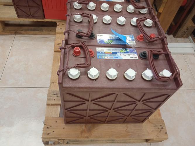

Tutti i negozi in Spagna i pannelli economici civili(praticamente quelli che compra la maggior parte della gente) ora sono perc e mezza cella.

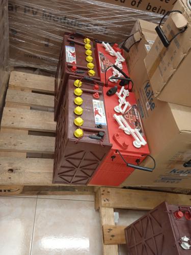

negozietto in zona industriale beccato l'altro giorno. Batterie di prima qualità.IMG_20220819_114102_1(1).jpgIMG_20220819_114053(1).jpg

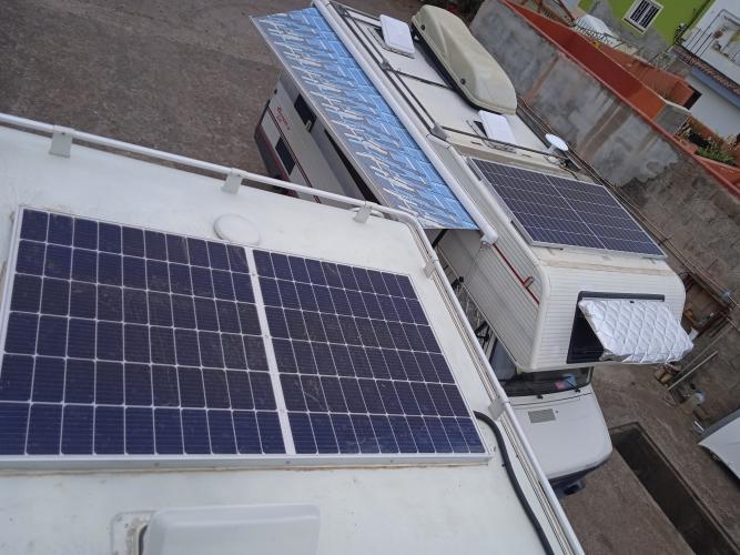

Io il mio l ho preso da Leroy Merlin a 169 euro. 450watt. (2.11m!!surprise).
Bifacciali se ne vedono ancora pochi e ovviamente a bassa tensione non ci sono proprio.
La faccia in basso sul camper non viene sfruttata..io pensavo per niente e invece ho fatto test e fa qualcosa!! A 4 cm dal tetto del camper. Cavolo il 340w bifacciale ha una resa superiore al mio 450w in condizioni di scarsa luce! È identico in ogni altra caratteristica (coefficienti termici , efficienza modulo,tipo di celle etc). Ma costava 20 euro meno e aveva 110watt meno nominali ed era più piccolo ovviamente (1.7m)
Ecco il mio 450 e il bifacciale 340 a confronto (giornata del test, nuvolo e pioggerella ovviamente una faccia non la vedilaugh)
Purtroppo il baule non posso permettermi di eliminarlo...mi ci stanno altri 250 watt a bassa tensione con regolatore dedicato..per un totale di 700 watt. Ma non mi serve assolutamente per ora.
Sono passato da 300 a 450 solo per l.idea di un piccolo condizionatore portatile da 380 watt elettrici e 2/3mila Btu l anno prossimo ormai. Per le ore centrali torride quei 10 giorni l anno.
e perché una persona cercava un pannello in delle misure che non trovava in commercio e il più potente possibile era il mio da 300. Così ho approfittato per venderglielo e comprare questo catafalco.

In Spagna vedi la gente che passa da Leroy con un carrello e si fa l impianto da 3kW in terrazza.
Prendono i pannelli , il regolatore/inverter ibrido, e le batterie giusto il minimo perché sono impianti fatti principalmente per usare lavatrice e lavastoviglie e ferro da stiro gratis di giorno..non per appoggiarsi alle batterie...
E in una cittadina di 40mila abitanti è facile che trovi Leroy e altri 2 o 3 negozi di materiale solare piccoli.
Addirittura ho visto un autoricambi mettersi a vendere pannelli a bassa tensione e non e regolatori e inverter...
