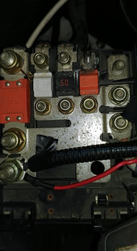

Inserito il 23/09/2019 alle: 12:06:40
Nel 90% dei casi il tuo problema è questo, sulla scatola dei fusibili sopra alla batteria.
il primo fusibile a dx è quello che arriva dell'alternatore.
Cambia elettrauto.
Modificato da Laikone il 23/09/2019 alle 12:08:59
