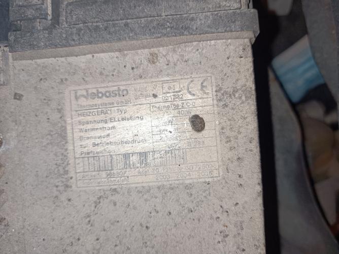

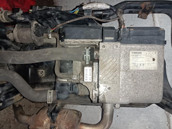

A vedere le altre foto il termotop c sembra messo meglio...

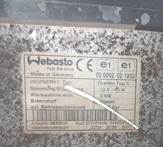

C'è scritto sulla targhetta quei due sembrano uguali ma uno è uno Z e l'altro un C

Ciao, potrebbero essere entrambi C, verifica se la pompa dell'acqua è alimentata dalla centralina e ne avrai la certezza, il collagamento idraulico puoi farlo con dueT in parallelo ai tubi del riscaldamento cabina, in gasolio lo prelevi dal circuito di ritorno. Un saluto Enzo

sulla targhetta c'è scritto su uno Z e sull'altro C

Sono uguali,una foto più grande chiarirebbe...comunque non cambia nulla,solo aprendoli capirai se meglio uno o l'altro in base alla condizione della rete rompigoccia del combustore .
entrambi partono con lo stesso consenso

Fai un foto dove si vedano bene entrambi con tutti i loro componenti, se la provenienza è la medesima...cioè scudati fiat/psa... sono uguali

IMG_20211211_103036.jpgIMG_20211211_103023.jpgEcco le foto...
il TTC lo stavo già smontarlo per pulirlo...

Stessa provenienza...quello che fa uno fa anche l'altro

Ciao, sono entrambi Termotop C e provengono ambedue dalla stessa meccanica, sono configurati con avvio negativo sul pin 5, un saluto Enzo PS la targhetta può riportare C o ZC ma non cambia nulla, il costo di 80 euro è ottimo.
