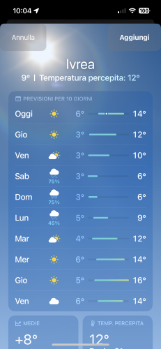

Non so che idea hai del "nord" ma qui ad Ivrea le temperature saranno sempre sopra zero con massimo oltre i 10° e le giornate soleggiate. (tolto forse domenica)
Se hai i pannelli non avrai sicuramente problemi di approvvigionamento energetico e non morirai di freddo la nottecheeky

Non so che idea hai del nord ma qui ad Ivrea le temperature saranno sempre sopra zero con massimo oltre i 10° e le giornate soleggiate. (tolto forse domenica) Se hai i pannelli non avrai sicuramente problemi di approvvigionamento energetico e non morirai di freddo la notte
Grazie Lele, si, ho visto dalle previsioni che la settimana prossima sembra mi aiuti in questa faccenda! Intanto stamattina, prima che sorgesse il sole, la tensione delle tre batterie è 13.1 volt, quindi sono perfettamente cariche, poi per arrivare dovrò percorrere qualche centinaio di chilometri con una brevissima pausa a casa e ripartire.

In risposta al messaggio di Giovanni del 26/02/2025 alle 08:32:37
Grazie Lele, si, ho visto dalle previsioni che la settimana prossima sembra mi aiuti in questa faccenda! Intanto stamattina, prima che sorgesse il sole, la tensione delle tre batterie è 13.1 volt, quindi sono perfettamente cariche, poi per arrivare dovrò percorrere qualche centinaio di chilometri con una brevissima pausa a casa e ripartire. Giovanni
Il tempo cambia e del domani non v’è certezza!
Potrebbe essere confermata o smentita la pioggia tra sabato e lunedì, sicuramente non te ne starai tutti i giorni chiuso in camper quindi, i consumi un po’ si riducono, andrà tutto bene.

Il tempo cambia e del domani non v’è certezza! Potrebbe essere confermata o smentita la pioggia tra sabato e lunedì, sicuramente non te ne starai tutti i giorni chiuso in camper quindi, i consumi un po’ si riducono, andrà tutto bene.  Ciro.
Grazie ancora Ciro. Sulle previsioni anche le mie app sono d'accordo, per quel che possono valere le previsioni meteo che, dopo gli ultimi tragici eventi atmosferici, probabilmente per pararsi il didietro, sono sempre un po' pessimistiche.
Di giorno dovrei stare poco in camper, forse neanche per pranzo, eventualmente una pennichella subito dopo... Sperem ben
